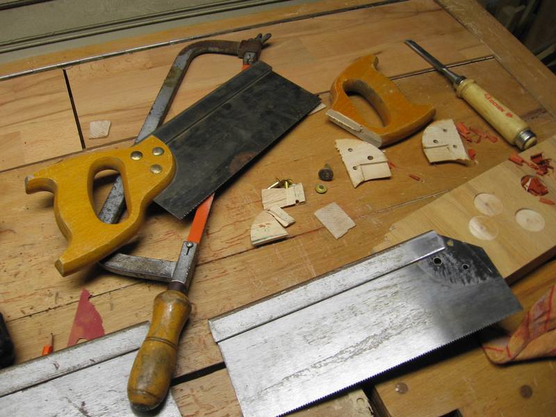

Es fehlte noch ein Sägeblatt, aber da konnte ich mit einem aus meiner
Spears & Jackson Sammlung aushelfen. Ich hatte mal etwas übermütig
gesteigert und saß dann mit 5 Sägen mit genieteten Griffen da.
Die Nieten absägen, die Griffe waren eh lose, und den Griff abtrennen:
Falls es jemand nachmachen möchte, man muss auf der Seite ohne Medaillon
sägen. Dankbar ist es sicher auch, die Nieten aufzubohren, aber bei meinem
Talent mit Metallbohrern habe ich das lieber gelassen.

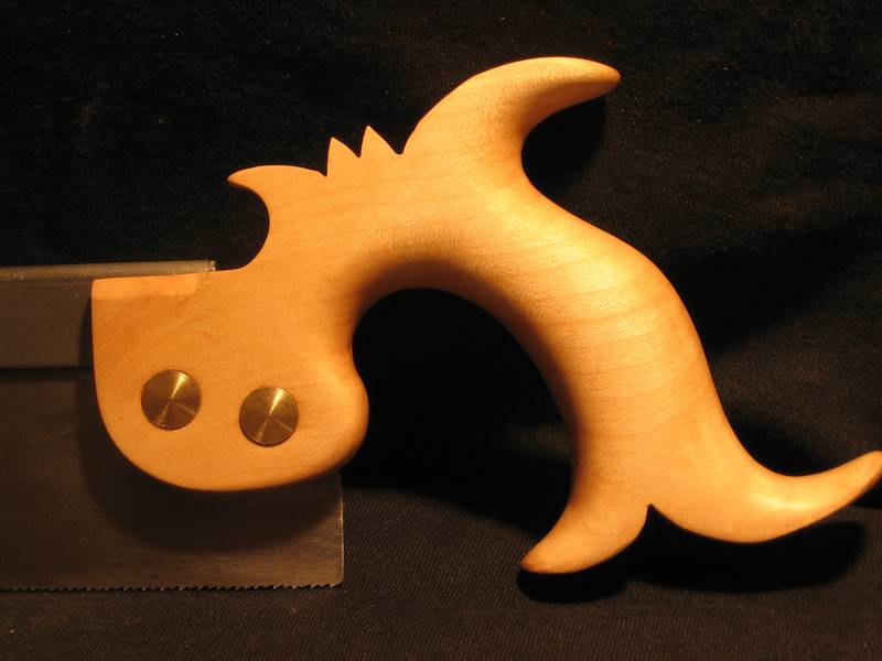

Gero wollte eine klassische „dovetail saw“. Also eine auf Schwalbenschwanzverbindungen
spezialisierte Säge mit feiner Längsbezahnung und nicht allzu großer Schnitttiefe.
Für diese Form sind mir die Blätter der S & J etwas zu hoch. Daher das Blatt aus dem Rücken
rausholen, mit der Metallsäge schmaler schneiden und wieder in den Rücken einsetzen.

Jedenfalls kam folgendes raus:
Technische Daten: dovetail-saw:
Länge Sägeblatt: 10inch = 25,5 cm
nutzbare Höhe Sägeblatt: ca. 1 3/4 inch = ca. 4,5 cm (Wenn ich mich richtig erinnere)
Zahnteilung: 14 tpi = 1,8 mm
rake: ca. 4° (Neigung der Zahnbrust zur Senkrechen auf der Zahngrundlinie)
fleam: 0° (Schrägung der Zahnbrust zur Senkrechten auf der Seite des Sägblattes)
Zur Stärke des Sägeblattes kann ich mangels Micrometers keine Angaben treffen,
ebenso zur Schränkung.

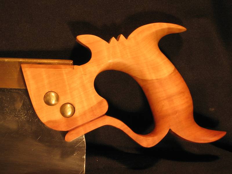

1.
Spears & Jackson tenon saw (Säge für Zapfen, Längsschnittbezahnung)
Länge Sägebaltt: 12 inch (ca. 30 cm)
Bezahnung: 14 tpi (entspricht etwa 1,8 mm Zahnweite)
rake 0° (auf Stoß)
Fleam 0° (reine Längsschnittsäge)
Griff: Buche geschlossen
2.
Länge Sägebaltt: 30 cm
Bezahnung: Die hat noch keine Zähne, ich will hier mal eine gröbere Teilung nehmen.
Griff: leicht geriegelter Apfel geschlossen

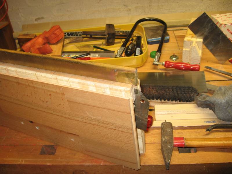

Die Besonderheit bei dieser Säge: Da das Blatt mit heftigen Knicken kam, habe ich es durch die Klinge eines Spachtels ersetzt. Hier zeige ich mal, wie ich den Rücken vom Blatt trenne:
Die Vorrichtung, in der die Säge hängt, ist meine Sägekluppe. Leichte schläge mit dem Hammer genügen in der Regel.
