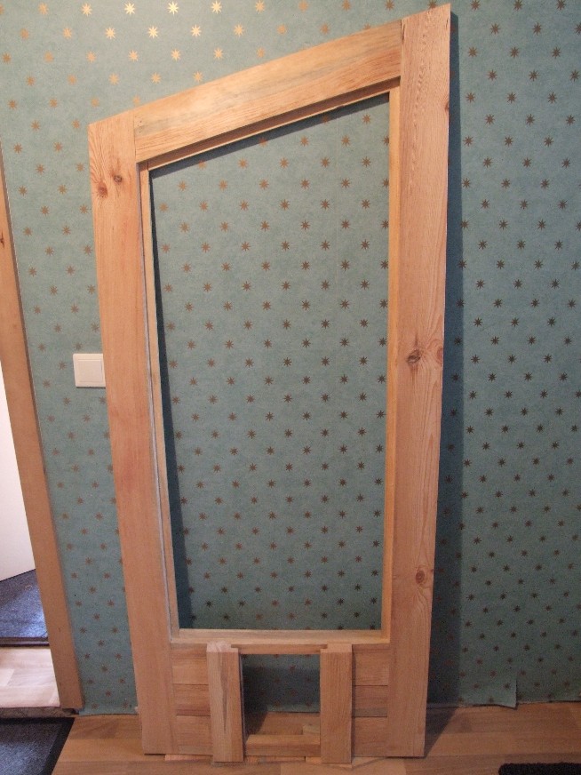

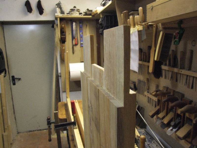

Das Wichtigste ist aber Übung. Das sieht man bei meinem letzten Projekt, einer Türe für einen Hühnerstall. Ich habe einen Rahmen aus 120mm x 33mm Brettern zusammengeschlitzt und das ist auch dreimal gutgegangen, beim Vierten Schlitz verlief der Schnitt um ganze 2mm. Ich muss wohl noch ein paar Meter sägen :-(
Hier mal ein Bild von den Zapfen des verbreiterten unteren Querfrieses:
Und das ist der fertige Rahmen der Türe mit der Aussparung für die Hühner, links und rechts davon habe ich noch eine Gratleiste eingeschoben:
Die Schnitte längs zur Faser habe ich alle mit einer Gestellsäge Zahnteilung 5mm gemacht, die Querschnitte mit einer alten Ulmia Gehrungssäge #354 mit selbstgemachtem Blatt Zahnteilung 2mm. Die kann ich dir nur empfehlen, sägt 100%ig präzise und ist eine echte Arbeitserleichterung!
