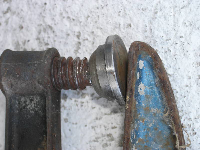

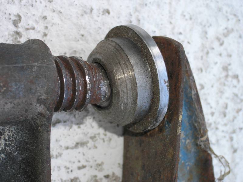

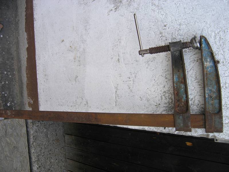

vor einem Jahr habe ich einige alte verrostete Tiefspanner ohne Teller geschenkt bekommen.
Von einem Freund habe ich mir neue Teller aus Baustahl drehen lassen (kann jeder Lehrling bzw. Auszubildender) und dann einfach erhitzt und angedengelt.
Hier einige Bilder:
Gruß Rainer
