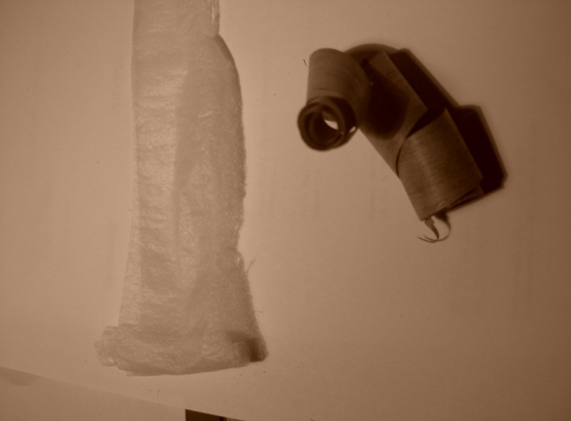

ich kann mich leider erst jetzt dazu melden- dass es mich interessiert, ist klar.
Ein schöner Test, Danke für die Mühe, sowas hilft!
Schön auch, dass Du die vorab zu vermutende hervorragende Planheit der geläppten Spiegelseiten bestätigst.
Nun ist ja diese Spiegelseite matt. Wenn ich es richtig sehe, hast Du sie vor Gebrauch mit dem 8000er abgezogen. Was mich auf dem Bild dazu irritiert, ist die Kratzerstruktur. So ein Foto kann ja je nach Beleuchtung ziemlich täuschen, aber so kratzig solls doch nach einem 8000er nicht aussehen.
Oder hast Du die Spiegelseite geläppt belassen für die gezeigten Superspäne? Kann ich mir nicht vorstellen, es muss ja auch ein Grat weg.
Wie geht es nun weiter? Das geläppte Eisen ist perfekt plan und die Spiegelseite perfekt abgezogen. Die wird Kratzer kriegen. Was machst Du dann?
Worauf ich hinauswill: Ich denke eigentlich, dass die perfekt plane geläppte Spiegelseite genau den Gebrauchswert einer perfekt auf dem Schleifstein plangeschliffenen Spiegelseite hat (was ja schon sehr beachtlich ist). Wenn man sie zum Gebrauch abziehen muss (und das glaube ich) dann ist auch sie arbeitssparend mit einer 2. Fase kombinierbar. Oder seh ich da was falsch?
Sei so nett und schieb da noch eine Erläuterung nach, auch wenn ich so spät komme.

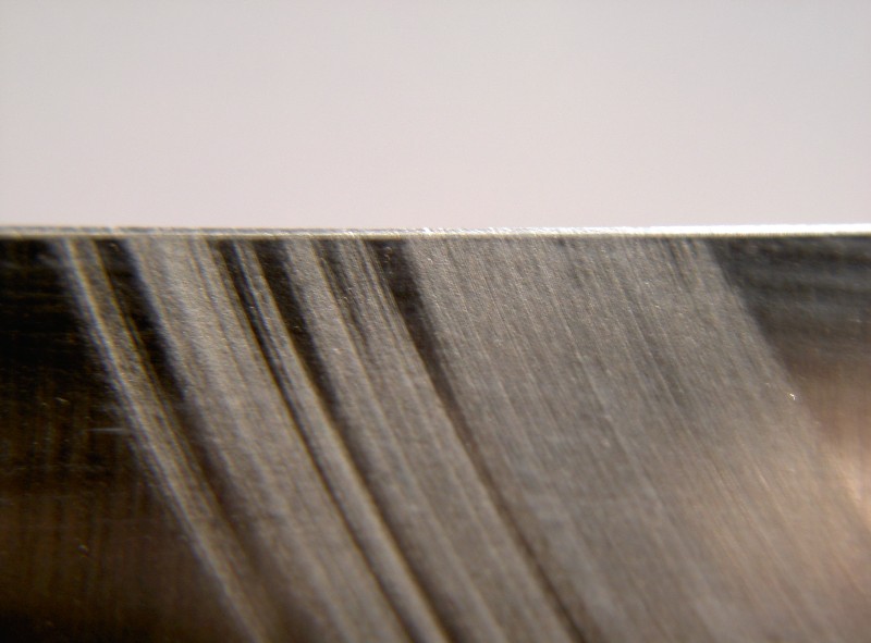

Re: Geläppte O1 Hobeleisen - Ein Test. * Viele Bil
die Fotos sind teilweise extrem vergrößert. Scheinbar perfekte Flächen, die mit 6000ér oder 8000´er Stein erzeugt wurden erscheinen wirklich zerkrazt. Am Anfang des Beitrags (2.Bild) siehst Du ein A2 Eisen mit Rückenfase. Die habe ich auf einem 6000´er angezogen. Sieht aus wie reingebissen.
Du hast natürlich Recht. Nach dem Schärfen ist da ein Grat. Und dann muß die schöne geläppte Spiegelseite auf einen Stein. Und dann entspricht das Ergebnis einem gut hergerichteten Eisen oder einem Eisen mit Rückenfase.
Einserseits bin ich ein bißchen stolz auf meine "Makro-Technik" bei den Aufnahmen. Andererseits ist das natürlich teilweise extrem vergrößert. und wirkt rauh, wo es sich um eine Oberfläche handelt, die ein 8000´er Cerax erzeugt hat.
Die Frage nach dem Sinn der geläppten Spiegelseite stellt sich ja zum Teil deswegen, weil die Spiegelseite bei den Veritas Eisen auch vorher schon ziemlich gut war. Ich habe z.B. bei dem Ersatz-Eisen für die Stabley #7 Rauhbank eines anderen Herstellers auch schon ganz andere Sachen erlebt.
Evtl kommt da demnächst noch ein Eisen aus einer dritten Stahlsorte dazu. Dann werde ich Dir die Eisen mal zum Vergleich rüberschicken.

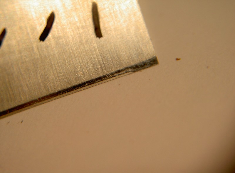

Die Fase im "Lieferzustand":
Man erkennt, daß Gerd bereits eine Microfase angezogen hatte. Außerdem ein paar Schleifriefen auf der Hauptfase. Irgendwie hatte ich mir vorgenommen, die Fase erstmal komplett zu schleifen. Und so hatte ich auch schnell mein erstes Testergebnis: Das Eisen ist hart. Richtig verdammt viel sehr hart. Meine ursprüngliche Befürchtung, der hohe Chromanteil würde die Wassersteine zuschmieren hat sich definitv nicht erfüllt. Es tat sich einfach fast nichts.

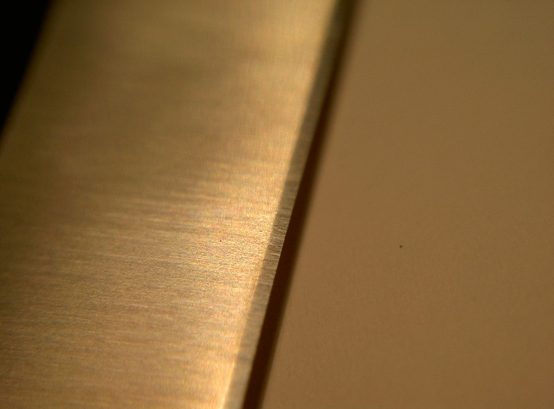

Aber meine Mühen waren nicht ganz erfolglos:
So sieht das Eisen also aus, wenn die Fase mit der Diamantplatte geschruppt, mit dem 800´er King geschliffen und dann eine Microfase auf einem 8000´er Cerax angezogen wurde.
Gerd hatte die Spiegelseite schon gut vorbereitet. Hier kommt eine minimale Rückenfase hin:
Mit "Ruler Trick" und viermal kurz über den Stein ziehen war es dann aber nicht getan. Ich hatte aber schon mit einer sehr kurzen Fase eine durchgehende Schneidkante (mit der Lupe kontrolliert).

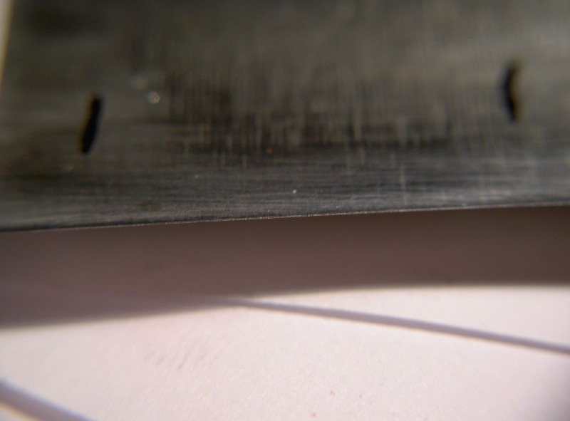

Und hier sieht man die Spiegelseite nach dem Verschleißtest. 50 Meter Massaranduba hobeln. Gehobelt wurde ein Brett mit 1,20 Metern Länge. 40 Hobelstöße. Hobel war eine Veritas Flachwinkelrauhbank mit Fügeanschlag. Dadurch wurde immer die gleiche Stelle am Eisen beansprucht. Leider auch dei gleiche Stelle der Hobelsohle. Nach insgesamt 150 Metern (gleicher Versuchsaufbau wie im O1/A2 Test) diese Holzes sind in der Hobelsohle Längsriefen zu erkennen.
Am Eisen ist erwartungsgemäß fast kein Verschleiß zu erkennen:

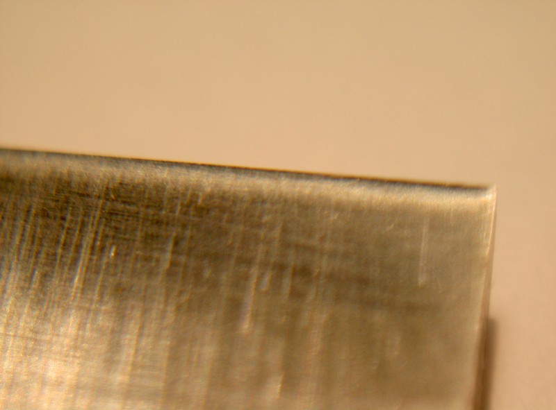

Ich hatte eine relativ starke Spanabnahme eingestellt. Vermutlich dadurch kam es dann doch noch zu einem sichtbaren Effekt:
Man erkennt hier schön einen abrasiven Effekt an der Microfase.
