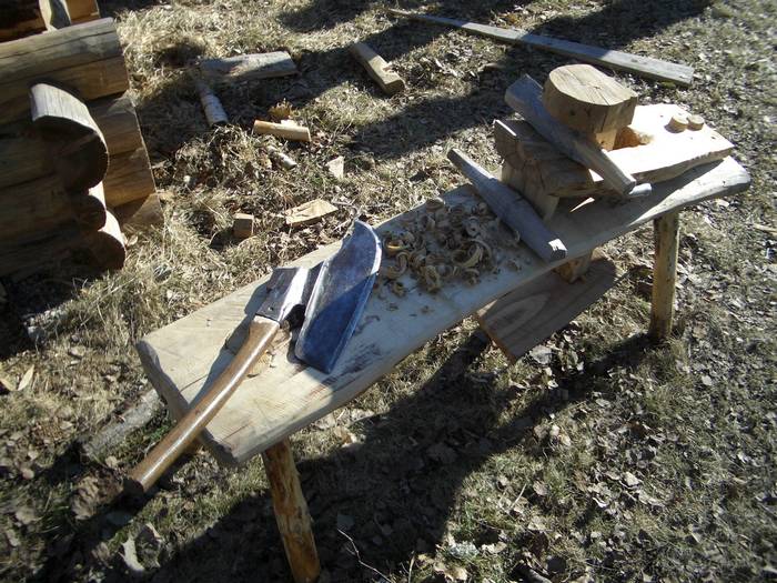

Deine Bank gefällt mir gut. Darf ich meine Version dazugesellen? Sie ist in der Tradition eher englisch, ansonsten planlos und ohne viel Gedanken aus einem Randstück Libanonzeder entstanden. Funktionieren tut sie wohl und mit einigem Knarzen.
Silvia, ich würde eher dran denken, ein Ziehmesser mit Holz zu verschenken. Das ist aber halt Geschmackssache. Zu Edis Links möchte ich diesen folgenden anstellen, der eine Bauanleitung und einiges mehr hergibt.
Gruß, Marc

woran es aber oft scheitert, ist ein vernuenftiger handbohrer, so mit 35-45mm durchmesser und 400-600mm laenge. ich habe diese teile schaetzen und lieben gelernt.
@mark
mit welchem durchmesser hast du die fuesse eingebohrt?
ich nehme da meist meinen dicken... der hat 50mm, da kann ich due beine richtig massiv einsetzen.
das klopfholz neben der bank sieht aus, als haettest du mit der schindelaxt schindeln gespalten.
da suche ich noch erfahrungsaustausch.
gruss
helmut

Hallo Helmut,
Ich hatte einen dünnen Bohrer, ich glaub in etwa ein Zoll. Ich geb Dir recht, der Bohrer sollte dicker sein, meine Beine sind schon sehr dünn. Ich werd beim nächsten Beinbruch nachbessern.
Schindeln hab ich nicht gespaltet. Ich hatte die Schindelspalthacke, um die Rohlinge für Holznägel zu spalten. In grüner Fichte ist das einfach solange du keine Knoten erwischst. Wenn du die Stammabschnitte zwischen den Knotenkränzen, etwa alle 50 bis 60 cm benutzt, dann klappt's gut. Leider kann ich dir nicht viel weiterhelfen.
Ich nehme an, die Schindeln sollen auf ein Blockhausdach kommen?
Gruß, Marc

ja mark,
so werden die schindeln enden...
gruss
helmut
