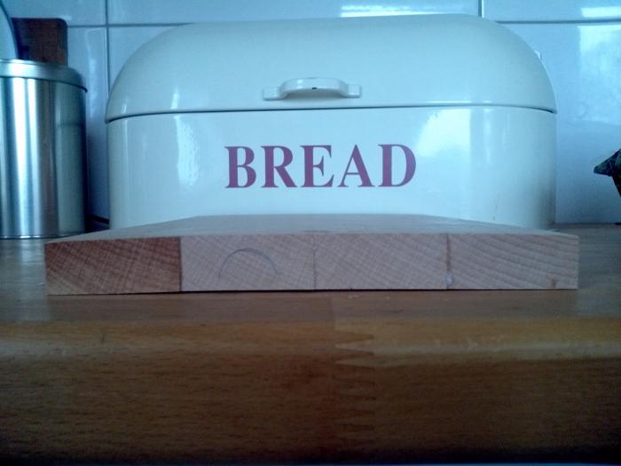

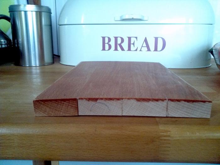

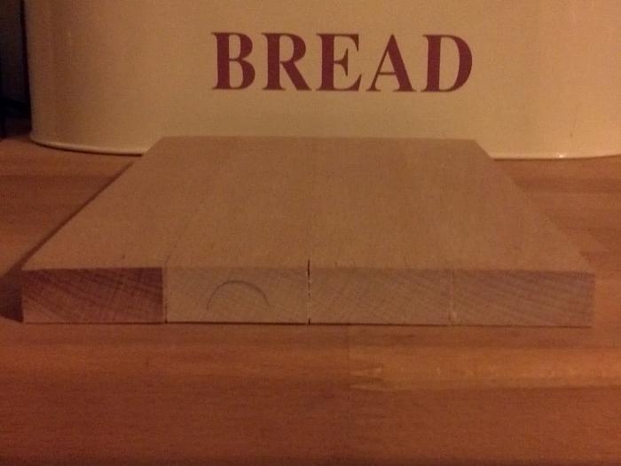

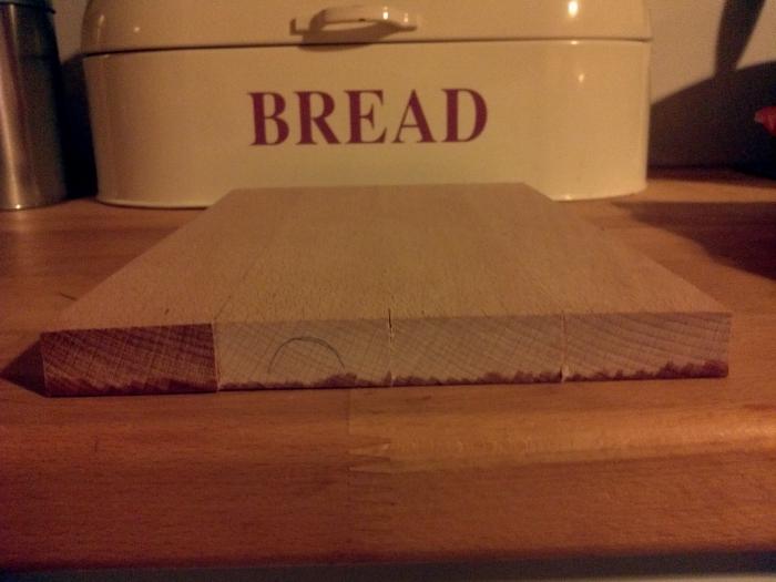

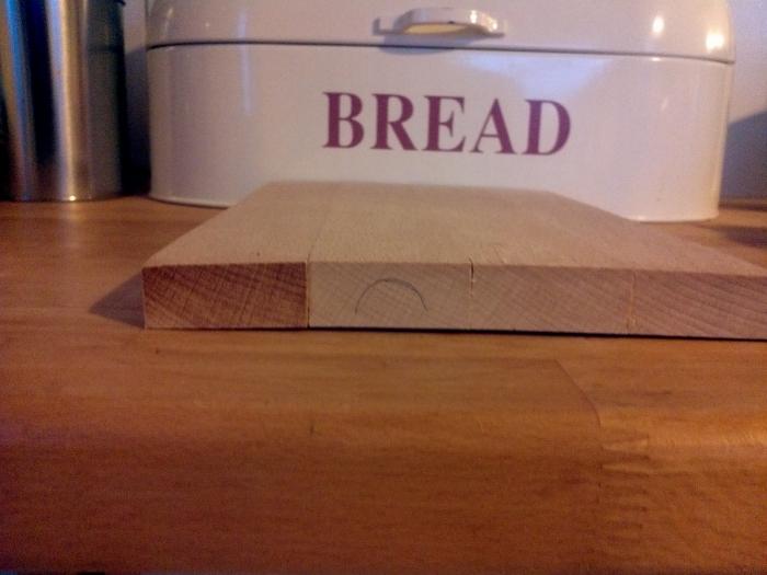

Versuch sagt: Falsche Seite *MIT BILD*
[In Antwort auf #138973]
Ich hatte nicht aufgepasst und so ist es wieder passiert, ein Buchenbrett hatte sich verzogen.
Da musste ich sofort an den Trick von Uli denken und habe ihn ausprobiert.
Also konvexe Seite befeuchten und dann wieder trocknen.
Hier das Ergebnis:
Start
Nach Befeuchtung konvexe Seite:
Erwartungsgemäß ist die Wölbung stärker geworden.
Nach Trocknung:
Die Wölbung ist geblieben wie nach der Befeuchtung.
Nach Befeuchtung konkave Seite:
Das Brett ist wieder gerade.
Nach Trocknung:
Es ist gerade geblieben, bzw das was ich dafür hielt.
Mein Fazit:
So, wie ich es gemacht habe, funktioniert der Trick nicht.
Im Gegenteil, er verschlimmerte die Wölbung.
Das Brett ist 29x17 cm und aus Pollmeier Buche.
Es besteht aus 4 Lamellen, die nur verleimt sind.
