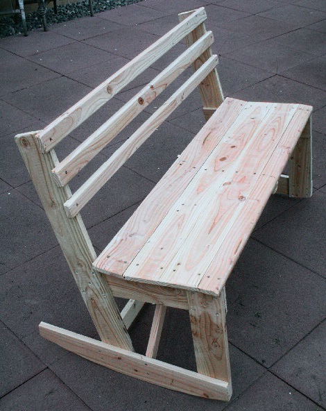

Beckenkippung
[In Antwort auf #81998]
Bei meiner Schaukelbank aus Rauspundbrettern und Dachlatten ist das hintere Brett schräg angebracht. So erzielt man eine Beckenkippung und man sitzt automatisch gerader. Die seitlichen Auflagen für die Sitzbretter habe ich entsprechend gesägt. Die untere Dachlatte der Rückenlehne ist etwas eingelassen entsprechend der Rückenkrümmung.
[URL=http://www.directupload.net]
[/URL]
Natürlich kann diese einfache, zusammengeschraubte Bank nicht mit deiner handwerklich gefertigten mithalten. Ziel war eine Bank, die leicht ist, und somit leicht zu transportieren.

Re: Beckenkippung
[In Antwort auf #82013]
Hallo Ernst,
na, das ging ja mal runter wie Öl
Du hast mir den Tag gerettet, danke :-)
Ich finde deine Bank aber auch wirklich richtig gut.
Sie scheint sehr bequem zu sein, ist mit minimalen Aufwand (nur sägen und schrauben) zusammen gebaut, es wurde einfaches und günstiges Material verwendet, sie sollte leicht werden und das ist sie geworden.
Ich würde sagen, alle Ziele erreicht.
Einzig die seitliche Aussteifung kommt mir etwas schwach vor.
Die Latten der Rückenlehne habe nur eine Schraube und zwei kurze Streben (so vermute ich nach den, was die Bilder zeigen) unter der Sitzfläche kommen mir etwas wenig vor.

so einen Hobel habe ich nicht (leider). Zum Glück braucht man den aber auch wohl eher selten.
Das Verleimen von vorgeformten Teilen ist natürlich eine gute Idee.
