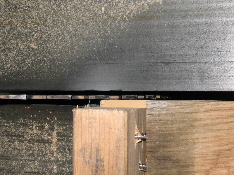

Also ich hab zum Besäumbrett gesucht und bin auch fündig geworden, nur hat keiner dem Gerhard? geantwortet, warum ein eingeschnittenes Besäumbrett evtl. Nachteile/Sicherheitsbedenken hat. Also hab ich mutig mein Besäumbrett eingeschnitten und - bisher - keine Nachteile finden können. Wie hieß es bei Gerhard so schön: "alles was übersteht wird weggeschnitten - und fertig ist"
Hier könnt Ihr das am Kreissägeblattt sehen:

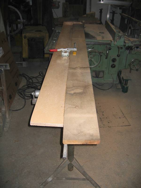

Da 3 m lange Dielen besäumt werden mußten und mein Holzhändler gerade keine 3 m Siebdruckplatte vorrätig hatte fand sich in meinem Fundus noch ein 3 m langer Spanplattenstreifen, so, als wär er gemacht dafür. Also passende Aluleisten untergeschraubt, ein Querholz vorne mit durchstehenden Spax-Schrauben und ein Über-Totpunkt-Spanner war auch noch da und los ging's:
Das war dann allerdings nicht so ideal beim Schieben - und ohne festen Halt ist das Kreissägeblatt doch erstaunlich nahe wenn man abgleiten würde!

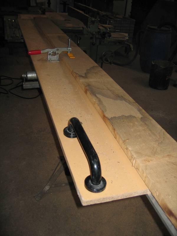

Also sah die fertige Version nach einigen Brettern dann so aus:
So sind jetzt erst mal 85 Bretter einseitig besäumt, und zwar so knapp, daß es eigentlich nur Sägemehl gab.
Die Spanplatte ist, vor allem bei der Länge, nur ein fauler Kompromiß, weil sie schön durchhängt. Es sollte also doch eine schichtverleimte Platte sein, die an einer Seite möglichst glatt sein sollte, damit sie gut über den Sägetisch rutscht.

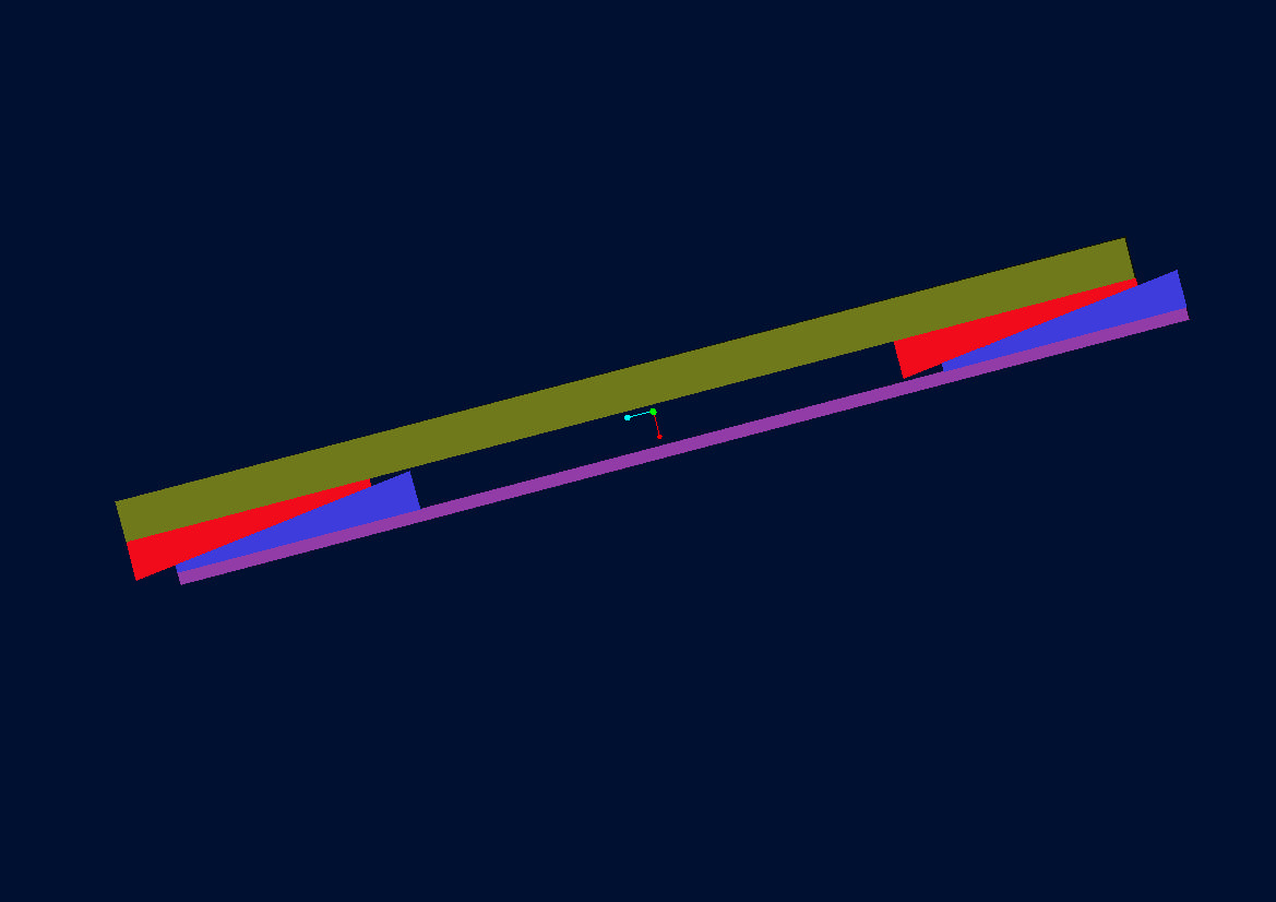

Re: Bodenbelag für Laubengang *MIT BILD*
[In Antwort auf #30372]
Hallo Heinz
Ein Vorschlag, wie Du einigermaßen schnell verschiedene Maße einstellen kannst, aber immer parallel bist.
Sehr einfach, grün unkt rot gehören zusammen und blau und lila, grün und rot fest auf den Tisch montieren, blau und lila verschieben bis Deine gewünschte Breite sich einstellt.
Am besten in der Nähe der zwei Keilen einen Niederhalter, bei leichter Vorspannung mit leichten Schlägen gegen Anschlag bringen, dann fest spannen.
Alles Gute Franz
