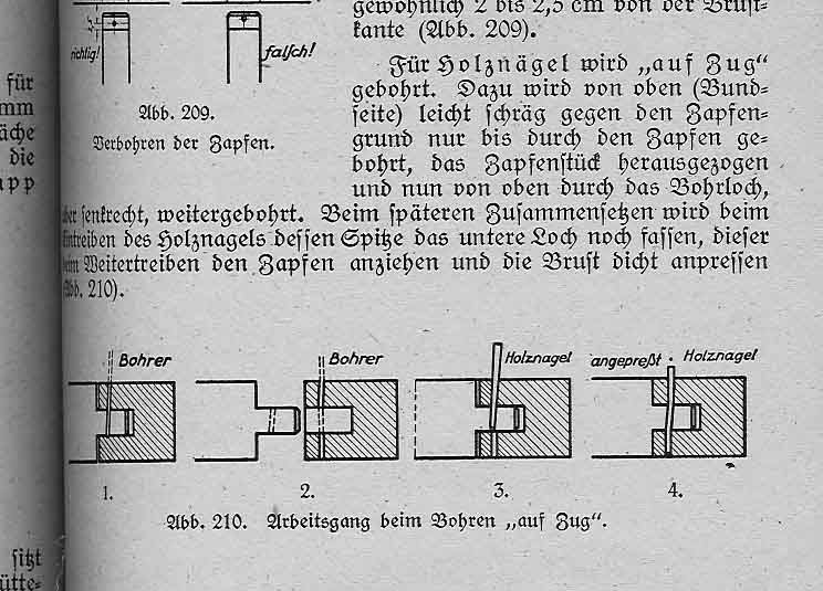

das mit den Dübel auf Zug meint Pedder so (evtl. etwas eindeutiger als die englischen Seiten):
(aus Lehrbuch für Zimmerer, Teil 2)
Bei Deinen großen, massiven Zapfen aus Nadelholz ist das vieleicht eine Möglichkeit, die klappen könnte. Da das Gestell - mit Verlaub- eh schon etwas rustikal aussieht, kannst Du vieleicht auch selbst hergestellte, vierkantige Holznägeln aus einem harten Holz verwenden.
