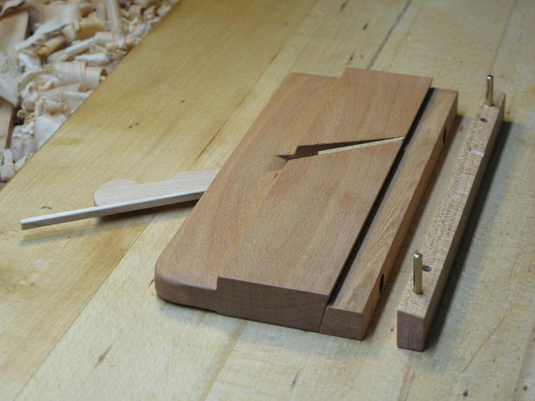

Die Anschläge ... *mit Bild*
[In Antwort auf #123219]
... sind jetzt auch fertig. Jetzt brauch' ich nur noch die Eisen :-))

Ja, so hatte ich mir das vorgestellt...
Beitrag von Marc Waldbillig »
Nur, die Nut leicht schräg zur Senkrechten zu stellen...habe ich noch nicht gesehen.
Deine Erfahrungen scheinen zu zeigen, dass die Klemmung des Eisens im Holz ausreicht. Mh, könnte es sein, dass über die Jahre, eine zusätzliche Klemmung her muss? Auf jeden Fall, Respekt für die exakte Passung. Wie hast du die Gratnut hergestellt?

Das sieht gut aus.
Wie willst du die entsprechende Gratnut herstellen? Mit Oberfräse, oder traditionell mit Gratsäge, Stechbeitel und Grundhobel?

Alexander Tausch
Beiträge: 257
Re: Ja, so hatte ich mir das vorgestellt...
Die Nut war ja schon da, nur der Vorschneider nicht. Um Problemen aus dem Weg zu gehen habe ich mir einen neuen Vorschneider ca. 1mm breiter machen lassen und dann die Nut angepasst (Stemmeisen). Insofern ist auch die Schrägstellung des Vorschneiders nicht von mir erdacht, sondern schon vom Hersteller so vorgesehen. Der Hobel ist von Moseley & Sons aus London und dürfte aus 19. Jahrhundert stammen.
Ob die Klemmung irgendwann nachlässt - ich weiß es nicht. So wie sich das bislang darstellt, bin ich optimistisch :-)
Gruß -Alex
Alexander Tausch
Beiträge: 257
Re: Die Anschläge ... *mit Bild*
Ich hab' nur Handbohrmaschine und Heißluftpistole ... alles andere hat kein Kabel :-) Also Säge, Stemmeisen und Grundhobel, genau. Mal sehen, wie ich so damit zurechtkomme.

Toll, wie sich das entwickelt hat!!!
@Josef,
ich finde es großartig das Du diese Frage nach einem Einhandhobel gestellt hast!
Ob Du es glaubst, oder nicht, ich habe auch danach gesucht.
@Alexander,
Deine älteren Beiträge über Nuthobel und Smoother habe ich damals ausgedruckt und sehe sie mir auch noch öfter an.
Auch der neue Grathobel ist optisch schon jetzt ein Leckerbissen.
Ich bin schon jetzt sehr gespannt auf die ersten Berichte über die Funktion.
Einen Grathobel, ein Nuthobel und ein Falzhobel brauche ich mittelfristig noch.
Am liebsten alle drei im Taschenformat, sofern dies überhaupt möglich ist.
Ich denke, das ich beim Nuthobel auch mit einer Festeinstellung zurecht käme, da ich ihn wohl auch nur für Rückwände und Schubladenböden bräuchte.
Könntest Du bei Deinem Grathobel nicht den Vorschneider des ECE-Modells verbauen? (vierseitig angeschliffenes und drehbares Plättchen)
Der ist doch am unkompliziertesten, oder?
Ich hoffe, das Dein Hobel prima funktioniert und freue mich auf weitere Bilder!
Besonders Detailaufnahmen.
Herzliche Grüsse, Thomas
