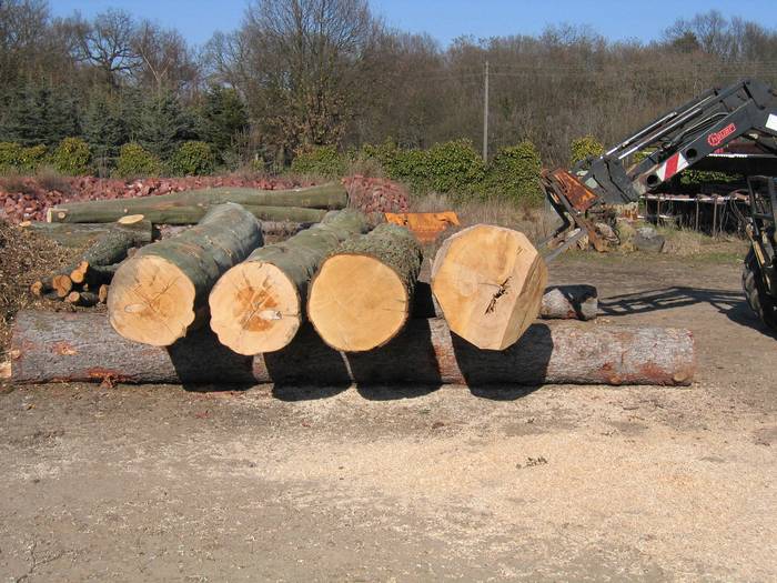

Hier liegt erst einmal konzentriert das, was Till an einem Tag aufgeschnitten hat: Eiche, Buche, Birnbaum und zum Schluß auch noch die Unterlagen, 1 Lärche in 2 Abschnitten.

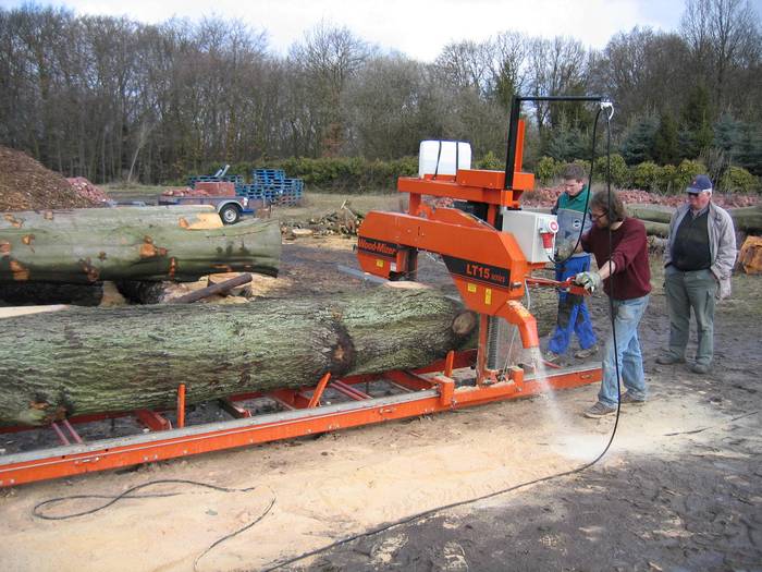

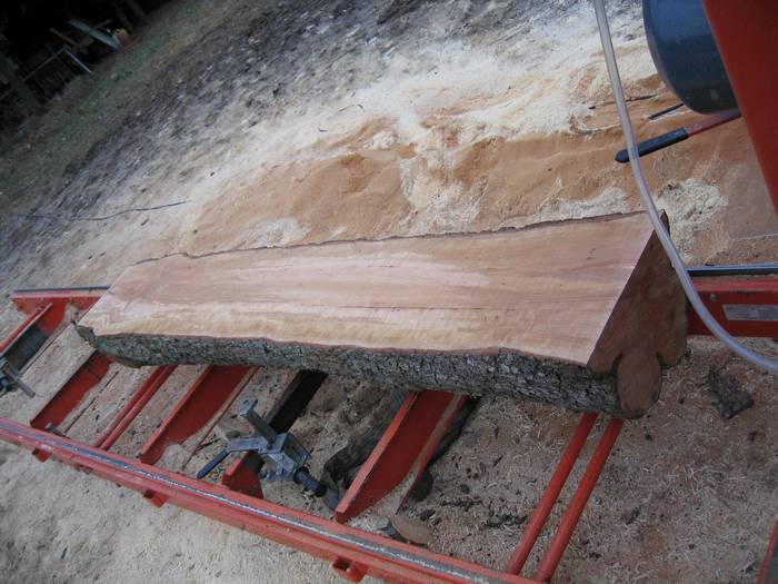

Hier sägt Till die erste Schwarte vom Eichenstamm. Die schiebende Haltung kommt daher, daß der Motorschalter ständig gedrückt werden muß (Totmannschaltung). Der Vorschub wird über eine Kurbel vorgenommen. Im Hintergrund mein Sohn, der den ganzen Tag feste mit angepackt hat (nach nur 2 Stunden Schlaf) und der Nachbar, der den Stromanschluß zur Verfügung stellte und dafür den ganzen Tag Zuschauer war. Na ja, zumindest brauchte er seine Hände nicht zu suchen - waren immer leicht findbar verstaut!

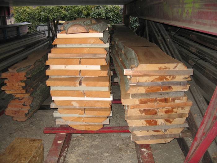

Die Eiche hat schon einen mächtigen Stapel ergeben. Gegen zu schnelles Trocknen der unteren Bohle wurden Gerüstdielen als Unterlage gewählt und auf Anraten von Till Stapelleisten mit knapp 20 mm Höhe genommen. Die Lärche hat ihren Platz quer vor Eiche und Buche gefunden.

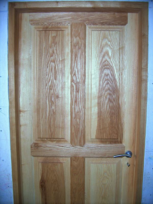

Vielen Dank für das Lob an der Tür. Es ist meine erste "richtige" Tür, vorher habe ich ein paar Fichtentüren für den Werstattschuppen als Fingerübung gebaut. Die Esche für diese Tür ist noch gekaufte Tischlerware, ich hoffe das ich in absehbarer Zeit auch welche aus selbstgeschnittenem Holz machen kann. Aufgrund der Einbausituation kann ich leider nur schlechte Bilder davon machen, es ist zuwenig Tageslicht vorhanden und der Blitz verfälscht die Farben.
Mein Plan ist in dieser Wohnung an der ich bastele jede Tür aus einem anderen Holz zu machen, so das sie dann in der Benutzung einzeln benannt werden: anstatt "Mach doch bitte mal die Kinderzimmertür zu" heisst es dann: "..die Eschentür.."
Ich hoffe natürlich darauf in ferner Zunkunft auf dem einen oder anderen Wege auch eine Rüstertüre fertigen zu können...

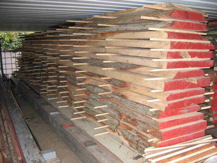

Einzig die 'fertigen' Holzstöße gefallen mir noch nicht ganz so gut, daher ein paar gutgemeinte Kommentare:
- Bei den Buchen hätte ich Sorge, dass die Stapeln instabil werden, weil ihr so kurze Lagerhölzl verwendet habt. Würde empfehlen immer zwei Pfosten nebeneinander mit einer Lage Hölzl zu stapeln,- dann ist auch die Gefahr des Verzuges etwas geringer.
- Bei euren Holzmengen könnt ihr euch natülich nicht gleichzeitig um alles kümmern, nur würde ich so rasch wie möglich die gesamte Rinde entfernen.
(Sonst dankt euch der gewöhnliche Nagekäfer für die Kinderstuben . . .) Bei der - wirklich schönen!- Birn am besten mit dem Zugmesser, bei den Eichen lieber mit der Handkreissäge. Bei Letzterem säge ich immer gleich einen Großteil des Splintes mit weg,- das erspart einem lästige 'Bohrmehlhäufchen', wie ich sie leider auch schon zur Genüge hatte . . .
