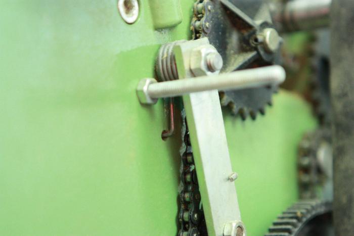

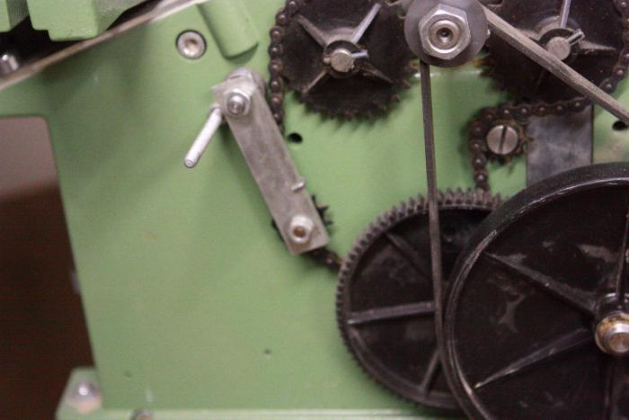

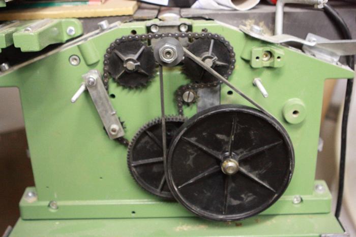

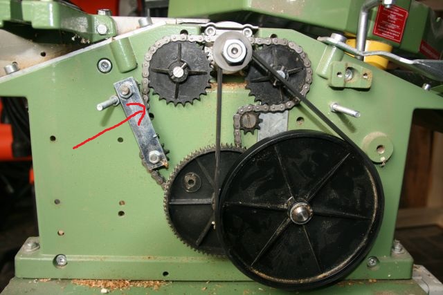

So, ich habe mir nun bei Metabo neue Wendemesser bestellt. Die alten waren auf. Bei der Gelegenheit ist mir aufgefallen das die Drehfeder für die Kettenspannung gebrochen war. Hab natürlich gleich eine mitbestellt. Jetzt meine Frage: Wo die Feder hinkommt ist klar, aber in welcher Position wird sie befestigt?

da ich meine Maschine auch gerade überhole, habe ich mal ein Foto von der Stelle mit der Feder gemacht. Ich hoffe das hilft.

Hallo Heinrich, vielleicht kannst du mal ein Bild machen auf dem man erkennt wie der kurze Teil der Feder befestigt wird. Der längere Teil der Feder wird ja an dem Aluteil befestigt.

hier das Detail der Federbefestigung auf der Gehäuseseite. Dort ist ein kleine Bohrung, in die die Feder einrastet. Das müsste aber eigentlich leicht zu sehen sein, wenn Du das Teil ausbaust.

Perfekt, vielen Dank Heinrich. Das kleine Loch hatte ich noch garnicht entdeckt. Jetzt sollte es ja klappen.
