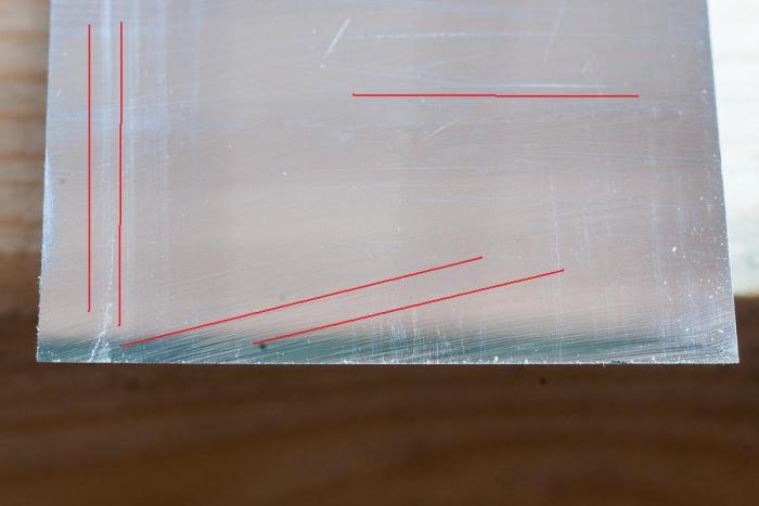

ich kann die Schärfe auch nicht anhand von Aufnahmen alleine beurteilen, denke aber, man kann aus solchen Photos doch erkennen, ob gravierende Fehler passieren.
Ob überpolierte Kratzer (bitte um Hinweis, wo?) zu sehen sind, das muss ich nochmal nachvollziehen. Möglich ist auch, dass es Wischspuren sind. Die entstehen, wenn man die nassen Eisen abtrocknet. Da kann man noch so gut arbeiten, kurz danach hängt schon wieder Staub auf dem Eisen, man hat Flusen an der Schneide - bloss keine Papierhandtücher verwenden wenn man Photos machen will! - oder auch Schmierspuren vom Fett der Finger. Ich bin selbst gespannt!
Das sind alles Tormek-Ergebnisse. Zuerst auf dem normalen Stein schleifen - geht nach meiner Meinung sehr schnell! Dann nochmal auf den Polierstein. Das ist gelegentlich nur was für die Show, die Eisen schneiden auch direkt vom Normalstein sehr gut, wenn man sie noch auf Leder abzieht. Mit dem Polierstein kann man sich das Abziehen sparen. Die Spiegelseite braucht einen gewissen zeitlichen Aufwand, das kennt man ja!
Zufrieden mit dem Ergebnis? Sehr! Ich hatte noch nie so scharfe Eisen in so kurzer Zeit. (Vielleicht zu wenig Feinmotorik?)

Hallo Rolf,
ich habe die verschiednene Spuren oder das, was ich dafür halte, mal in Rot markiert.
Aber: Wenn die Eisen Dir scharf genug sind ist ja alles gut. The proof of the pudding is in the eating
Hallo Rolf,

ganz von der Hand zu weisen ist Dein Eindruck nicht, richtig bestätigen kann ich ihn auch nicht!. Zumindestens zum Teil sind die Spuren offenbar tatsächlich Wischspuren. Man müsste das Eisen ganz entfetten und vielleicht mit einem Mikrofasertuch abreiben?
Ehrlich gesagt machen mir die Spuren, auch wenns Kratzer wären, keine Sorgen, denn sie sind auf jeden Fall nicht tiefer als die, die nach dem Polieren noch auf der Schneide zu sehen sind. Zu fühlen ist jedenfalls nicht.
Bei neuen Erkenntnissen gibts neue Photos!

aufgrund Deiner Anmerkungen habe ich die Spiegelseite des Eisens nochmal nachgearbeitet. Nur die ersten ca. 15mm, das sollte ja genug sein.
Die ganzen feinen Kratzer/Wischer sind nun weg. Was noch zu sehen ist sind Spiegelungen vom Starrett-Massstab. Der ist nach ein paar Jahren auch nicht mehr ganz mackenfrei. Wo die Bearbeitung derzeit endet sieht man ander Spiegelung der mm-Skala. Der "Wischer" ist ein grober Kratzer auf der Spiegelseite. Den habe ich nicht herausgearbeitet. Sollte die Schneide mal in den Bereich kommen schaue ich weiter.
nachgearbeitete Spiegelseite
Das ist alles auf der Tormek entstanden. Zum Feinbearbeiten kann man entweder die Lederscheibe mit Abziehpaste verwenden oder aber auch - wenn man die Zeit aufwenden kann/möchte - den feinen Polierstein, der zum Schleifen nicht taugt. Letzteres scheint mir sogar schneller zu sein? Jedenfalls verursacht es weniger Schweinerei als die Abziehpaste.
Spiegelseite auf dem feinen Stein bearbeiten
