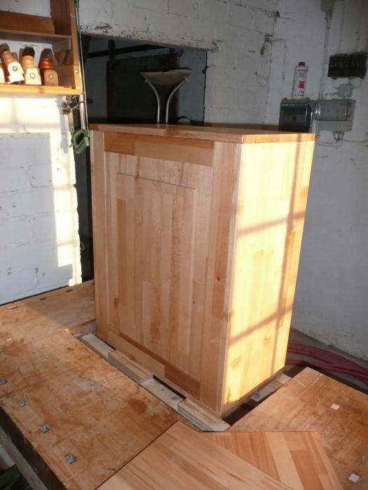

Holz kann jetzt arbeiten *MIT BILD*
[In Antwort auf #138957]
ich habe mich doch zu einer Rahmenkonstruktion mit Füllung durch gerungen.
Hier das Resultat nach dem Ölen:
von vorne
von hinten
und mal näher ran
Die Füllung ist die ursprüngliche Platte.
Rundum habe ich eine beidseitige Falz (?) von 8 cm Breite mit der OF gefräst.
Ich hatte es mit Doppelhobel und Rauhbank erst versucht, aber dann hätte mein Sohn erst zu seinem Abi den Schreibtisch bekommen.
Die Feinarbeit (2-3 1/10 mm) habe ich dann aber doch mit Handhobel gemacht.
Ich habe es leider nicht geschafft, die Falz mit einem Falzhobel sauber nachzubarbeiten. Ich musste überall noch mit dem Stechbeitel ran.
Den ersten Schnitt hatte ich mit der Kreissäge ca. 2 mm kürzer als Falztiefe gemacht
Die Füllung ist ohne Leim oder sonstiges einfach reingeschoben.
Hier zeigt sich der Vorteil von Handhobeln: Was nicht passt, kann punktuell passend gemacht werden.
Die Nuten für den Rahmen habe ich auf der Kreissäge gemacht und habe die Ecken mit Holzstücken verbunden. Ich glaube, man nennt sowas falsche Feder.
Den Korpus habe ich mit Lamellos zusammen gebaut.
Insgesamt viel Arbeit trotz häufigen Einsatzes von elektrischen Geräten.
Ich muss sagen, dass ich mich vor Leuten wie Uwe Salzmann verneige, die ganz auf elektrisches Gerät verzichten und so tolle Sachen wie sein Couchtisch herstellen.

- Beiträge: 1270
- Wohnort: Bad Laer / Remsede
Schreibtisch ist nun fertig *MIT BILD*
der Schreibtisch ist nun fertig und steht im Kinderzimmer.
Die Seitenteile des Containers habe ich auch als Füllungsrahmen hergestellt.
Ob das nun sinnvoll war bin ich mir nicht mehr so sicher.
Als ich die Rollenführungen für die Schubladen einbaute, fiel mir auf, dass diese ja das Arbeiten der Füllung verhindern.
Tja, dann wollen mal sehen, was so passiert im Laufe der Zeit.
Hier ein paar Bilder:
