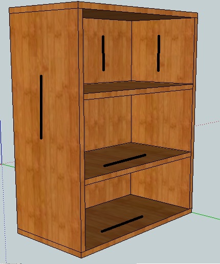

- Beiträge: 1643
Re: Holz arbeitet

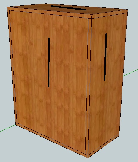

wenn ich Dich richtig verstanden habe, willst Du in ein Regal (also 4 Bretter zu einem Quader verleimt), eine Rückwand aus Buche Leimholz einbauen. Wenn diese Rückwand 60cm breit ist (also quer zur Maserung), mußt Du damit rechnen, daß diese Rückwand, im Wechsel der Jahreszeiten, ca. 3-4mm schrumpft und quillt. Dabei ist es egal wie und von wem die Platte hergestellt wurde. Deshalb wird eine Massivholzrückwand klassischerweise eingenutet oder überfälzt.
Für genaue Hinweise wäre es gut, wenn Du eine Skizze einstellen würdest.

Re: Holz arbeitet *MIT BILD*

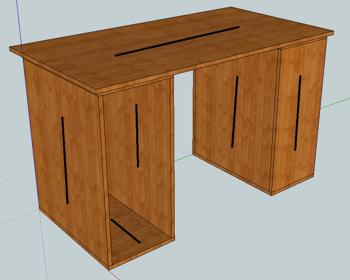

Hallo Johannes,
anbei 2 Screenshots aus Sketchup.vom Regal
Die schwarzen Striche sind die Faserrichtung.
BxHxT sind 600x736x320
Bei 3-4 mm Bewegung wären über 5%.
Bis du dir da sicher?
Das Holz wird ja noch geölt!
Angenommen, ich muss diese Arbeiten des Holzes jetzt auffangen.
Wie mache ich das am elegantesten?
Holz ist geschnitten, es muss also eine Lösung geben :-)
Der Container hat das gleiche Problem, nur das da die offene Seite die schmale ist (Maße fast identisch)
Eine Lösung fällt mir gerade ein.
Ich könnte bei Deckel und Fußplatte die Faserrichtung ändern.
Regal und Container könnten dann in Schreibtischtiefe arbeiten wie sie wollen.
Da die darauf liegende Platte die gleiche Faserrichtung hat, würde ich auch keine Probleme mit der Verschraubung (Rampamuffen in Platte).
Der Schaden wäre akzeptabel, wenn ich denn dann auch das Problem los wäre.
Hier noch ein Screenshot von der gesamten Konstruktion.
Die schwarzen Striche sind wieder die Faserrichtung
Andere Lösungvorschläge werden gerne entgegen genommen.
Danke schon mal

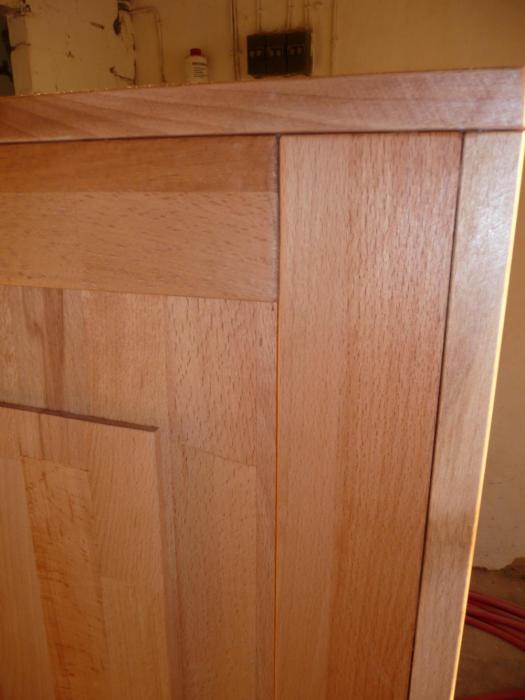

Holz kann jetzt arbeiten *MIT BILD*
[In Antwort auf #138957]

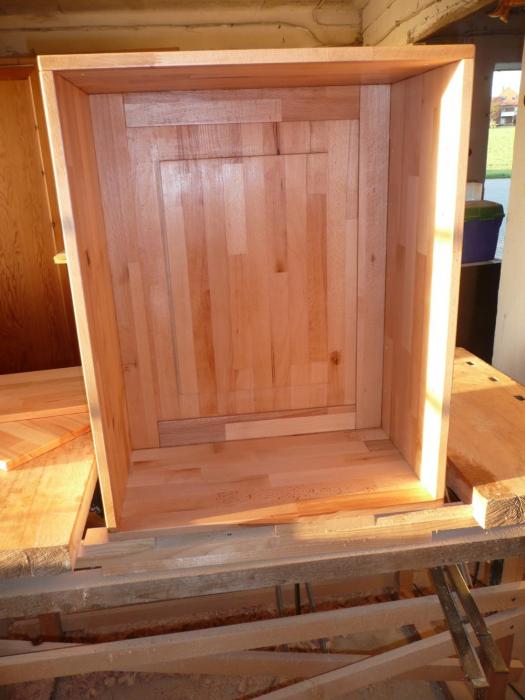

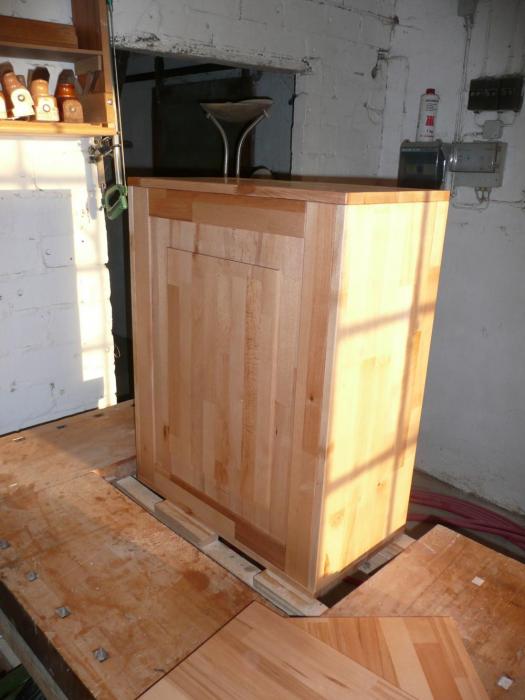

ich habe mich doch zu einer Rahmenkonstruktion mit Füllung durch gerungen.
Hier das Resultat nach dem Ölen:
von vorne
von hinten
und mal näher ran
Die Füllung ist die ursprüngliche Platte.
Rundum habe ich eine beidseitige Falz (?) von 8 cm Breite mit der OF gefräst.
Ich hatte es mit Doppelhobel und Rauhbank erst versucht, aber dann hätte mein Sohn erst zu seinem Abi den Schreibtisch bekommen.
Die Feinarbeit (2-3 1/10 mm) habe ich dann aber doch mit Handhobel gemacht.
Ich habe es leider nicht geschafft, die Falz mit einem Falzhobel sauber nachzubarbeiten. Ich musste überall noch mit dem Stechbeitel ran.
Den ersten Schnitt hatte ich mit der Kreissäge ca. 2 mm kürzer als Falztiefe gemacht
Die Füllung ist ohne Leim oder sonstiges einfach reingeschoben.
Hier zeigt sich der Vorteil von Handhobeln: Was nicht passt, kann punktuell passend gemacht werden.
Die Nuten für den Rahmen habe ich auf der Kreissäge gemacht und habe die Ecken mit Holzstücken verbunden. Ich glaube, man nennt sowas falsche Feder.
Den Korpus habe ich mit Lamellos zusammen gebaut.
Insgesamt viel Arbeit trotz häufigen Einsatzes von elektrischen Geräten.
Ich muss sagen, dass ich mich vor Leuten wie Uwe Salzmann verneige, die ganz auf elektrisches Gerät verzichten und so tolle Sachen wie sein Couchtisch herstellen.

- Beiträge: 1751
Re: Holz kann jetzt arbeiten
Guude,
Ein im Prinzip sehr schönes Stück, recht sauber gearbeitet.
Was ich sonst noch zu schreiben hätte ist vermutlich bekannt.
Gut Holz! J.
- Beiträge: 1269
- Wohnort: Bad Laer / Remsede
Hallo Justus,
Danke, bei mir ist eigentlich jedes Projekt Neuland, Mängel sind sind daher zahlreich zu finden.
Wenn ein Tischlermeister solche Worte wählt, bin ich zufrieden.
Ich befürchte es :-)

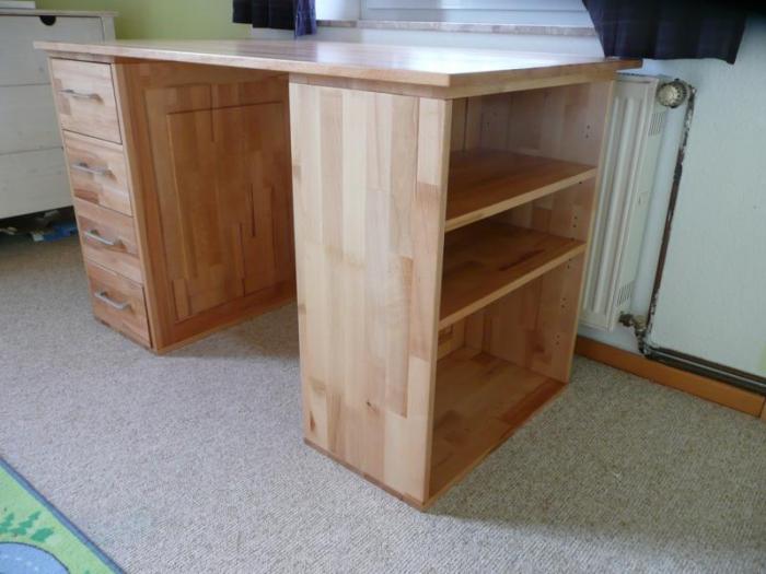

Schreibtisch ist nun fertig *MIT BILD*

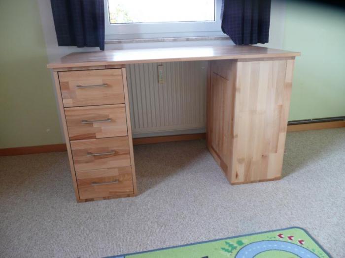

der Schreibtisch ist nun fertig und steht im Kinderzimmer.

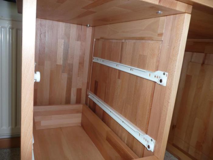

Die Seitenteile des Containers habe ich auch als Füllungsrahmen hergestellt.
Ob das nun sinnvoll war bin ich mir nicht mehr so sicher.
Als ich die Rollenführungen für die Schubladen einbaute, fiel mir auf, dass diese ja das Arbeiten der Füllung verhindern.
Tja, dann wollen mal sehen, was so passiert im Laufe der Zeit.
Hier ein paar Bilder:
- Beiträge: 1751
Re: Schreibtisch ist nun fertig
Guude,
Die Materialauswahl steht in keinem Verhältnis zu der vielen und eifrigen Arbeit,
von den unterschiedlich einziehenden.Schubkästen abgesehen.
Gut Holz! J.
