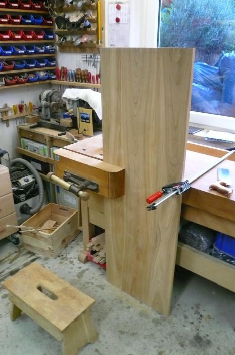

fädelst Du wirklich so breite Brette, die dann in der Regel auch relativ hoch sind, in Deine Twin-Vise ein? Die nötige Deckenhöche hast Du ja, aber ich stelle mir das sehr kompliziert vor.
Ich bin nach einigem Überlegen auf beiliegende Lösung gekommen. Da ist mir die Breite wirklich egal. Hier wird ein 145 X 45 cm Brett zum Zinken eingespannt. Die Fußbank davor benutze ich zum besseren Sägen. (Sollte der Zwingengriff stören, setzt man ihn auf der anderen Seite an)

Diese Arbeitsstellung an einer Twin-Vise Hinterzange benötigt mehr Platz (als ich hätte) und ausserdem müsste man die Werkzeuge um das Werkstück herum auf die Hobelbank ablegen.
Mich würden einmal Arbeitsfotos Deiner Werkbank interessieren, vielleicht übersehe ich etwas.
Bernhard

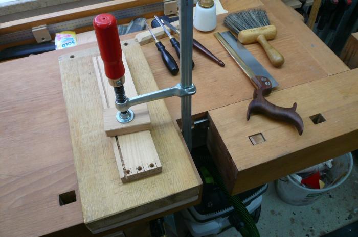

Hier noch ein für mich typischen "Einsatzfoto" einer klassischen deutschen Hinterzange. Ein Brett wird auf einer Unterlage aus Eiche gezinkt und dabei mit einer Zwinge bei geöffneter deutscher Hinterzange gesichert. Optimal sind rechtes Vorderbein, der 10 cm starke Teil der Bankhakenleiste und das stabile Unterlegbrett gekoppelt. Da
Vorteilhaft ist das Arbeiten vor der Bank und man kann die benötigten Werkzeuge bequem und übersichtlich ablegen.
Bei der Twin-Vise würde man wieder rechts der Bank sitzen (hoher Platzbedarf) oder wenn man von vorne stemmen würde, müsste das Werkzeug links vom Werkstück oder hinter dem Werkstück abgelegt werden.
Deshalb passen traditionelle Arbeitsweise und die dazugehörige traditionelle Bank zusammen.
Auch hier würden mich Arbeitsfotos dieser Arbeitsschritts an einer Twin-Vise interessieren. Mir sind noch keine zu Gesicht gekommen.
Bernhard
