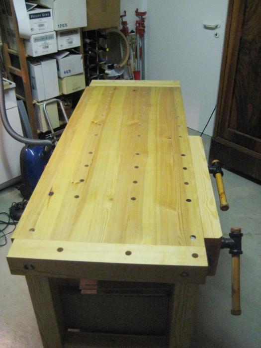

Ich krame mal mein eigenes, mittlerweile mehr als drei Jahre altes Thema hervor.
Meine damals hier vorgestellte Hobelbank - leider sind die Bilder verschwunden :-( - leistet mir immer noch gute Dienste. Aber ich möchte/muß sie in ein paar Punkten verbessern oder ausbauen.
Als erstes steht die seinerzeit schon mit eingeplante optionale Verlängerung um ca. 45 cm an.
Dazu noch mal ein Bild der Bank:
Hier am Kopfende soll eine Verlängerung angebracht werden, die bei der Bearbeitung von langen Teilen Verwendung findet, ansonsten aber aus Gründen des Platzmangels ungenutzt bleibt.
Am liebsten wäre mir eine Lösung, bei der die Verlängerung heruntergeklappt an der Platte verbleibt (gibt Masse :-) ) und bei Bedarf hochgeklappt wird. Wie läßt sich das aber mit der geforderten Stabilität bewerkstelligen?
Meine erste Eingebung war, die Verbindung mit der Platte über ein fettes Scharnier und eine Fixierung mittels 16-20 mm Gewindestangen, die durch die Verlängerung gehen und in entsprechende, in die Platte eingelassene Muttern greifen. Hier beschäftigen mich allerdings folgende Fragen:
1. Ist es realistisch, mit der Bohrwinde und überlangem Schlangenbohrer die Anbauplatte in ihrer gesamten Länge (Hirnholz!) präzise zu durchbohren? Ich müßte wegen der Länge von beiden Seiten bohren und kann mir kaum vorstellen, das ausreichend genau hinzubekommen.
2. Reicht die Festigkeit einer 16 mm- oder 20 mm Gewindestange, um ein Nachgeben der Verlägerung beim Hobeln zu verhindern?
Oder liegt die Lösung in einem sehr soliden, am besten arretierbaren Klappbeschlag, der am Untergestell der Hobelbank befestigt wird? Hat dazu jemand Hinweise mit Bezugsquelle?
Über Anregungen aus dem Forum würde ich mich sehr freuen.
Viele Grüße, Philipp

Ich würde die erweiterung ,genau so ausführen ,wie die Hobelbankplatte ,würde sie mit im Baumarkt erhältlichen Lappenbändern ,an die Hobelbank schrauben ,wenn die erweiterung hochgeklappt ist ,mit 2 Lappenbändern
einen Winkel(aus holz 40,0cm Breit+ 50,0 cm Hoch ,aus 4,0*6,0cm Querschnitt zb) an die Senkrechten Füße der Hobelbank schrauben ,ausgeklappt stützt dieser Winkel ,die Hochgeklappte erweiterung.
Wurde früher an küchentischen und ähnlichem angebracht.
Wenn ein Winkel nicht ausreichend erscheint kann an beiden Füße je ein Winkel angebracht werden ,jedoch muss mann sie in der Tiefe versetzt anbringen ,sonst können sie nicht an die Hobelbank zurückgeklappt werden ,auch muß ein (oberes Winkelteil )der möglichen länge angepaßt werden ,da er sonst das wegklappen des 2 ten verhindert.
Damit alles sich selbst stabilisiert ,kann mann die Bänder so anbringen das ,mann die erweiterung nur mit kraftanstrengung ,waagrecht hochhalten kann ,dann die Winkel ausklappen ,und diese bleiben ,ohne weitere aretierung am Platz ,
All das funktioniert nur wenn Die Hobelbankplatte ,über die Füße hinausragt.sonst müsste mann den überstand mithilfe einer Leiste herstellen.
Hoffe ich konnte es verständlich schreiben ,
Tischklapp beschläge gibt es ,aber ich würde es selber bauen ,sieht besser aus ,ist stabiler,
