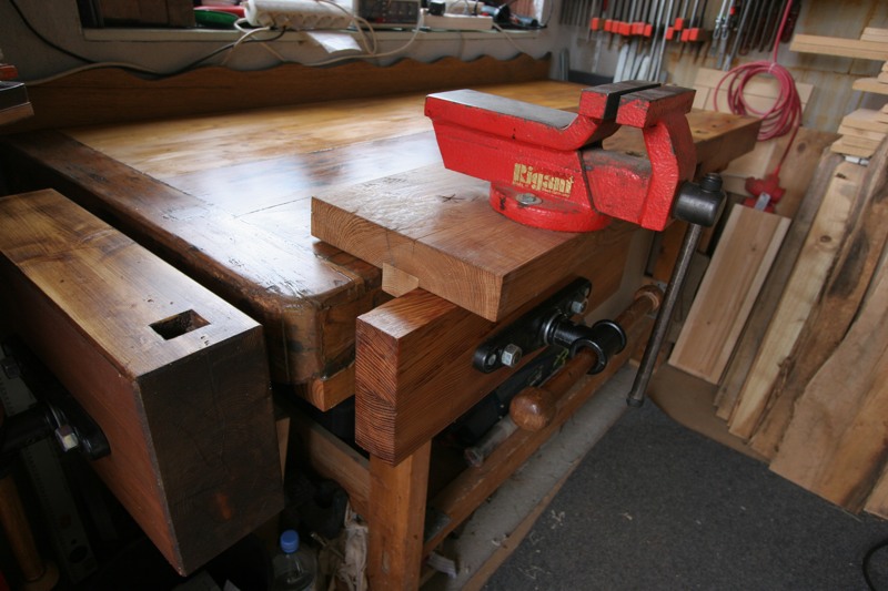

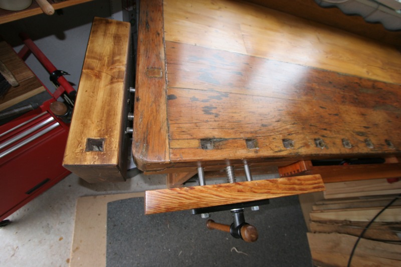

Zum gutem Schluss habe ich noch mal zwei, drei Bilder meiner Werk/Hobelbank angehängt, welche wahrlich nicht perfekt ist, aber zur Zeit meinen Anforderungen genügt (ich habe schon auf schlechteren Tischen meine STIHL-Motorsägen gefeilt und gereinigt (Hallo Murat - ;^>).
Grüße aus der Kurpfalz, Helle
... was so ausgelaufenes verriebenes Mineralöl aus der Motorsäge für ein Glanz gibt ...
- ist natürlich Leinölfirnis - ;^>

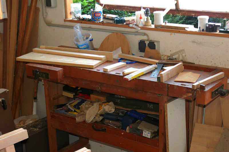

Man beachte den Zollstock als Größenmaßstab.
Du brauchst wirklich eine andere Hobelbank, Sue!
