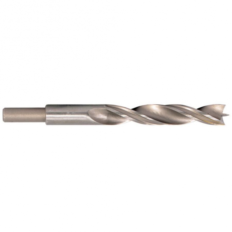

es kommt auf den Schliff an.
Dieser hat pseudo Vorritzer und neigt
dazu, beim Ansetzen am Rand zu reißen, ist aber noch mit Hausmitten schleifbar
https://www.nineka.de/bilder/produkte/gross/Spiralbohrer-Holz-Bohrer-aus-V2-Stahl-mit-2-Vorschneidern.jpg
dieser hat echte Vorritzer die tatsächlich einen negativen Spanwinkel aufweisen. Der führt zu sauberen Rändern,
jedoch auch zu mehr Kraftaufwand und höherer Hitzeerzeugung, mit Hausmitten kaum noch schleifbar
http://www.schreinerwerkzeuge-schmid.de/WebRoot/Store3/Shops/63343383/4EF1/B280/294B/5450/6BCA/C0A8/29BB/C3A2/1592_Holzspiralbohrer.jpg
Beiden Bohrern ist der Doppelwendel gemein, der zu einer guten Führung, besonders bei schrägen Bohrungen führt.
Aber wieder zu Lasten einer höheren Hitzeerzeugung.
Beide Bohrer sind wieder umfunktionierte Stahlbohrer, mit zu steilem Wendel und schlechtem Spänetransport.
Gut Holz! J.
