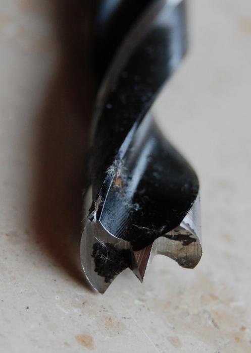

Ich vermute der Bohrer ist falsch angeschliffen. (Wenn der Bohrer im falschen Winkel (zur längsachse) in die Schärfmaschine gespannt wird, kann auch ein "negativer" Freiwinkel entstehen.)
Wenn du den Bohrer von der Seite anschaust soll die Fläche hinter der Schneide nach links unten abfallen (rechtsschneidender Bohrer).
Hab da noch ein Bild gefunden, dort wird was ich umständlich versucht hab zu beschreiben, Hauptfreifläche genannt.

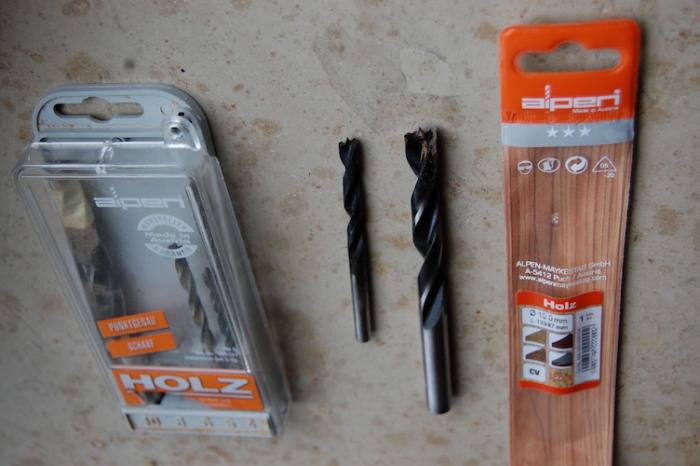

Bohrspitzenfotos / Ständerbohrmaschine? *MIT BILD*
Beitrag von Dirk Vogel »
[In Antwort auf #83237]
Vielen Dank für eure kompetenten Bemerkungen!
Horst: Krumm sind die Bohrer immerhin nicht. Den Bohrer "anlüften" muß ich sowieso unentwegt, aber nach etwa zwei Sekunden fängt der Rauch trotzdem wieder an.
Frank: Wenn ich das recht beurteile, sieht meine Bohrspitze ziemlich anders aus als die vom Schema deines Links:
Justus: Wie gut, daß die Holzsorte mein Disaster wenigstens zum Teil erklärt. Von DIN-Normen steht auf den Verpackungen meiner Bohrer natürlich nichts:
Und flach sieht mir die Wendel meiner Holzbohrer auch nicht gerade aus...
Also gut. Wenn euer Verdikt dahingehend lautet, daß ich mir besser neue Bohrer kaufe, mache ich das, und gut is'. A propos: muß ich bein Kauf aufpassen, daß die neuen Bohrer sich auch für eine bald einzuweihende Ständerbohrmaschine eignen?
