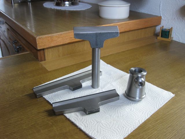

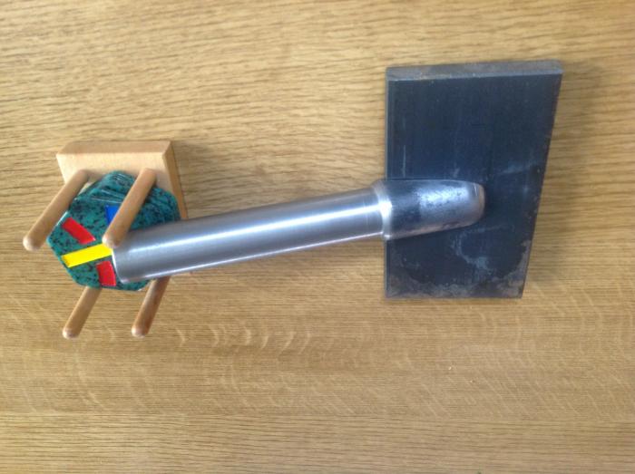

Re: Stichelauflage für eine Drechselbank *MIT BILD*
So, der erste Schritt ist gemacht
Gleich gibt's Kaffee und danach gehts in den Garten
Gruß Joachim
sagenhaft !
Hast Du eine Flex? Oder bist gut im Feilen? Dann nimm den Knubbel hinter der Handauflage noch ein bisschen ab. Auch wenn es nicht so regelmässig aussieht.
Dann kannst Du die Handauflage näher an das Werkstück rücken - ist beim Drechseln angenehmer, Du hast ein besseres Hebelverhältnis.
Gruss!
reinhold
Hallo Reinhold
grade der knubbel gefällt mir, soll doch etwas Gussoptik entstehen
Aber volle Zustimmung , liegt auch schon in der Tonne,
es waren nur 2 mm Abstand ,der Nachfolger hat 6 mm
Flex hab ich, wegen dem Dreck den sie macht mag ich sie aber nicht.
Feilen kann ich nicht, hab auch eine Maschine , aber die wartet auch noch auf Zuwendung
Gruß Joachim

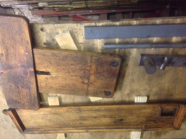

Hallo,da bin ich wieder
Nachdem am Montag meine ewige Baustelle nach fast 22 Monaten endlich fertig wurde,
gab es in der vergangenen Woche paar schöne Kellerbasteltage.

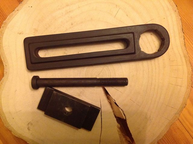

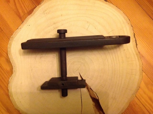

Auflagen mach ich in 100,150 und 200 mm
Verstellbereich ist 115-155 bei 135 Spitzenhöhe
Auch ist noch etwas Altpapier angekommen
und noch ein Leckerli wegen Frust
Gruß Joachim

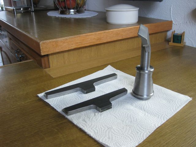

Joachim Thiel
- Beiträge: 188
- Registriert: Di 25. Okt 2016, 14:52
Ein kurzes Lebenszeichen *MIT BILD*

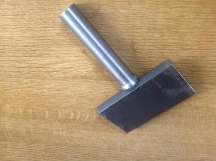

[In Antwort auf #75968]
Und vor allem einen guten Start ins Neue
Die gezeigten Teile sind schon einige Monate bei meinem Haus und Hofschlosser.
Versprochen war Weihnachten, aber mittlerweile denk ich gemeint war das Weihnachten von 2015.
Gut, er kann schweißen ,ich schweiße auch, aber mein Können ist Kunst ,nicht dauerhaft und nix fürs Auge.
Also warten und in der Zeit können die restlichen Teile etwas Patina bilden.
Es fehlen noch paar Scheiben,Schrauben und die Knebelgriffe.
Gruß Joachim
