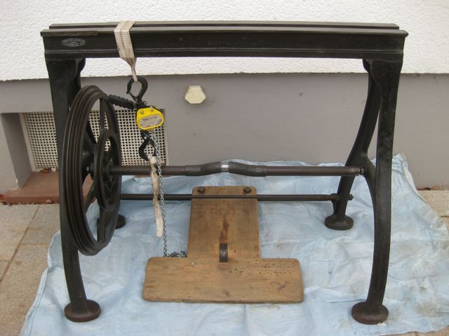

Re: Stichelauflage für eine Drechselbank *MIT BILD*
Hallo Reinhold
auch dir danke für die Informationen
dann war es doch gut die frage hier zu stellen
die googel-suche bringt schon viele Bilder, deshalb sahen meine bisherigen Pläne
ganz anders aus als das hier empfohlene.

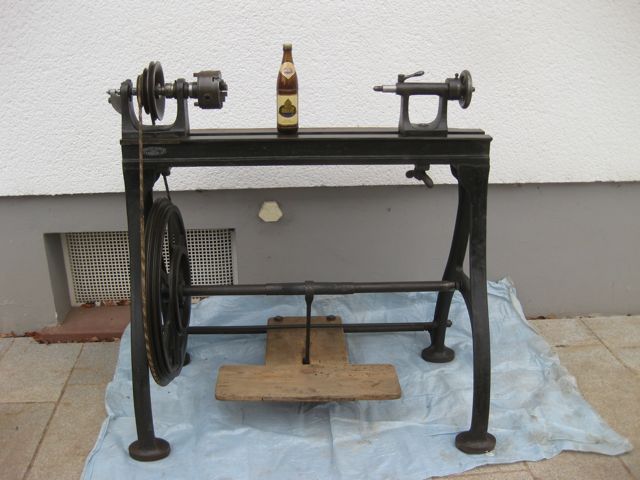

so dann die Bilder
die Geburtsurkunde, im www gibt's wenig darüber
Handy trifft Altertum ,obwohl nicht besonders schwer es hat mindestens eine Hand gefehlt

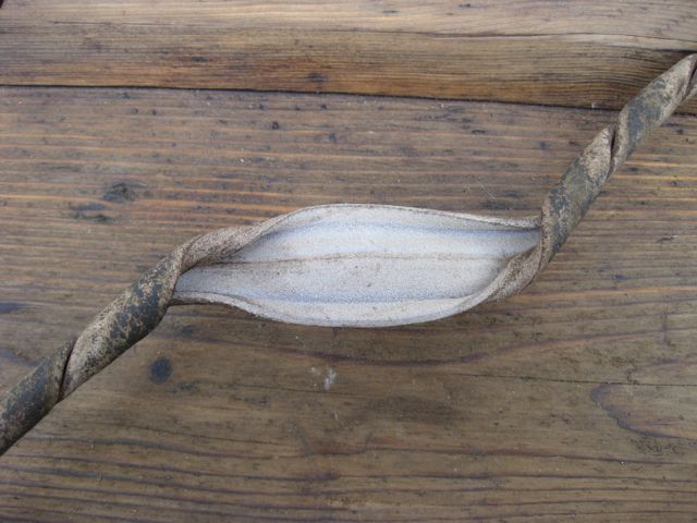

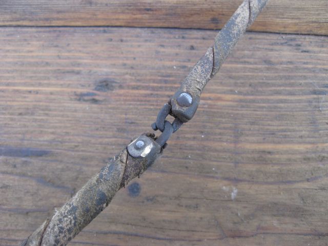

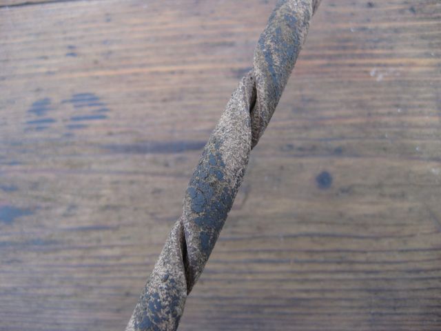

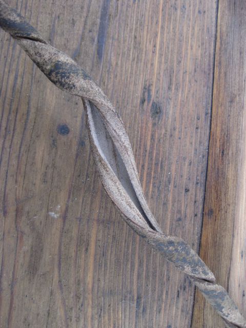

ehemals Hightech der Antriebsriemen ,ein Flachriemen ,gefaltet, verdreht und fertig
die Alten waren nicht dumm
der Verbinder

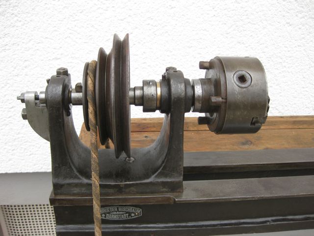

der Spindelstock

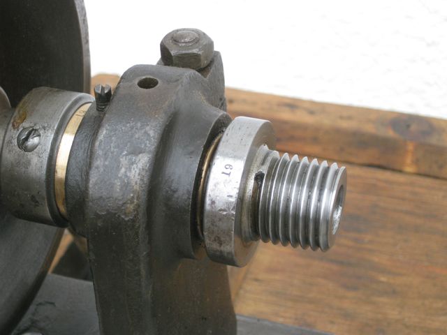

das Futtergewinde hat sich doch gut gehalten für ihr alter
Gewinde ist 1 1/8 mit 8 Tpi
ich hab nicht alle Gewinde vermessen, die meisten sind 1/2 mit 12 tpi und 5/8 mit 11 tpi

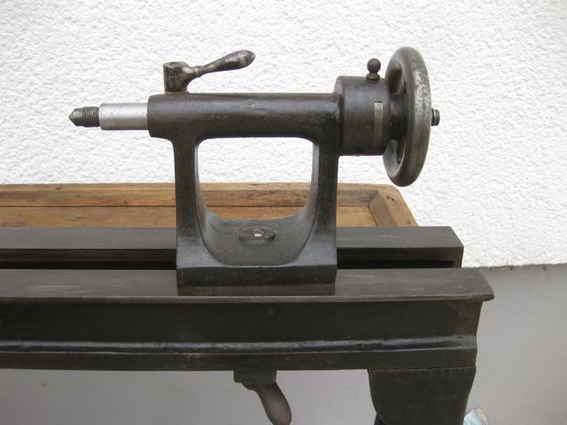

der Reitstock, der Kauf war so eine Art habenmüssen deshalb war ich mir anfangs nicht sicher ,ob es deco oder Gebrauchsgegenstand werden soll.
Erst gab es Überlegungen die Maschine abzuschleifen und dann neu zu lackieren.
Allerdings stammt sie ja aus einer zeit in der wir noch eine Leinölfarbenkultur hatten, manchmal aber auch mit Bleizusatz,
deshalb blieb es bei einer einfachen Reinigung und anschliessend ein Auftrag von leinöl.

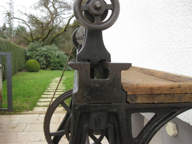

Profil vom Bett,deshalb geht mein Tip in Richtung Mechanikerdrehbank

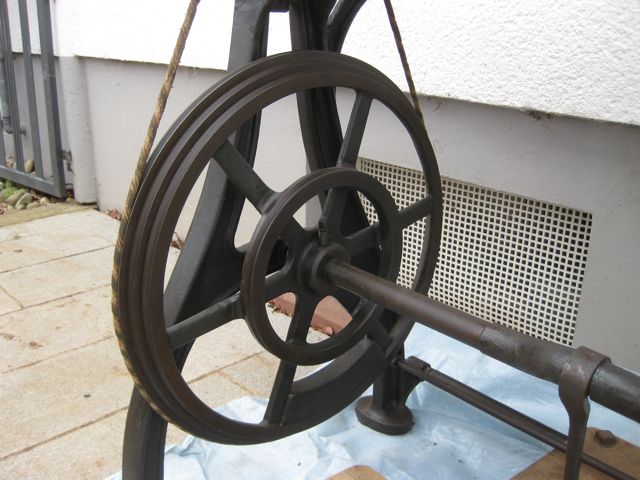

das Schwungrad ist noch interessant, durch das Gewicht läuft es immer in der richtigen Richtung an
so und da wo das standardisierte Eichmass steht, soll die fehlende Stichelauflage hin
gruss joachim (Werkzeugputzer)

Eine sehr schöne Bank, der Du in bezug auf eine Handauflage eigentlich nur mit einem alten Gussteil gerecht werden kannst, da würde ich an Deiner Stelle parallel suchen. Ich habe die ersten Jahre meiner beruflichen Selbständigkeit an einer vergleichbaren Maschine gestanden, allerdings konnte ich mir damals schon Strom leisten und sie elektrisch betreiben ;-).
Ich würde mir gar keinen Kopf machen, ob sie einen Support hatte oder eine Handauflage; möglicherweise war Beides vorhanden, es gab in der Zeit immer noch berufliche Überschneidungen.
Ich wünsche Dir viel Spaß damit (und versuche nicht, per pedes auf 2000 Touren zu kommen, ich weiß nicht, wie alt Du bist!)
Helmut
hallo Joachim,
das ist ja ein wahres Schätzchen. Ich könnte Dich beneiden!
Also für dieses Maschinchen solltest Du ein anständiges Handauflagen-Unterteil aus Grauguss besorgen. Dann kann das Oberteil, die eigentliche Handauflage, geschweisst sein.
Natürlich könnte man ein Provisorium machen - aber die sehen selten gut aus und haben zudem den Nachteil, dass sie sehr langlebig sind.
viel Glück!
reinhold
Joachim thiel
Hallo Helmut und Reinhold
Ich geb euch recht,einTeil aus Guss würde am besten zur Maschine passen.
Dann das große "ABER" der Preis
Ich war einmal in der Buderus Kunstgiesserei ,was die da an Sachen machen,da wären die zwei oder drei Teile kein Problem.
Nur mit geschätzten 200 für die Rohlinge müsste ich schon rechnen.
Deshalb wird es wahrscheinlich bei einer geschweißten Lösung bleiben.
Mit den 600 Umdrehungen über 10 Minuten (im Leerlauf )gab's noch keine Probleme.
Mit Sicherheit sind auch längere Laufzeiten möglich ,eventuell mit kleinen Pausen.
Morgen mach ich dann mal einen neuen Plan und geh Eisen kaufen
Gruß Joachim
