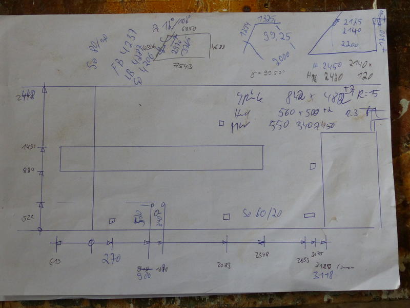

- Beiträge: 1749
Re:Die Küchenplanug
Guude,
wegen der tollen Resonanz noch die paar Planungsunterlagen die noch verfügbar sind, halt aus der Praxis für die Praxis.
Keine DIN-mäßigen Zeichnungen, gerade so wie ich es als eine "One Man Show" so brauche.
Aufmaß am Bau mit ein paar Zusatzmaßen.
Skizze zur Verdeutichung der Dimensionen in der Draufsicht.
Ansichtsskizze des linken Schenkels, die Skizze des rechten ist leider verschwunden.
Ursprünglich war ein Unterbaukühlschrank vorgesehen, mittels ein paar zusätzlichen Bleistiftstrichen
wurde es ein 2 Metermonster ;-)), letztlich Links angeschlagen.
gut Holz! J.
