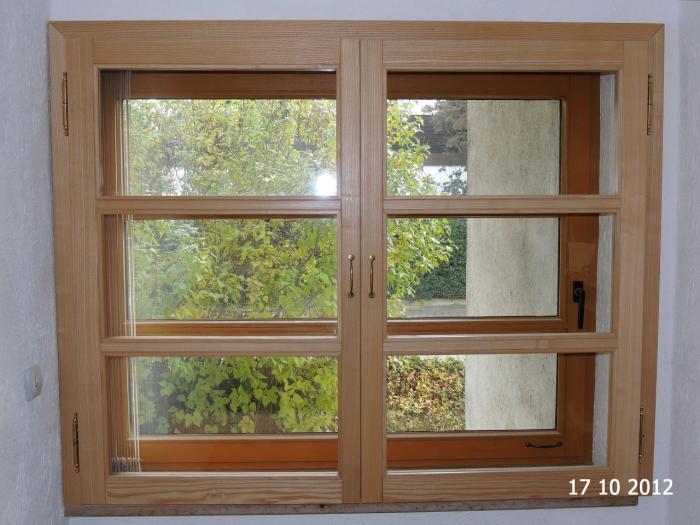

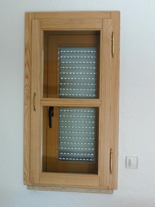

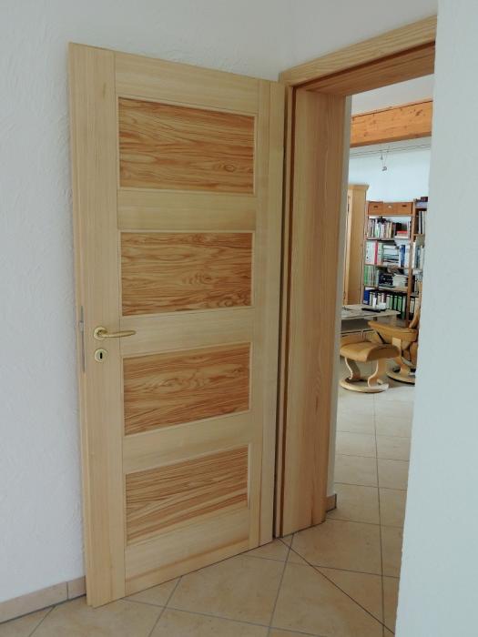

Esche zählt zu meinen Lieblingshölzern. Den letzten Stamm habe ich (fast) komplett verwertet. Aus den Braunkernanteilen habe ich u.a. dieses kleine Vorsatzfenster gebaut oder die
Füllungen für die schon erwähnte Eschetür angefertigt. Die weißen Anteile ergaben zwei weitere Vorsatzfenster sowie die Zarge und die Friese der Eschetür. Jetzt liegen noch einige
Braunkernanteile auf der Seite und sind für eine Garderobe reserviert.

Hier ein Bild der Eschetür mit Zarge.
Elmar

Bei diesem Vorsatzfenster wurden nur "weiße" Holzanteile der Esche verarbeitet.
Wie schon erwähnt wurden alle Vorsatzfenster sowie die Eschetür aus der Blockware desselben Stammes gebaut (Durchmesser ca. 45 cm).
