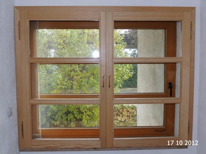

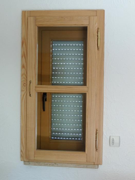

Esche zählt zu meinen Lieblingshölzern. Den letzten Stamm habe ich (fast) komplett verwertet. Aus den Braunkernanteilen habe ich u.a. dieses kleine Vorsatzfenster gebaut oder die

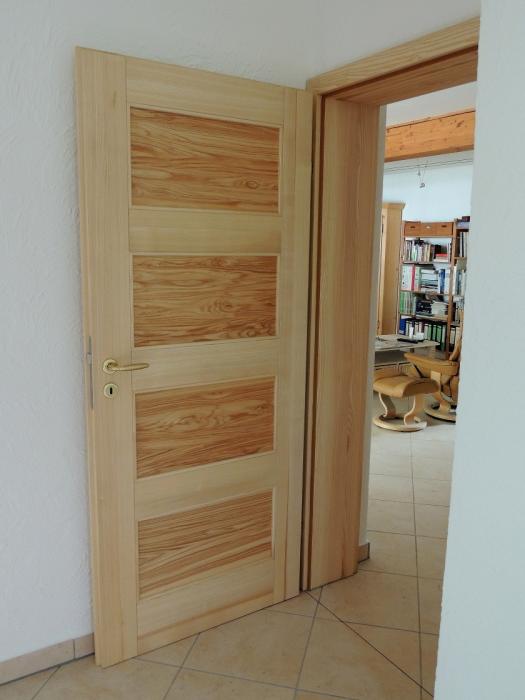

Füllungen für die schon erwähnte Eschetür angefertigt. Die weißen Anteile ergaben zwei weitere Vorsatzfenster sowie die Zarge und die Friese der Eschetür. Jetzt liegen noch einige

Hier ein Bild der Eschetür mit Zarge.

Bei diesem Vorsatzfenster wurden nur "weiße" Holzanteile der Esche verarbeitet.
Wie schon erwähnt wurden alle Vorsatzfenster sowie die Eschetür aus der Blockware desselben Stammes gebaut (Durchmesser ca. 45 cm).
Elmar
