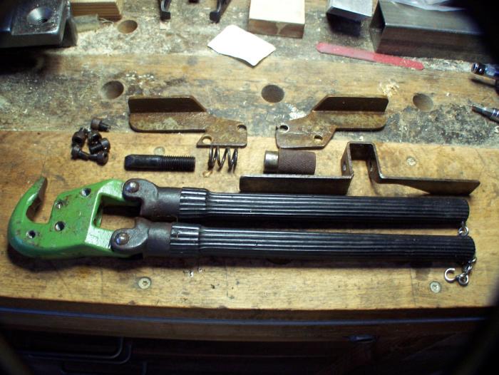

Re: Habe mal nachgemessen *MIT BILD*
Das mit der Schränkzange hat sich erledigt.
Ich habe eine ersteigert. Die braucht noch ein paar Streicheleinheiten, scheint aber zu passen.

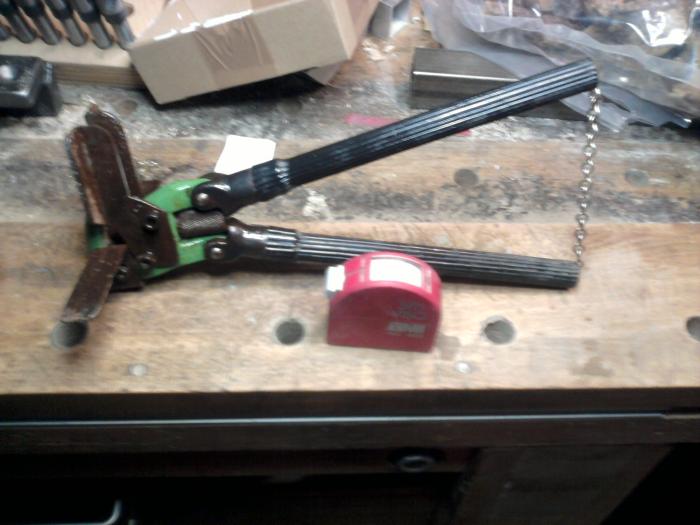

Hallo Horst,
das scheint ein ziemliches Monster von Schränkzange zu sein :-) Mich würde interessieren, ob sie auf unterschiedliche Zahnteilungen einstellbar ist und wieviel des Zahnes geschränkt wird. Kannst Du Aufschluss geben?

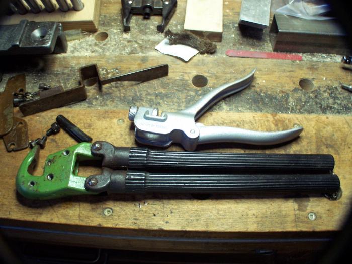

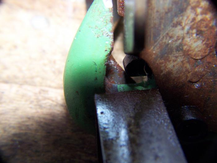

Hallo Klaus,
Zur Größe vielleicht mal der Vergleich zur Somax:
Der obere Anschlag, (das hutförmige Teil das auf den Zahnspitzen aufgesetzt wird) ist etwas verstellbar. Wie weit, das habe ich noch nicht ausprobiert.
Wie weit der Stempel ausfährt läßt sich über die Rändelmutter verstellen. Außderdem habe ich festgestellt daß man den Stempel um 180° verdrehen kann.
Der Höhenabstand zwischen der Kante an dem grünen Teil und dem vordersten Punkt des Stempels verringert sich dadurch von 8 auf 4 mm.
Für kleinere Zähne müsste man einen neuen Stempel anfertigen, denn der hat auch eine ganz schöne Breite.
Für Feinsägen nicht so geeignet, aber auf die Schrotsäge paßt die Zange recht gut.
