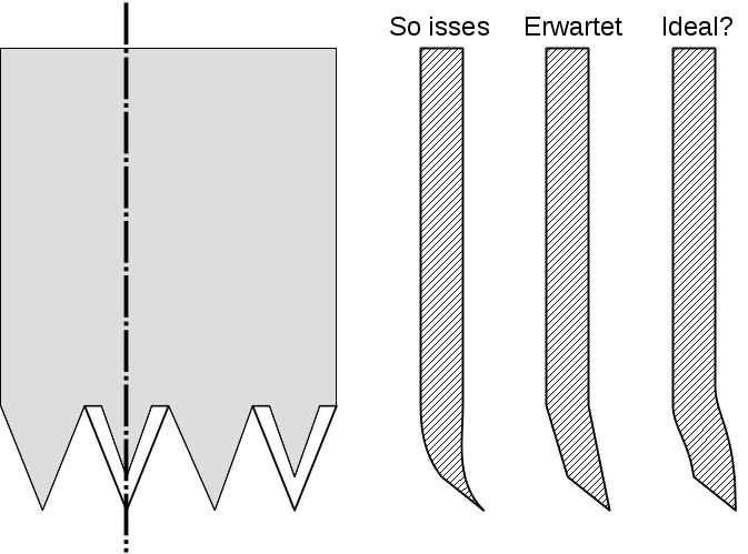

Könnte es möglicherweise daran liegen daß die Spitzen der Zähne ziemlich nach außen gebogen sind?
In der Skizze (vereinfacht dargestellt) die linke Version der drei Schnitte. Erwartet hätte ich real mehr die mittlere Version, ideal wäre vielleicht die rechte Version.
Wenn es so ist, wäre es dann evtl. hilfreich die extremen Spitzen vorsichtige etwas abzuschleifen?

jetzt wird es speziell. Da sind eher Pedder oder Friedrich am Zug. Eines fällt an Deiner Skizze jedoch auf. Die als "erwartet" und "ideal" bezeichneten Skizzen zeigen nach meinem Verständnis eine Schränkung des gesamten Zahnes. Das wäre unrichtig. Geschränkt wird nur die Zahnspitze. Insofern dürfte "so isses" der richtigen Schränkung am Nächsten kommen. Ich nehme an, dass die Skizze zur Verdeutlichung übertreibt, weil die Schränkung bei "so isses" stärker wäre, als von Dir im Text beschrieben.
