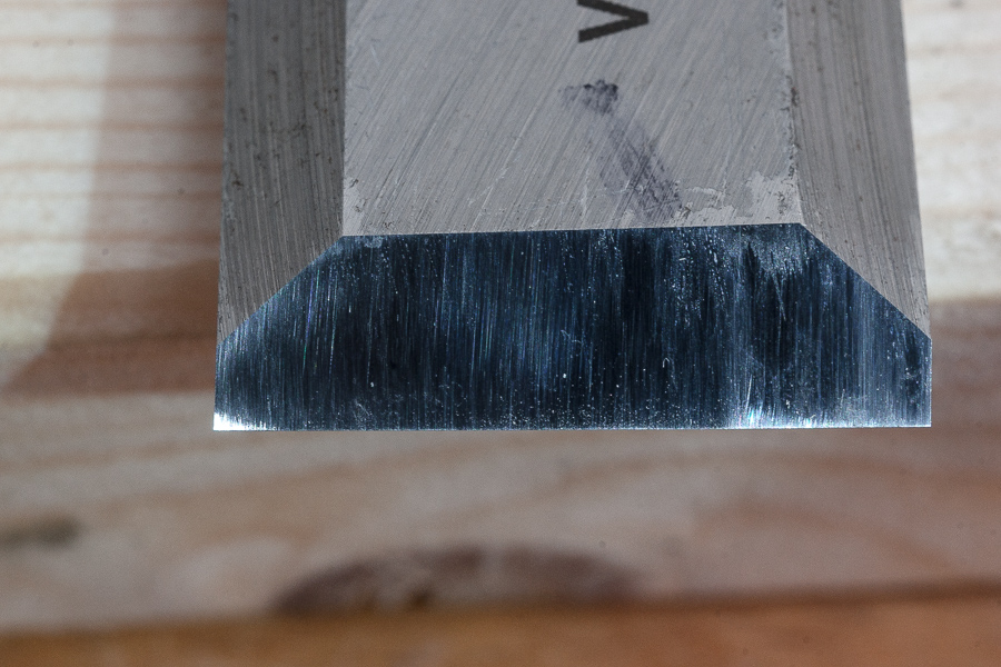

Die feine Lichtkante ist auch mein erster Anhaltspunkt, das Rasieren bringt für mich einfach eiun unangenehmes Gefühl mit sich, also muss ein alter Kuli dran glauben.
Dass das Aufnehmen einer Schneide alles andere als trivial ist, habe ich gerade erlebt. Man kann ganz gut die Fase aufnehmen, die Schneide offenbar eher nicht. Jetzt wird mir auch langsam klar, warum bestimmte Aufnahmen im Schärfbuch von Leonard Lee so sind wie sie sind.
Trotz aller Macken hier mal ein paar photographische Versuche:
24mm breites Beitel geschärft auf dem Standardstein.
Die weissen Partikel an der Schneide kommen wahrscheinlich vom Küchenpapier, mit dem das Werkzeug vor der Aufnahme getrocknet wurde. Alternativ könnte es vom noch nicht abgezogenen Grat kommen? Nach Mr. Lee sollen die ziemlich genau rechtwinklig zur Schneide verlaufenden Schliefriefen anzustreben sein, weil das angeblich den Schnittwiderstand reduziert. Abgesehen davon ist das Eisen in diesem Zustand schon sehr scharf.
Wenn man die Schneide so poliert wie es in den ersten Aufnahmen an anderen Eisen zu sehen ist, dann habe ich Schwierigkeiten, das Ganze vernünftig aufs Bild zu bekommen. Man sieht aber trotzdem, dass die Schneide weniger Scharten hat. Dass die Fase so matschig herüberkommt liegt mit Sicherheit daran, dass sie spiegelblank ist und irgendwas in einiger Entfernung abbildet, das bei dem geringen Abstand von Objektiv und Eisen eben nicht mehr im Fokus liegt.

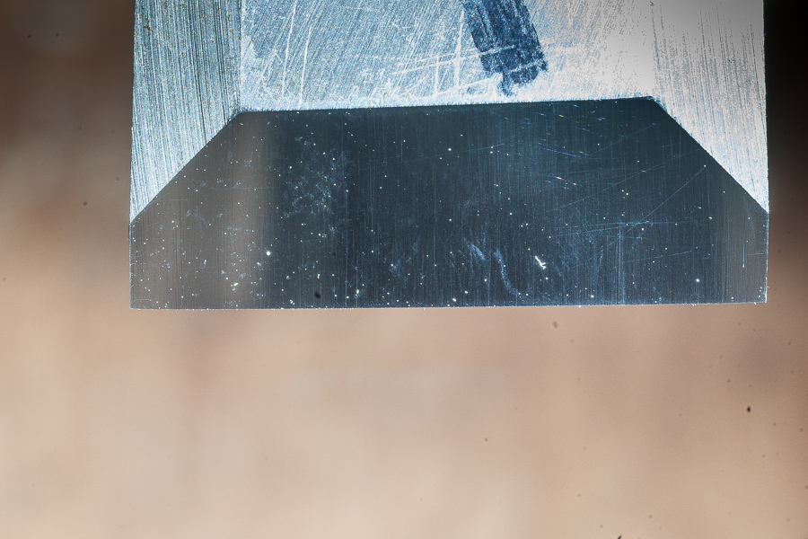

24mm breites Beitel geschärft auf dem feineren Japanstein.
Ich werde mal mit Zusatzlicht und einem anderen Aufnahmewinkel zur Schneide experimentieren. Blitz bringt meistens härteres Licht1 Die Aufnahme dauert sonst schon mehrere Sekunden, es geht also nicht ohne Stativ.

Herumexperimentieren mit der Kamera:
Das gleiche Beitel aus anderer Perspektive
Grösser kann mein Equipment nicht!
Rasieren geht leicht - ich mags trotzdem nicht!
