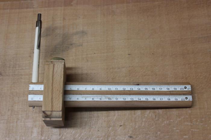

Hier meine Selbstbau-Lösung:
Ein altes Billig-Streichmaß aus dem Baumarkt. Reißnadeln entfernt, beide Schenkel verleimt und für den Bleistift eine passende Bohrung gesetzt.
Funktioniert vorzüglich zum schnellen Anzeichnen parallel zur Kante.
