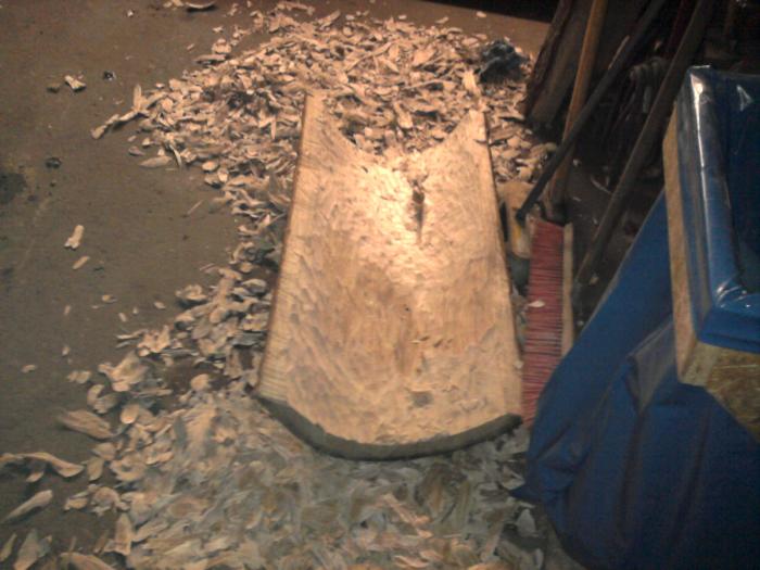

Leider konnte ich gerade den Film nicht finden, ich habe den aber vor einiger Zeit mal im Fernsehen verfolgt und war fasziniert.
Inzwischen bin ich auch mit meiner Dechsel weitergekommen und mit dem Baumstamm auch.
Leider ist der zerbrochen, weil der schon einen Riß hatte. Das macht aber nichts, es kommt vorne und hinten eine Endplatte drauf und zur Not klammere ich den auch noch in der Mitte.
Der andere Teil harrt noch seiner Bearbeitung.

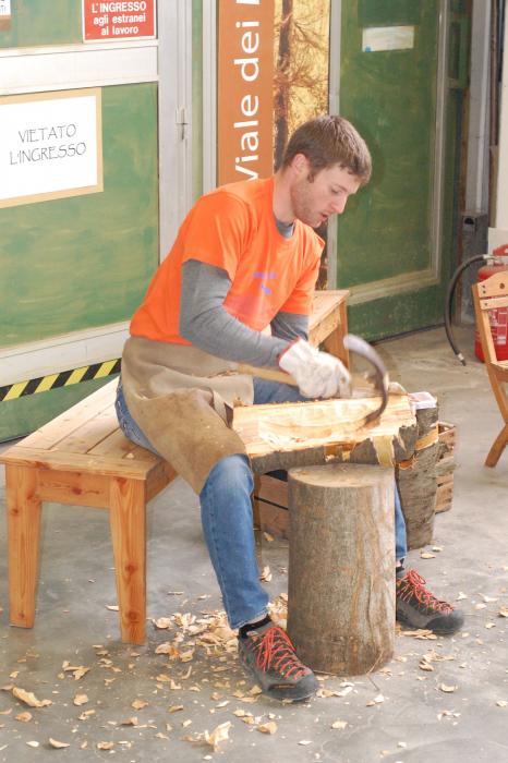

Hallo Horst,
noch ein Bild aus Italien, bei dem auch dieser Holzwerker den Dechsel sehr kurz anfasst.
Gerd.
Beiträge: 1181
Re: Hohldechsel und Stiel
Hallo Gerd,
Tolles Bild. Eine Doppeldechsel habe ich bisher noch nie gesehen.
Interessant ist auch daß der Griff stark gebogen ist, das sieht man öfter.
Aber mit der Handhaltung wie der junge Mann könnte ich nicht lange arbeiten.
Vielleicht hält er den Stiel weiter hinten wenn er mit der anderen Seite arbeitet?
Ich stell mir gerade vor, ich spalte Holz und halte das Beil genau so.
