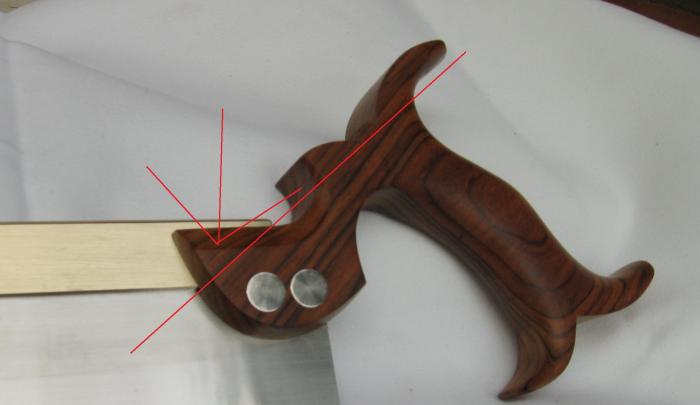

...was man denn genau als "Kurzes Holz" bezeichnet?
Beiträge: 5852
kurzes Holz *MIT BILD*
Hallo Rolf,
in meiner Welt gibt es ein Beispiel dafür:
(und im Netz auch immer mal wieder Bilder von Sägen, die genau an der Stelle gebrochen sind)
Re: kurzes Holz
Danke für die bebilderte Antwort!
Das ist kein Unterschied zu dem Bauteil mit diagonalem Faserverlauf. Die untere linke Ecke hat exakt das gleiche Problem. Zugegeben - nicht so spitzwinklig wie an dem Sägegriff, trotzdem aber gleichwertig. Ich kenne das auch, wenn ich Bögen fräse, das Holz bricht leicht weg. Es ist eine eher schlechte Lösung.
Beiträge: 5852
Re: kurzes Holz
Hallo Rolf,
sieh noch mal genau hin: In Benrhards Bild laufen nicht die Fasern diagonal, sondern die Jahresinge.
Die Fasern laufen so lange parallel wie das Werkstück lang ist. Du siehst auf das Hirnholz.
Re: kurzes Holz
Danke Pedder,
jetzt ist die Sache klar!
