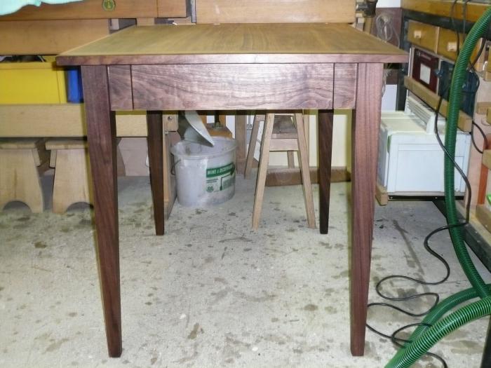

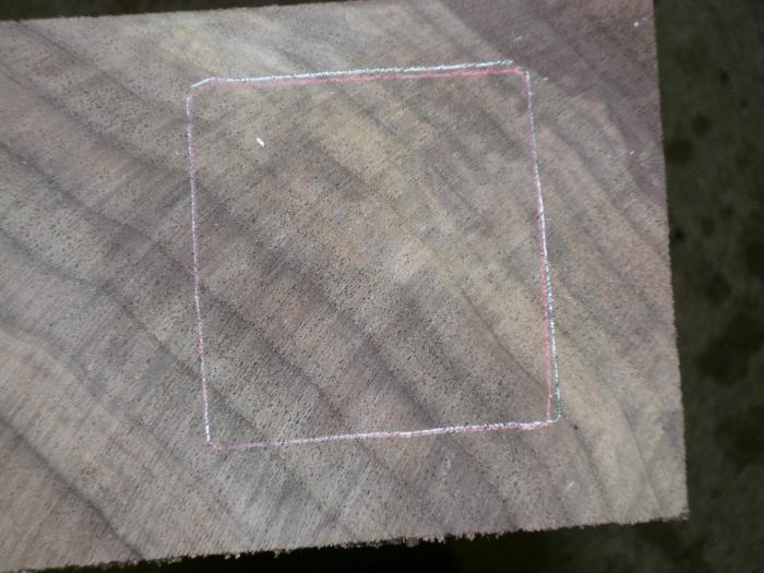

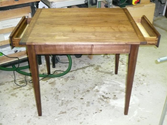

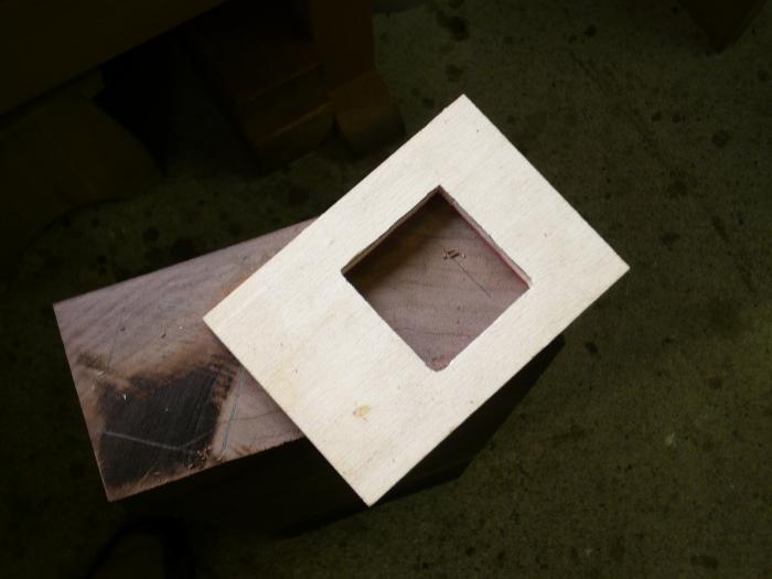

wie schon geschrieben, ist in der Mitte auftrennen sicherlich ein ordentlicher Anfang.
Allerdings finde ich zwei Dinge für die Herstellung von Beinen mindestens genauso wichtig:
1.) Die Beine sollte aus einem Stück sein. Verleimung ist für mich eine deutliche Qualitätseinbeeinträchtigung
2.) Die Maserung sollte diagonal verlaufen. Damit ist eine möglichst gleichlaufende Maserung längs des Beins gewährleistet.
Ich versuche einmal zwei Bilder anzuhängen. Es handelt sich um einen Esstisch aus amerikanischem Nussbaum. Hier musste ich auch schräg aussägen.
Bernhard
bernhard
Re: Bohle: wie anfangen? *MIT BILD*
Beitrag von bernhard »
zweites Bild
bernhard
drittes Foto *MIT BILD*
hier sieht man den Maserungsverlauf bei den Tischbeinen
