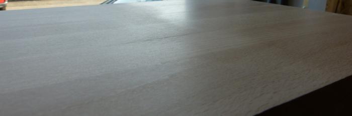

Heiko Rech
Beiträge: 2715
Hobeln vs. Schleifen *MIT BILD*
Beitrag von Heiko Rech »
[In Antwort auf #134840]
Hallo an alle,
das Schleifen ist ein Arbeitsgang, der wie jede andere Tätigkeit erlernt werden muss. Ebenso wie bei anderen Arbeiten ist das Ergebnis von vielen Faktoren abhängig. Dieses Bild zeigt eine geschliffene Fläche im Gegenlicht.
An beiden Flächenteilen kam Schleifpapier Korn 180 zum Einsatz, die Fläche ist also noch nicht fertig geschliffen (ich schleife meist bis Korn 320)
Wie man sieht sind die Ergebnisse unterschiedlich. Bei diesem Beispiel besteht der Unterschied in der verwendeten Maschine.
Ihr seht also, Schleifen ist nicht gleich Schleifen.
Gerade auf dieser Seite des Forums herrscht bei einigen Schreibern die Meinung vor, dass Hobeln besser sei, als Schleifen. Jedem seine Meinung. Ich sehe das ein wenig ideologiefreier und bin der Meinung, dass eine gut geschliffene Oberfläche ebenso vom Können des Ausführenden zeugt, als eine gut gehobelte Fläche.
Wer gegen das Schleifen wettert, sollte sich zunächst einmal näher damit beschäftigt haben. Wer das Hobeln der Oberfläche für übertrieben hält, sollte sich auch damit erst einmal auseinandergesetzt haben.
