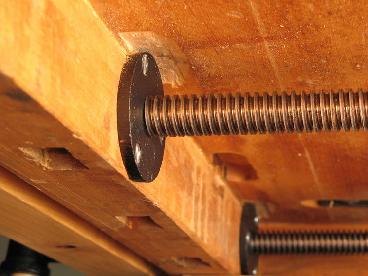

Alexander Tausch
- Beiträge: 257
- Registriert: Di 23. Feb 2016, 17:41
Re: Foto von der Unterseite
[In Antwort auf #123280]
Hallo Torsten,
dieses Foto zeigt die Bankhakenleiste / Zange schräg von unten. Man kann die Spindelmuttern sehen, die in 40mm Topflöchern in die Bankhakenleiste eingelassen sind. Der Durchbruch nach vorn ist mit 24mm gebohrt (=Spindeldurchmesser).

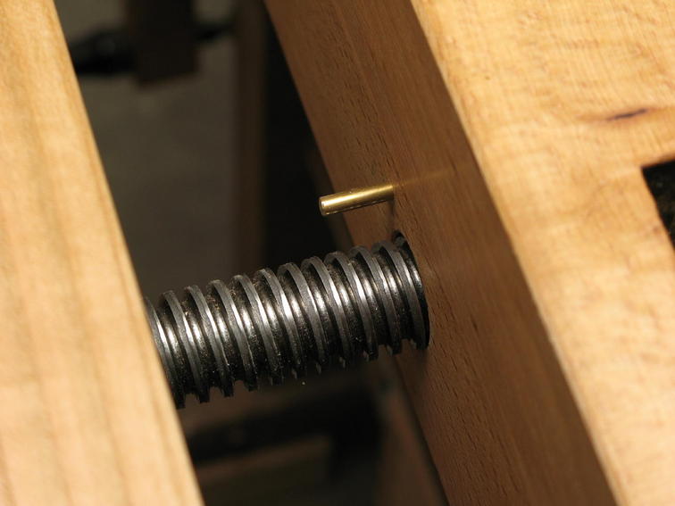

Hier noch einmal die Spindel von oben, wie sie aus der Bankhakenleiste kommt. Der Messingstift verhindert, dass Werkstücke versehentlich die Spindel berühren. "Gegenüber" ist eine entsprechende Bohrung, so dass man die Zange vollständig schließen lkann
Gruß -Alex
Hallo Torsten,
Gruß -Alex
