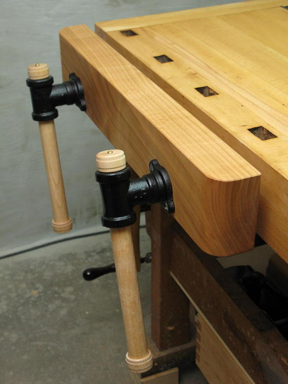

Ich habe über die Weihnachtstage - endlich - eine Vorderzange für meine Hobelbank gebaut. Eigentlich unglaublich, wie lange ich ohne ausgekommen bin. Am Ende geht es meist gar nicht schlechter, nur umständlicher :-)
Ich habe mich lange damit beschäftigt, welche Zange die "Richtige" ist. Die Antwort ist wohl, wie so oft: es kommt drauf an ... irgendwie hat jede Variante Vor-, aber auch Nachteile.
Weil ich gern zinke, habe ich mich dann für eine Doppelspindel-Lösung entschieden. Die Veritas Twin-Vise passt nicht, weil die Bankhakenleiste nicht hoch genug ist. Daher habe ich zwei separat laufende Spindeln vom Hausherrn eingebaut. Das tolle ist der große Abstand zwischen den Spindeln - da lässt sich ordentlich was einspannen. Der erste Eindruck ist sehr positiv - aber das ist am Anfang ja eigentlich immer so, erst recht wenn man es selbst gebaut hat :-)
Ich habe extra für diese Spindeln einen 24mm Forstnerbohrer angeschafft. Wenn also jemand etwas Ähnliches vorhat, borge ich den gern aus. Ist ja nicht so eine übliche Größe.
Gruß -Alex

das sieht schick aus, aber ist das gleichzeitge Betätigen von zwei Spindeln beim Einspannen nicht manchmal unpraktisch?

Das Ding sieht gut aus. Wenn man die Spindeln unabhängig drehen kann, ist es dann möglich keilförmige Werkstücke zu spannen ?

Wo ist der Vorteil der Doppelzange? Echt tolles "Bauwerk", super Ausführung. Einfach schön.

Hallo Alex,
sehr schön. Meine Frage: Bei Nicht- Synchrondrehen der Spindeln stellt sich die Backe schief, ja? Das scheint zunächst harmlos, aber könnte es nicht bei unvorsichtigem Vorgehen zur Selbstzerstörung führen infolge Verkanten und mörderischer Kraftverstärkung? Wenn es so ist dann ist das eine gute Lösung für den technisch bewußten Anwender, würde aber von jedem Dödel früher oder später kaputt gemacht. Sehe ich das richtig?

Könntest Du bitte ein Foto von der Unterseite machen und hier einstellen?

die Doppelzange hilft beim Zinken, weil du auch breite Bretter senkrecht einspannen kannst. Bei der klassischen Vorderzange muss man sich mit Zwingen behelfen.

handwerklich wieder allererste Sahne! Schon das Betrachten des Fotos bereitet Freude. Wie hast du die Rundungen an den Seiten so präzise hin bekommen?

schöne Arbeit. Ist das Holz der Zange Kirschbaum ?
