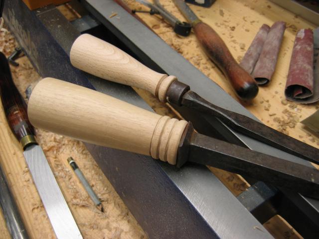

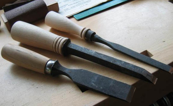

Hallo miteinander!
Ich habe auch ein paar Stechbeitelhefte angefertigt, und kann nur bestätigen dass das sehr viel befriedigender ist, als welche zu kaufen!!!!
Auch wenn die selbst gemachten vielleicht nicht ganz so perfekt wie die Gekauften aussehen . . .
Aber was mich selbst schon oft beschäftigt hat, ist die Frage nach den Zwingen. Bisher habe ich die von Dieter gekauft,- die sind sehr gut (obwohl auch etwas teuer) aber halt nur in wenigen Durchmessern erhältlich. Daher meine Frage: gibt es da noch andere Zwingen- Quellen??
Oder wird mir nichts anderes übrig bleiben, als Messingrohre zu kaufen und diese zu kappen? Wie schneidet ihr diese Rohre, auf dass sie wirklich sauber abgeschnitten sind? Für eine Metallbandsäge habe ich leider keinen Platz mehr . . .
Fragen über Fragen;-))
ANDI
