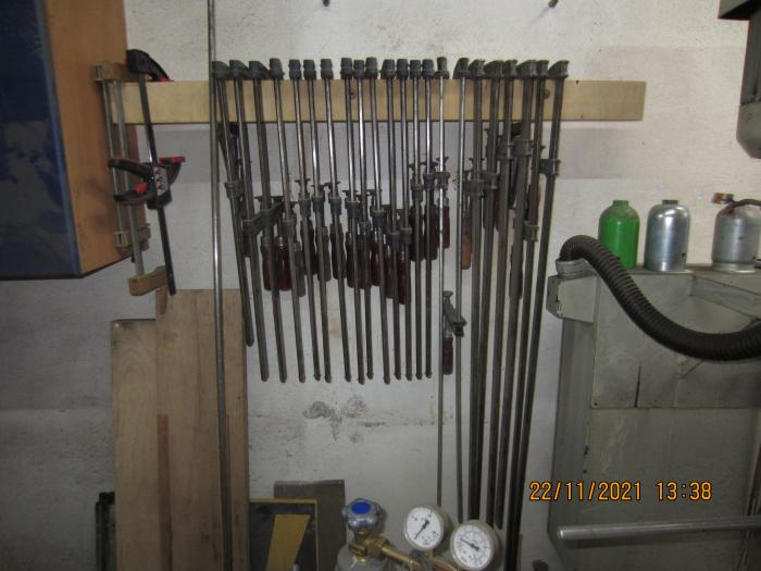

lange habe ich meine Schraubzwingen irgendwie aufbewahrt. Das hat viel Platz gekostet und war mehr als lästig. Jetzt hat sich eine für mich passende Lösung gefunden.

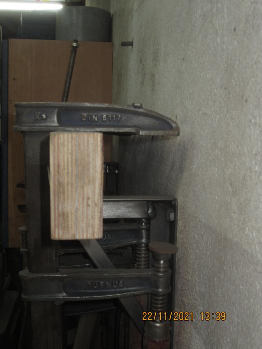

Hier ein Blick von der Seite
So kann ich die Zwingen einfach mit der festen Backe bis Anschlag auf das Brett schieben und habe auch gleich den Überblick, welche Länge ist nehme. Und sie hängen gerade herunter und baumeln nicht irgendwie obwohl sie ja frei hängen.
Als Anregung gedacht.

den Multiplexblock ca 1,5cm tief in Stärke des Zwingenführungsprofils nuten, wo die Zwinge eingreift kann, stabilisiert den Halt bei der Entnahme der nebenhängenden Zwingen.

da seh ich keine Notwendigkeit. Die Zwingen hängen auch so ziemlich fest. Nuten würden beim Entnehmen eher hinderlich sein. Bei leichten Zwingen wie Klemmsia sieht das etwas anders aus, aber davon hab ich ja nicht so viele und die klemmen an einem Brett mit den Kreissägeblättern.

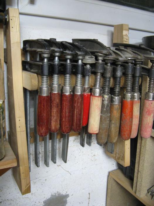

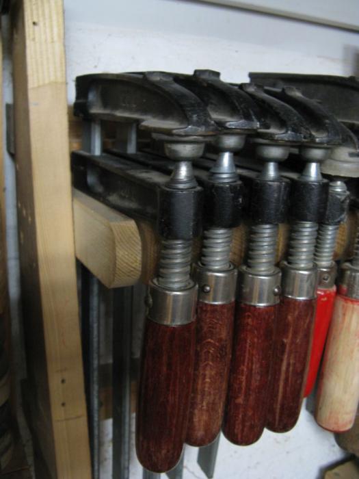

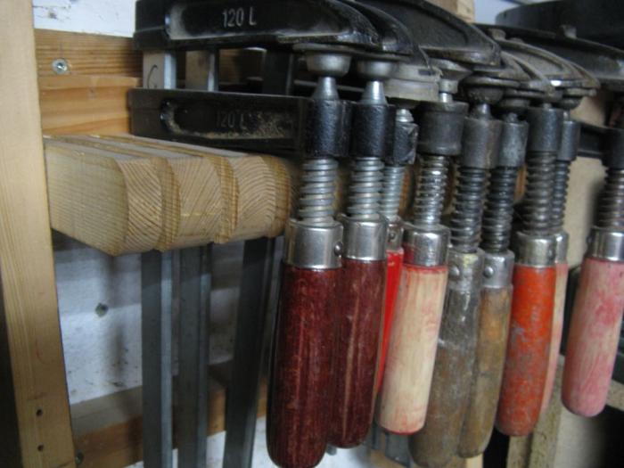

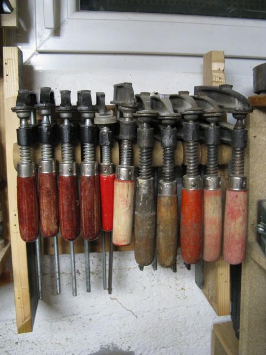

ich nehme nochmal das Thema auf um auch für Martin eine Detaillösung zu zeigen. Meine Erfahrung zeigt mir immer wieder, das Lösungen leben und die eigene Erfahrung schnell zur weiteren Entwicklung führen.
Die Zwinge wird mit einigen Gewindegängen geschlossen und in die Halterung geschoben.
Damit ist die Auflage breiter und hält die Zwinge stabil.
Mit dem Griff ist sie schnell entnommen und durch lösen der Verschraubung sofort einsatzbereit.
Der Schlitz ist durchgängig und die Zwinge wird weiter unten mit einer hölzernen Auflage abgefangen.

ob meine Lösung da besser ist? Eng geht es ja auch bei Dir zu. Ich häng die einfach ein, egal wo das "Schraubstück" steht, Hauptsache es ist nicht im Weg. Und wenn da mal was runterrattert, was solls.
Aber Deine Lösung hat auch was für sich - und sieht sicher besser aus als meine.
