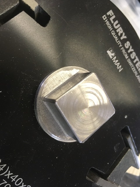

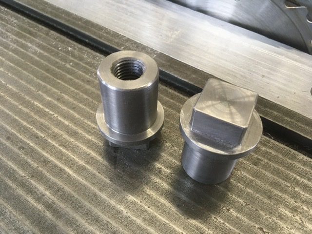

Kleines Update. Ich habe in der Zerspanungsbude jemanden gefunden, der mir 5 von den Muttern macht. Es gibt außer mir noch 1-2 Interessen. Die Mutter hat wohl einen 4 Kant statt eines 6 Kants . Sollte kein Problem sein. Wenn sie da ist werde ich berichten . Ich habe auch einen Universalfräskopf von Flury bestellt der als min Drehzahl 4500 hat. Ich bin echt gespannt.
Ich werdeberichten.

Wie versprochen kommt der Bericht. Ich habe vor 3 Tagen 5 Muttern bekommen. Alles top gefertigt nach den Vorgaben hier aus dem Forum . Gestern habe ich den ersten Fräsversuch gemacht. Was soll ich sagen, Ich bin hoch zufrieden. Für meinen Fräser muss ich wohl noch einen Zwischenring von 2 oder 3 mm einlegen, aber das ist ja kein Problem. Noch haben Ich einen provisorischen Anschlag an den Parallelanschlag geschraubt. Das kann noch optimiert werden, zur besseren Werkzeugführung und Verdeckung des Werkzeuges. Das Fräsergebnis wirklich gut, die Absaugung geht auch gut.
Wenn ich mich recht erinnere, gab es hier ein oder zwei Interessenten an so einer Mutter. Bitte gerne bei mir per Mail melden.
Aber Achtung! Nur für Ulmia 1710S ohne Bremsvorrichtung!!!!!

Re: Fräsen auf der Ulmia 1710S *MIT BILD*
Hier nochmal Fotos.
Grüße Peter
