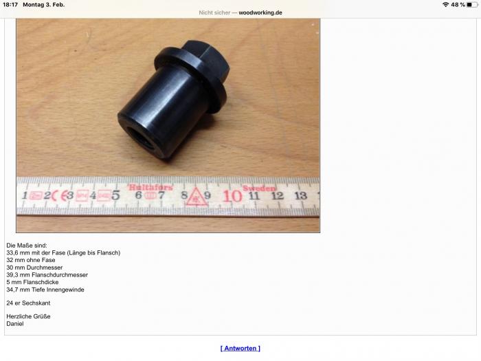

Hat hier jemand Erfahrung mit fräsen auf der Ulmia? Das würde mich sehr interessieren. Tipps wie man an diese Spezialmutter kommt, die hier schonmal gezeigt wurde, wären natürlich auch super.
. http://woodworking.de/cgi-bin/holzbearbeitungsmaschinen/webbbs_config.pl/gpage/20/md/read/id/108044/sbj/saegewellenverlaengerung-fuer-profilmesserkopf/

Die Mutter müsstes du dir wohl anfertigen lassen.

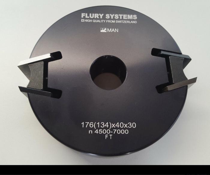

Vielen Dank Johannes für die erste Antwort. Mir ist schon bewusst, dass das eine Fräse nicht wirklich ersetzt. Auch das Problem der Drehzahl ist mir bewusst. Ich habe einen Universalfräskopf von FlurySystems im Auge, der ab 4500er Drehzahl zugelassen ist. Er hat einen Durchmesser von 176 mm. Das ergibt dann auch eine einigermaßen akzeptable Schnittgeschwindigkeit. Die wichtigsten Profilmesser habe ich sowieso und der Preis für den Fräskopf ist sehr akzeptabel. Anschlagmäßig mache ich mir nicht soviel Sorgen, da lässt sich ja meist was selber machen. Es bleibt diese Spezialmutter. Mal sehen, ob ich jemanden finde, der so was machen kann ohne dass ich ich das Gefühl habe, ich könnte dann doch eher eine Fräse kaufen.. Vielleicht hat hier ja noch jemand einen Tipp für mich.

Ich hoffe, dass das jetzt richtig ist. Ich befürchte ich habe zwei Profile. Hier noch das Foto des Fräsers.

Hier noch mal ein Screenshot.
Gewinde ist 16x2 links
Ich habe heute eine mechanische Werkstatt hier in der Nähe angerufen. Der müsste als erstes mal einen passenden Gewindeschneider kaufen. Da sind schon 35€ weg. Scheint nicht besonders gängig zu sein.
Der Fräser meiner Wahl ist aus Alu, also ziemlich leicht. Da Ulmia das ganze früher als Sonderausstattung angeboten hat, gehe ich davon aus, dass die Welle das wohl aushält. Die Mutter auf dem Foto ist denke ich ein Originalteile dieser Sonderausstattung. Ich vermute dass der Fräser eher aus Stahl war, als deutlich schwerer.
Natürlich muss man sich ein paar Tischeinlagen machen. Habe ich für meine Nutfräser auch gemacht. Habe ich bis 10mm. Das geht super. Brauche ich vor allem für Fingerzinken.

einen Gewindebohrer M16x2 Links gibt es für ~25,-€.
Plus ein bisschen besserer 6-Kantstahl und eine Drehbank, kein Hexenwerk.
