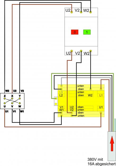

Da war noch ein kleines Problem, der Schutzschalter hat nach kurzem anlaufen immer ausgelöst.
Der Fehler hoffe ich lag daran das wir erst in den Schutzschalter dann in den Sterndreieckschalter und dann zum Motor.
Wie es Aussieht muß man erst in den Sterndreieckschalter und von dort U1 V1 und W1 direkt zum Motor.
U2 V2 und W2 in den Schutzschalter und von dort aus zum Motor. Hoffe daß es jetzt klappt ;-)
Habe da mal eine kleine Zeichnung gemacht, falls nochmal jemand so einen Motor anschließen möchte ;-)
Falls es nicht klappen sollte ändere ich die Zeichnung noch !!!!
Gruß Jens

Auf welchen Wert ist der Motorschutzschalter eingestellt?

Moin Rafael,
ich habe den wert auf 2,8A eingestellt.
Leider fliegt immer noch die Hauptsicherung raus nachdem man von Stern auf dreieck umschaltet ;-/
Habe gerade einen Freund von mir der Elektrikermeister ist um Hilfe gebeten , er kommt nachher kurz vorbei :-)
Das sollte hoffentlich mein Problem lösen, ich berichte dann was falsch gelaufen ist.
Gruß Jens

Hallo Jens,
Es gibt eine günstige und eine ungünstige Schaltung.
Die günstige ist nicht so wie man es mit den Brücken macht, günstiger ist es von L1 auf U1, L2 auf V1, L3 auf W1 und U2 V2 W2 Stern => umzuschalten auf => L1 auf U1 und V2 , L2 auf V1 und W2, L3 auf W1 und U2 Dreieck.
Da kann es beim Umschalten sonst ziemliche Spannungstöße und Ausgleichsströme geben.
Es gibt auch verschiedene Möglichkeiten den Motorschutzschalter einzubauen. Das kann so machen daß der auch im Sternanlauf aktiv ist oder nur im Dreieck wie in deiner Schaltung oder auch in der Zuleitung.
In deinem Fall hast du keinen Schutz beim Anlauf, wenn du ihn auf die andere Seite verlegst hast du in der Sternschaltung auch einen gewissen Schutz.

Vielen Dank Horst !
Der Motor muß erstmal neu gewickelt werden ;-/
Er konnte auch nicht richtig laufen da die Steckdose am FI angeklemmt war.
Mein Elektriker meine auch daß man bei 2,2 KW keinen Sterndreieckschalter bräuchte, den haben wir dann auch entfernt und nur der Schutzschalter dazwischen gesetzt.
Da der aber nicht bis 4,9A ging ( max 4 A ) hat er am Motor jeweils U1 an W2 ( Z ) , V1 an U2 ( X ) und W1 an V2 ( Y ) miteinander verbunden. Lief auch kurz aber die eine Fase hat fast nicht gezogen andere fast das doppelte ;-/
Danch gab es leichte Rauchzeichen und die Mittlere Wicklung war im A_ _ _ _ .
Ich melde mich wieder wenn der Bursche neu gewickelt ist.
Gruß Jens

Hallo Jens,
Auch bei fester Verdrahtung ist es möglich den Motorschutzschalter auf eine Seite (also UVW1 oder UVW2) zu legen mit dem Faktor 0,58. dann brauchst du keinen neuen.
