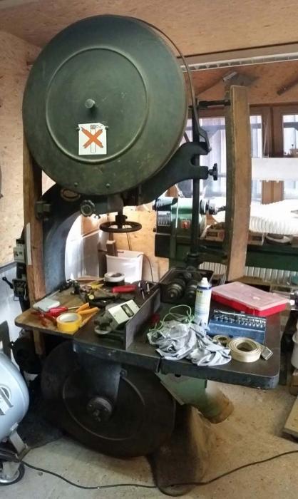

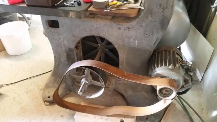

Moin moin, ich habe da mal eine Elektrik Frage , ist zufällig jemand unter euch der eine Pehaka mit einem Motor der Hansa-Motorenfabrik Gustav Altmann aus Hamburg Bahrenfeld besitzt ? ( Gusseisen Bandsäge mit Riehmenantrieb ;-) )
Ich habe die Bandsäge soweit überholt daß nur noch der Motor angeschlossen werden muß. Leider haben wir etwas Probleme damit :-/

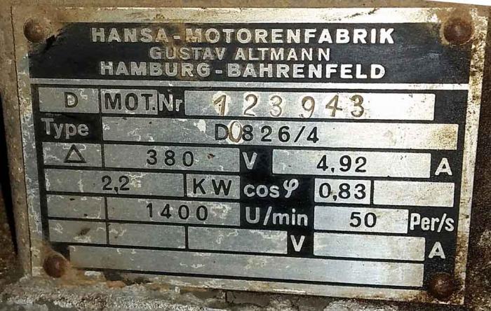

der strom 380V läuft erst in den Motorschutzschalter dann in den Stern/Dreieck Schalter und dann zum Motor. ( Type D0826/4 380V 4,92A 2,2 Kw cos 0,83 1400 U/min )

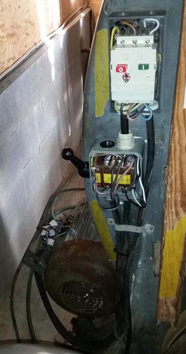

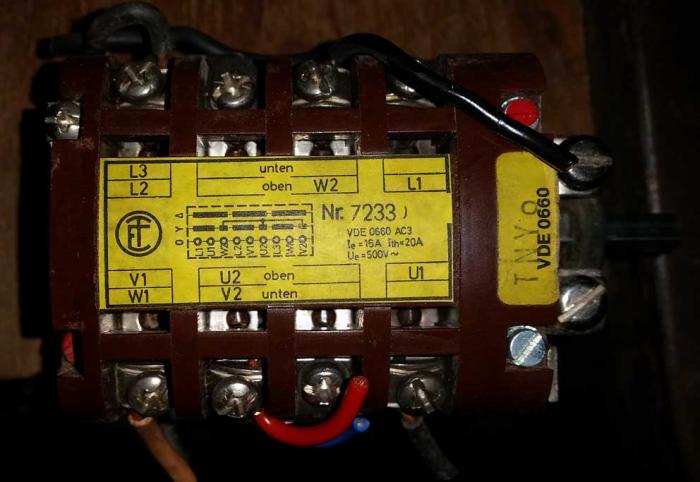

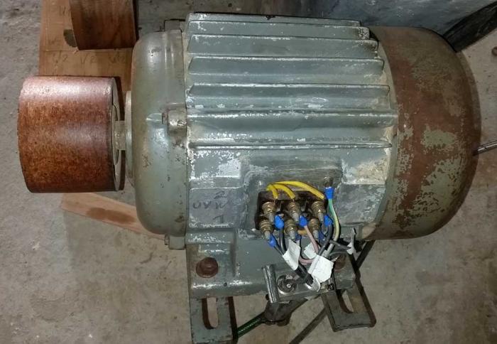

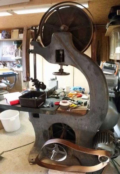

bei mir war die Bandsäge noch nicht angeschlossen, aber der Schutzschalter samt Sterndreieckschalter waren an der Säge montiert ( wenn auch sicher nachträglich )
Hier mal ein paar Bilder :-)
Bilder sagen ja meist mehr als Worte :-)
Ja, z.B. dass der Schalter auf dem letzten Bild nicht zu dem Schalter passt, welcher auf den anderen Fotos zu sehen ist. Vielleicht wurde das Bild zu einem anderen Zeitpunkt gemacht, als die Verkabelung noch ganz anders aussah, aber warum wären dann die Adern abgeschnitten?

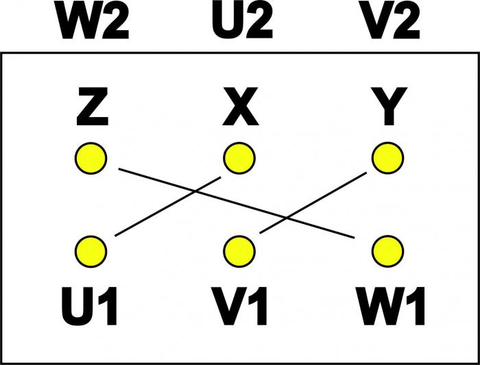

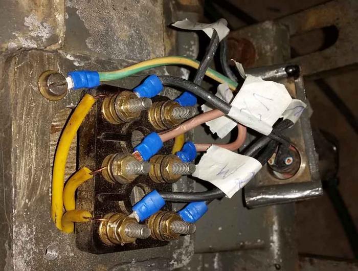

Danke für eure Nachfrage, das Problem liegt eigentlich nur wie die Kabel am Motor selbst angeschlossen werden sollen.
Die obere Reihe ist mit Z X Y
die untere mit U V W gekennzeichnet . Mein Problem sind nicht U V W zuzuordnen aber Z X Y , weil die vom sterndreieckschalter als U2 V2 und W2 abgehen.
Gruß Jens

wäre das richtig so ?

wenn ich das anklemme wie auf der Zeichnung, läuft sie an auf Stern aber die Geschwindigkeit ändert sich nicht wenn man auf Dreieck weiterschaltet .
