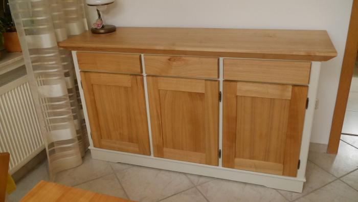

anbei möchte ich Euch mein neuestes Projekt vorstellen - das Erste unter Einsatz meiner im Sommer erworbenen Bandsäge: Unsere Esszimmermöbel aus Kiefernholz-80er-Landhausstil passen nicht mehr so recht zu unserem Kirschholz-Esstisch. Da die Anrichte sehr solide aus bis zu 30mm starkem Kiefernholz gefertigt war und ich noch Kirschholz übrig hatte, dachte ich, ich starte mal einen Upcycling-Versuch.

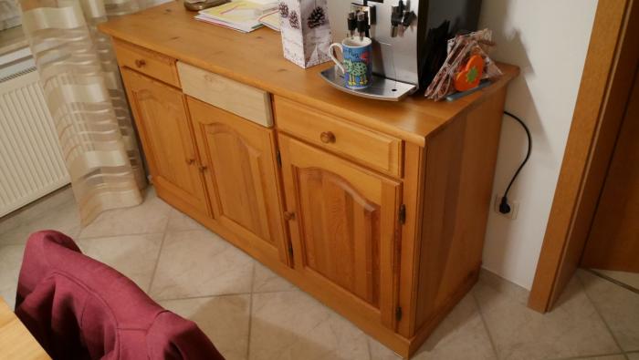

Das war der Ausgangszustand:

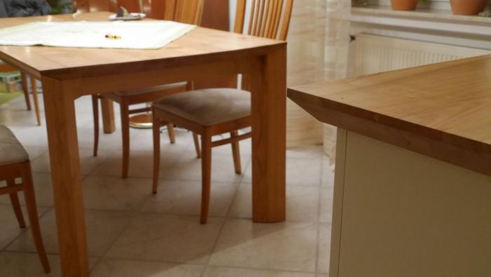

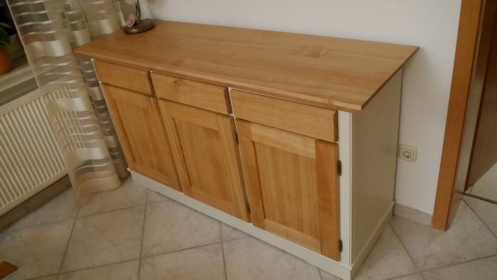

So sieht sie jetzt aus:

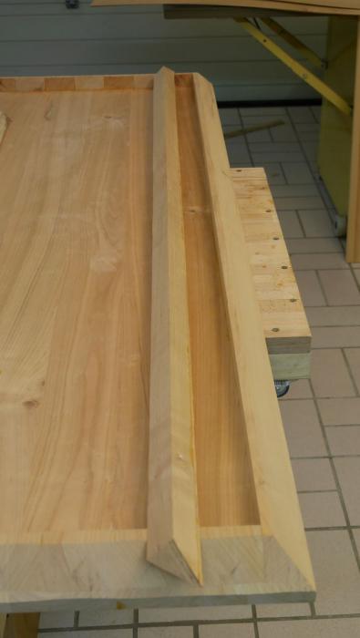

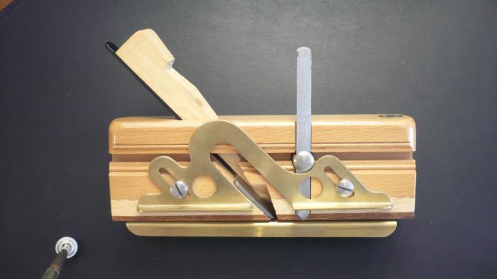

Für die Türfüllungen habe ich 6mm Buchensperrholz mit 2mm Starkfurnier (per Bandsäge vom Stück gesägt) versehen. Danach wurden die Kanten per Falzhobel (ein super Werkzeug, hier im Forum von Frank gekauft... schneller als die Oberfräse, aber trotzdem genau und sauber, auch quer zur Faser) auch 1cm Breite auf 4mm Dicke gehobelt, sodass die Füllung in die Konterprofilfräsung paßte.

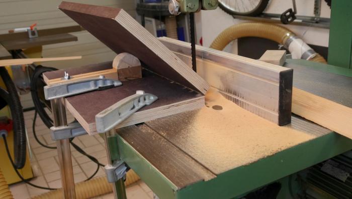

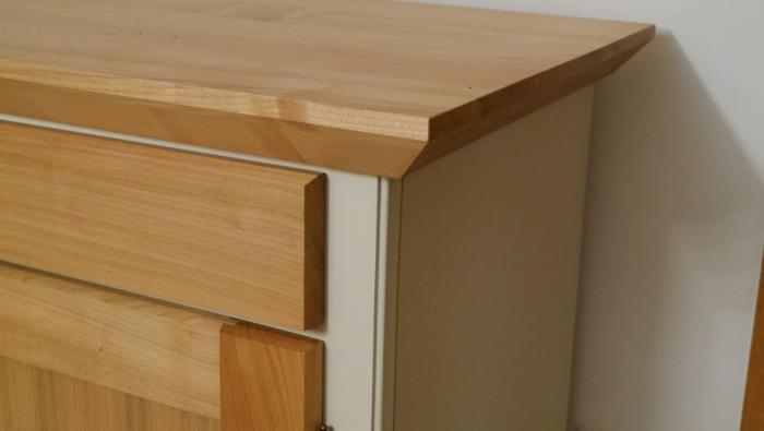

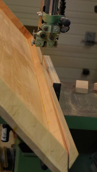

Die zum Tisch passenden Abschrägungen an der Unterseite (gibt es doch sicher einen richtigen Begriff dafür... kennt den jemand?) habe ich diesmal mit einer Winkelvorrichtung an der Bandsäge gesägt. Danach wieder mit dem Stanley #7 fertiggehobelt. Ebenso sind alle Abschrägungen der Türen und Schubladen von Hand gehobelt. Ich hatte zum einen keinen Passenden Fräser, zum Anderen macht mir das auch Spass.

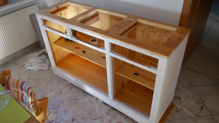

Die Deckplatte wurde auf die vorhandene Platte geschraubt (hinten fix, vorne mit übergrossen Löchern und Unterlegscheiben) - diese wurde vorher grosszügig ausgeschnitten, damit die Deckplatte halbwegs gleichmässig belüftet ist und so hoffentlich nicht verzieht.
Oberflächenbehandlung mit 3 Schichten Osmo Topoil, mein absoluter Favorit. Die letzte Schicht mit 000er Stahlwolle und final mit rauhen Hobelspänen poliert. Hab ich mal gelesen, dass die Drexler das so machen. Gibt eine super schöne Oberfläche. Haptisch noch wie Holz an und trotzdem sehr strapazierfähig. Und sehr einfach in der Anwendung - nur der Tungöl Geruch begleitet einen ein paar Tage noch.

Deine aufgemotzte Kommode finde ich richtig gut! Durch das Weißlackierene gewinnt die
Kommode und die Verwendung des selben Holzes wie beim Tisch wirkt das sehr ruhig.

Die Deckplatte gewinnt durch die Schräge deutlich, einen Namen kenne ich dafür auch nicht. Gibt das mit der Kaffeemaschine nicht oft Flecken auf der Platte?

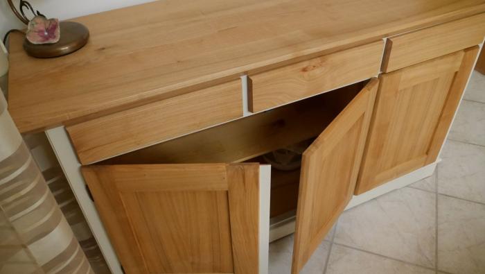

Hast du bewußt auf Knöpfe und Griffe verzichtet?

Wie aber öffnest Du die Schubladen und die Türen, d.h. sind noch Griffe vorgesehen?

Vielen Dank für Euer Feedback! Ich versuche mal, alle Fragen zu beantworten:
- Flecken von der Kaffeemaschine: Ich hab da eigentlich keine Bedenken. Das Topoil hat sich auch auf unserem Esstisch bewährt. Seinerzeit hatte ich an einem Versuchsstück mal über Nacht einen Tropfen Beize aufgebracht. Am Morgen nur Wegwischen, keine Rückstände. Natürlich wird Feuchtigkeit zeitnah abgewischt. Aber man muss wirklich keine Panik bekommen. Das Zeugs ist ja auch für Küchenarbeitsflächen gedacht.
- Nachdunkeln: Definitiv ja - aber ich dachte eigentlich, dass das am Holz liegt und nicht am Finisch.

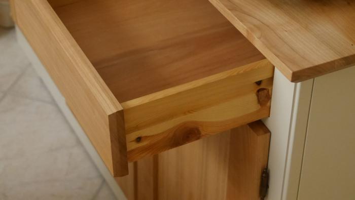

- Griffe: Ich wollte erst Griffe montieren, aber uns hat das so am Besten gefallen: Die Schubladen haben an der Unterkante eine Einfräsung, die mittlere und rechte Tür auch. Man muss sich zwar etwas bücken, aber das war uns die Optik wert - zumindest im Moment. Wenn sich im Alltagsgebrauch rausstellt, dass das lästig wird, kann ich immernoch welche montieren. Wir müssen aber nicht so oft an die Fächer.
- Der Korpus wurde mit 180er Papier mit dem Schwingschleifer kurz angerauht (war vorher lackiert). Dann eine Schicht Caparol Haftgrund. Dann nochmal mit 200er kurz angeschliffen. Dann zwei Anstriche mit Capacryl (haben wir uns anmischen lassen) mit Schaumrolle. Der Lack läßt sich super verarbeiten, scheint recht hart zu sein und ist auf Wasserbasis - also kein Problem im Innenraum zu streichen. Bin gespannt, wie strapazierfähig er wirklich ist. Aber optisch ist er schon mal prima.
- Für den Sockel hatte ich auch schon Starkfurnier vorbereitet. Aber die Regierung meinte, dass sei so stimmiger. Und ich finde das demzufolge auch ... ;-)
