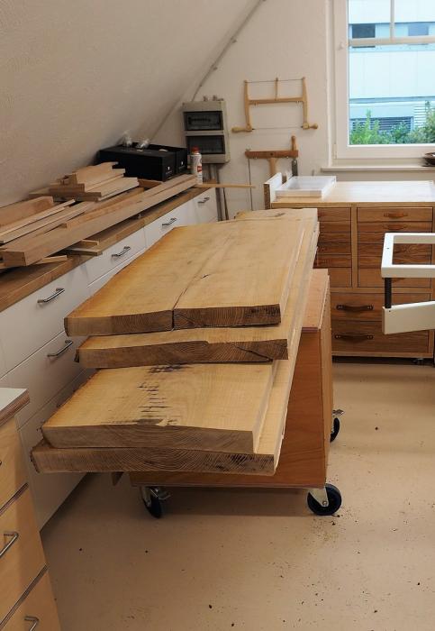

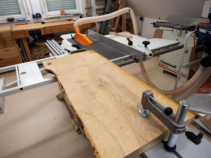

Besäumen, formatieren, hobeln, davon gibt es nicht so viele Bilder

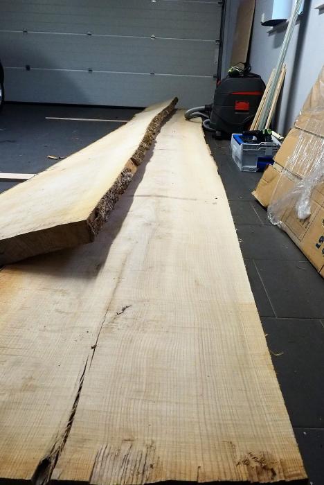

1.) die Eschenbohlen, 5m lang.
2.) Zuschneiden und Formatieren

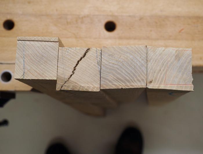

3.) Für die Beine und Querriegel habe ich mir Holz mit diagonal verlaufender Maserung ausgesucht, das ist dann von allen Seiten schlicht gemasert.

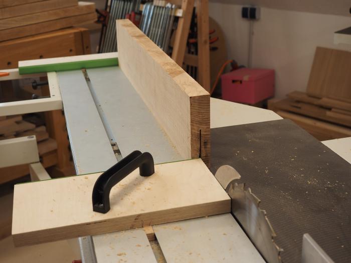

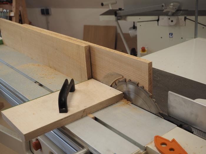

4.) Für das Kopf und Fussteil habe ich die Bohlen der Stärke nach aufgetrennt. Mit der Vorrichtung Fritz und Franz, der Parallelanschlag wird dabei bis vor das Sägeblatt zurückgezogen.

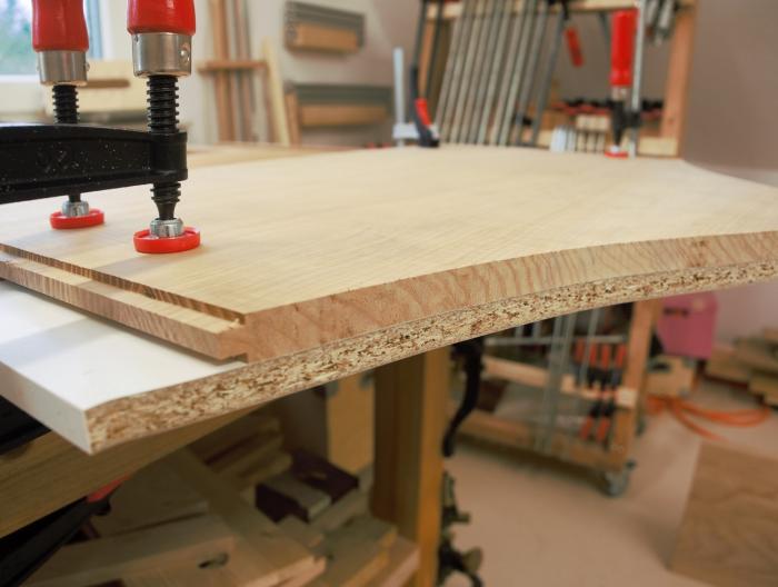

Verleimen und Formfräsen von Kopf und Fussteil
5.) Leimholz für Kopf- und Fussteil

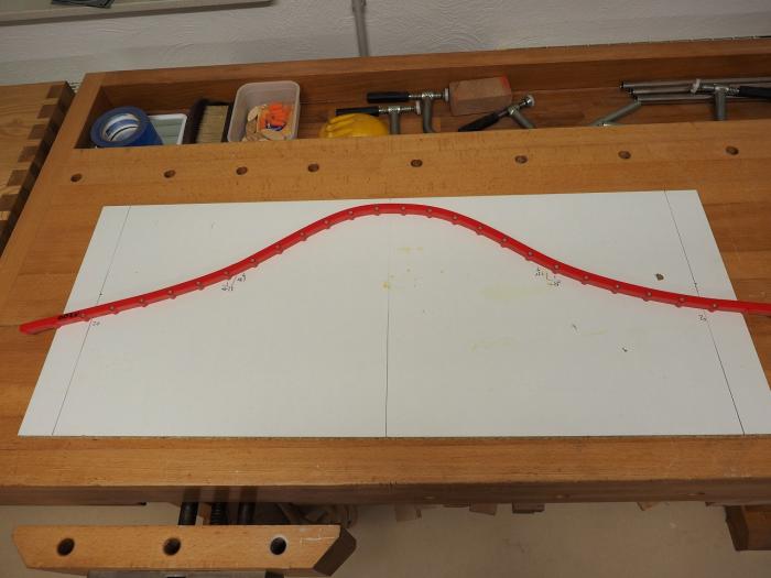

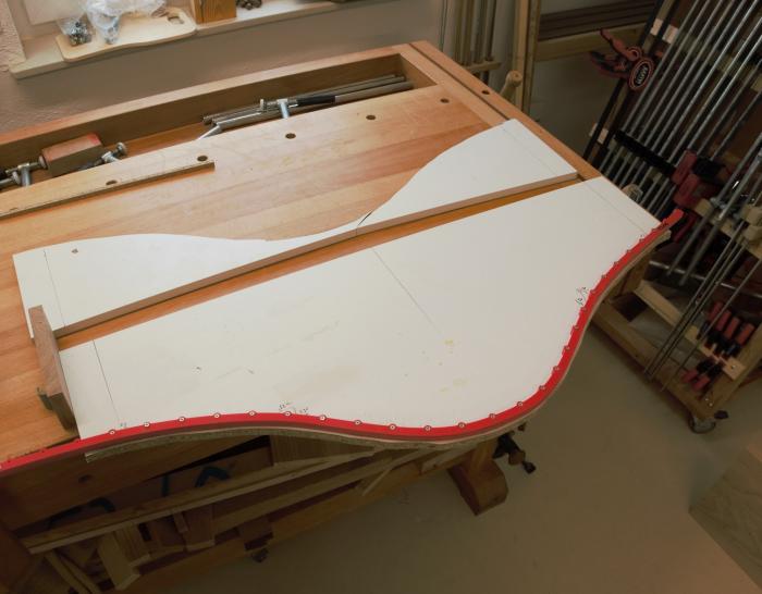

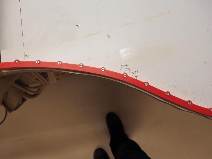

6.) Aus einem Rest beschichteter Spanplatte habe ich mir eine Frässchablone für das Kopf und Fussteil gebaut. Das Kurvenlinial kann man einfach aufschrauben.
7.) Mit der Stichsäge wird das grob ausgeschnitten
8.) Der Überstand wird mit bündig gefräst.
9.) Danach erfolgen die gleichen Schritte an dem Verleimten Holz und man erhält zwei gleiche Stücke.

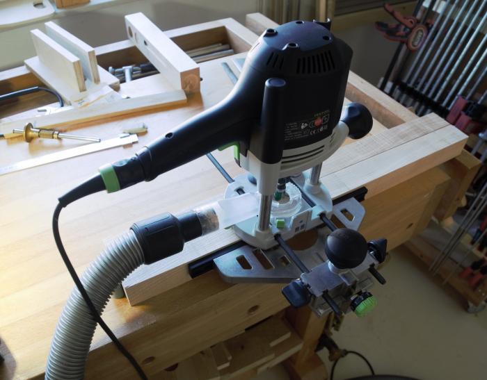

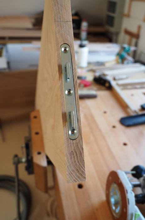

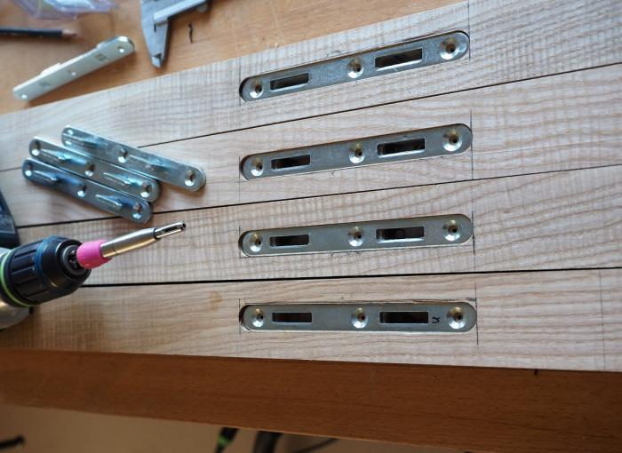

Betthaken
Die langen Seitenteile sind mit Berliner Betthaken verbunden.

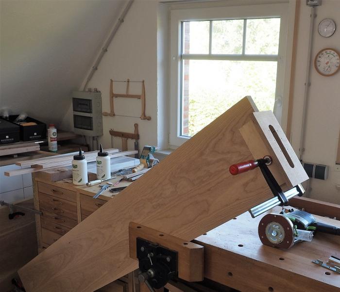

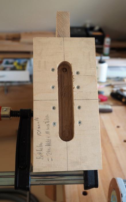

10.) Für das Einlassen der Haken habe ich eine Frässchablone erstellt. Die 2m langen Seiten habe ich schräg in die Vorderzange gespannt und konnte so recht einfach die passende Fräsung herstellen. Die Betthaken sind einen Hauch tiefer eingelassen als die stark sind, damit die Verbindung stramm passt.
11.) Fräsen in der Vorderzange
12.) Probepassung.
13.) Die Fräsung für die Gegenstücke konnten mit einem 16mm und 8mm Fräser am Seitenanschlag gemacht werden.
14.) Probepassung und Vorbohren für die Schrauben.

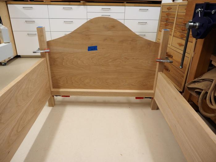

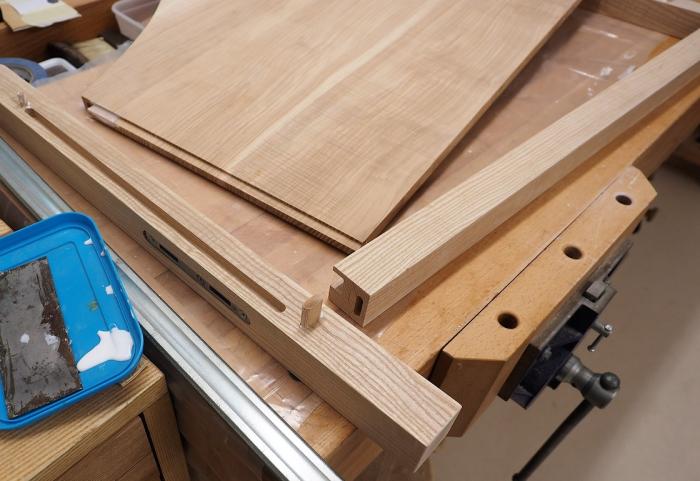

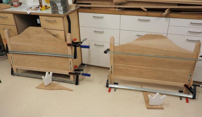

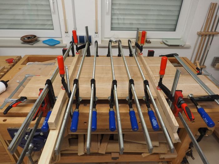

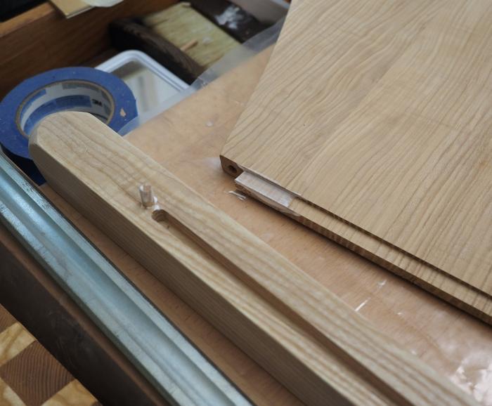

Verleimen von Kopf und Fussteil.

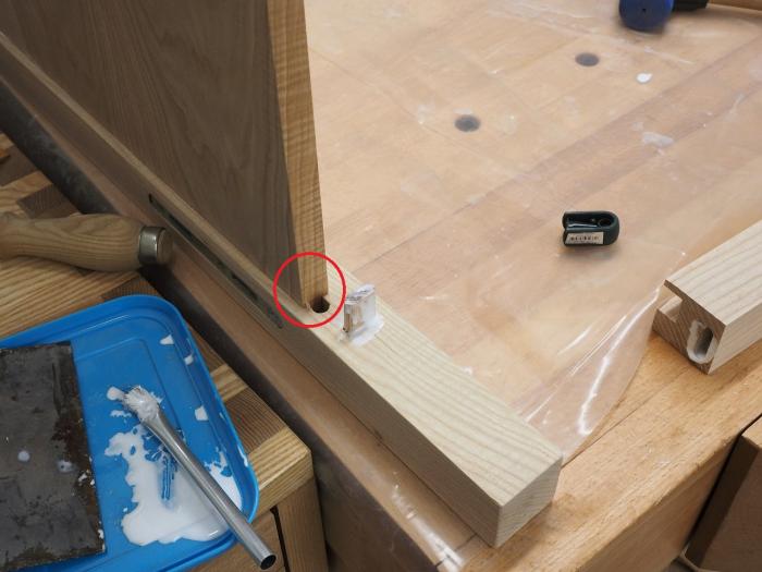

Die großen Brettflächen werden in einer Nut gehalten. Verleimt sind die aber nur im oberen Bereich, um ein Quellen und Schwinden nach unten zu ermöglichen. Unten gibt es einen Querriegel mit entsprechend Luft.
20.) Leim im am oberen Rand, der Dübel ist hilft die richtige Position zu halten.
21.) der Querriegel wird mit einem Dominodübel verleimt
22.) Hier sieht man die Luft in der Nut nach unten.
23.) Über Nacht lasse ich die Sachen in den Zwingen

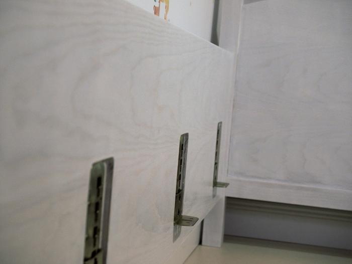

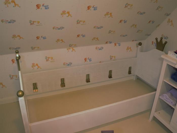

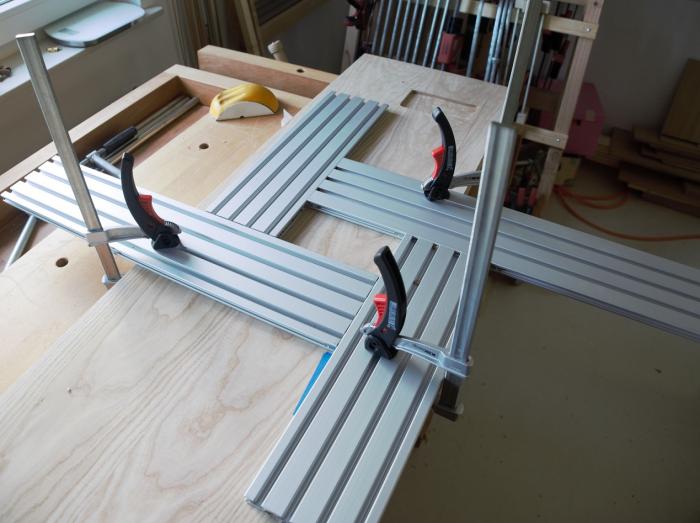

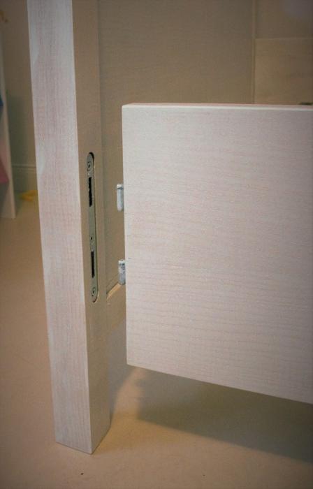

Seitenteile mit verstellbaren Beschlägen für das Lattenrost.
Die verstellbaren Beschläge hatte ich in der letzten Aussage der Zeitschrift Holzwerken gesehen. Heiko Rech hat dort in der Dokumentation zum Bau eines Bettes diese Beschläge verwendet. Danke für die Anregung, die wurde gleich aufgenommen.
Zu Anfang sollte die Matratze etwas tiefer sein, wie die Bettkante, das soll als Rausfallschutz dienen. Später kann man die Matratze werkzeuglos in der Höhe verstellen und so die Matratze etwas über den Rand raus stehen lassen, für ein bequemes Ein- und Aussteigen.

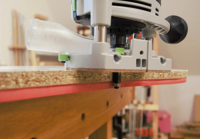

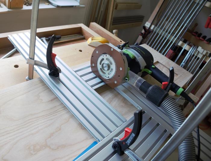

24.) Frässschablone ausrichten. Die Idee für die Schablone stammt von Tom, https://holzwerkstattblog.com/nutzliche-links/frasschablone-fur-die-oberfrase-im-eigenbau/comment-page-1/
25.) Fräsen mit Kopierring und möglichst großem Fräser
26.) fertige Fräsung,
27.) der höhenverstellbare Beschlag passt.

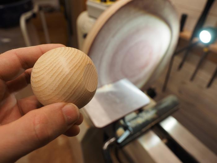

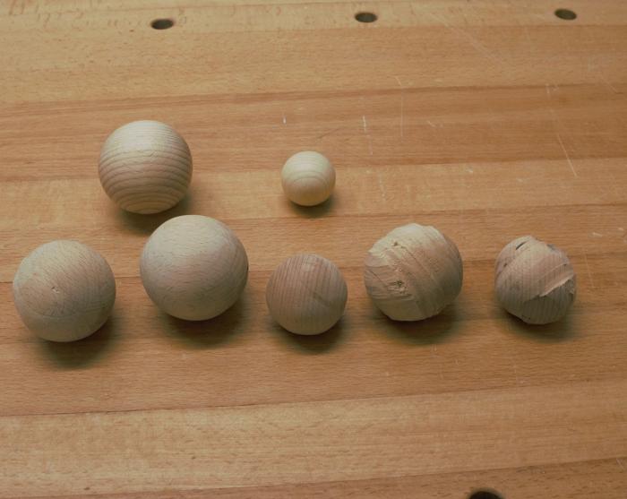

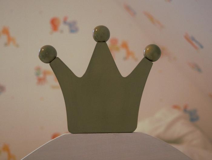

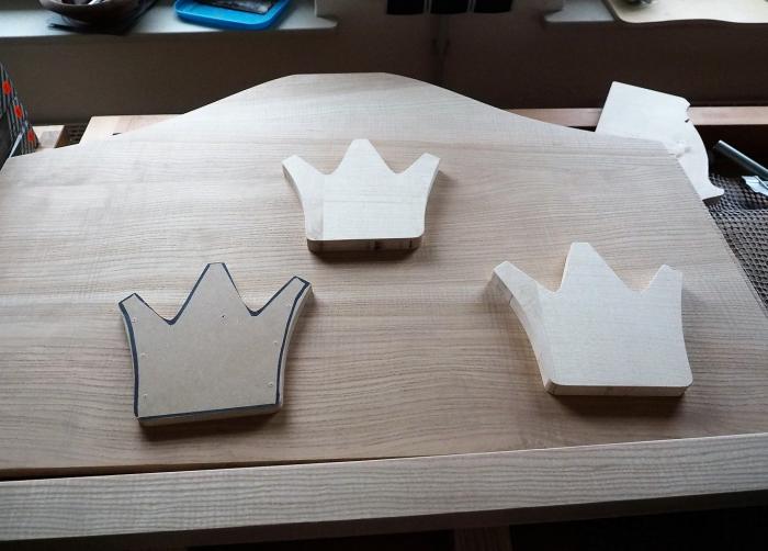

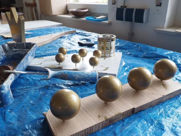

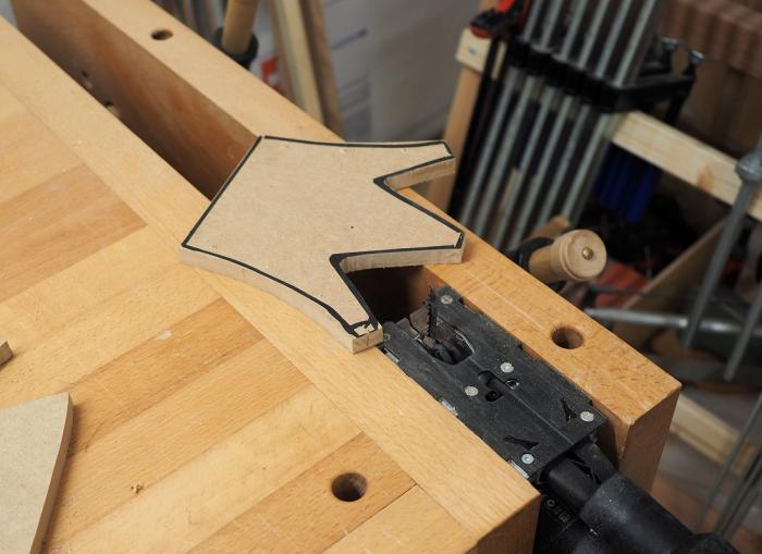

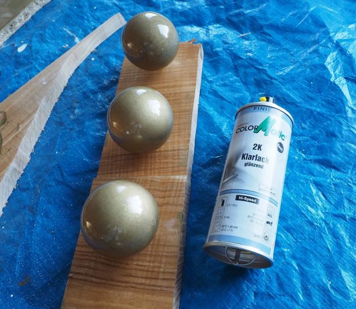

Das Bett hat als Dekoelement zwei Kronen und goldene Kugeln auf den Pfosten. Für die Kronen habe ich wieder eine Frässchablone herstellt. Die Kugeln wollte ich selbst drechseln, dazu fehlt mir die nötige Erfahrung. Die verwendeten Buchekugeln habe ich dann für ein paar Taler fertig gekauft.
28.) Schablone aussägen, die Stichsäge ist dabei in der Hinterzange leicht eingespannt. Eine Bandsäge wäre hier wohl die deutlich bessere Wahl. Also wenn noch jemans eine Inca Bandsäge verkaufen möchte, bitte melden!

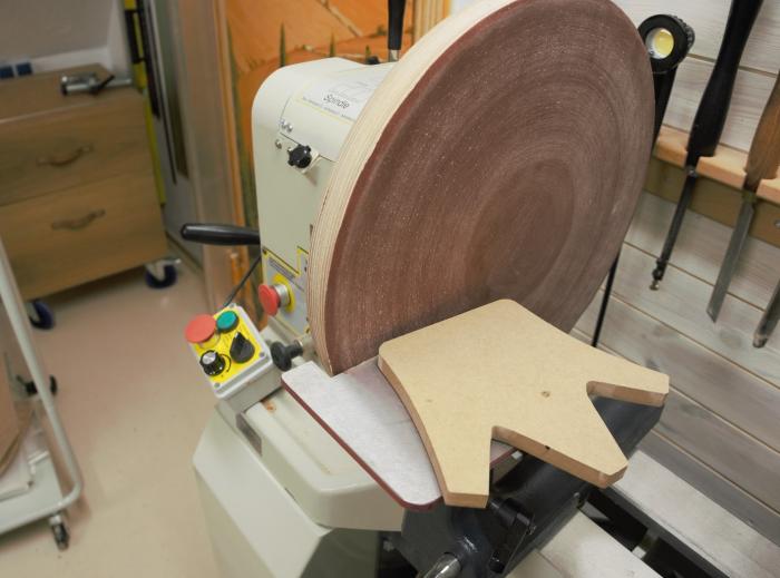

29.) Schleifen der MDF Schablone.
30.) zwei Kronen aus Reststücken Ahorn bereit zum Grundieren und lackieren.
31.) die unteren Kugeln sind von rechts nach links meine ersten Versuche. Die beiden oberen sind die gekauften - ich muss mehr üben.
32.) Kugeln abflachen
33.) Nach dem Grundieren habe ich zweimal Bindulin Goldlack mit der Rolle aufgetragen, das ergab schon einen guten Glanz.
34.) Um mehr Abriebfestigkeit zu haben hatte ich die goldenen Teile noch mit einem 2K Klarlack aus der Dose lackiert, das ergab noch mal mehr Glanz.

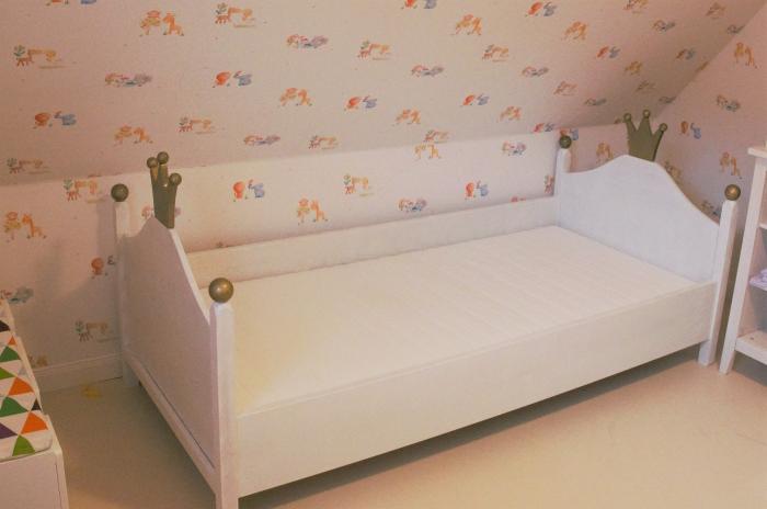

Bett weiß streichen.

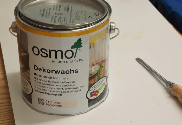

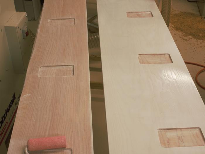

Da ich mit den Ölen von Osmo gute Erfahrung gemacht habe, entschied ich mich für das Osmodekorwachs 3111 weiß. Es seht zwar Transparent auf der Dose, nur der erste Anstrich erschien nach dem ersten Trockenen eher wie eine schlechte Grundierung oder sah aus wie der shabby chic. Der zweite Anstrich war dann wirklich deckend.
Das beste Ergebnis habe ich mit der Rolle erzielt. Mit einem Schwamm war das Ergebnis viel zu ungleichmäßig, ein Pinsel brachte auch keine wirkliche Verbesserung. Beim Rollen musste man sehr darauf achten die Farbe gleichmäßig auszurollen sonst gab es eine unterschiedliche Deckung und Farbtöne.
Am schlimmsten aber finde ich den tagelang anhaltenden Geruch, um nicht zu sagen Gestank. Die Werkstatt riecht immer noch danach, obwohl das Bett schon in einem anderen Raum gewechselt war.
Zum Öffnen von Öldosen verwende ich einen Schlitzschraubendreher, gibt es bessere Alternativen?
34.) Links der erste getrocknete Auftrag, rechts der zweite Anstrich.

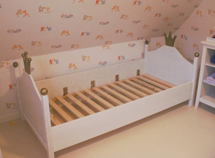

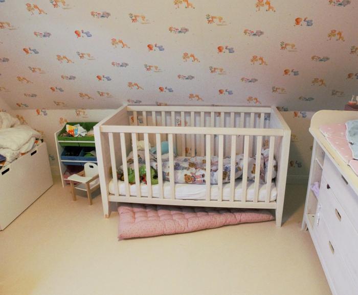

Bett alt - neu
35.) das bisherige Gitterbett. Passt noch von der Größe, "... aber große Mädchen brauchen doch keine Gitterstäbe mehr, Papa" war immer wieder mal ein Spruch :-)
36.) Bettaufbau, geht alles ohne Werkzeug.
37.) Der Lattenrost ist auch selbst hergestellt. Ein Rahmen aus Buche und oben drauf Fichtenbretter die ich mir aus einem Paket Rauhspund gesägt habe.
38.) Ein Detailbild der Krone. Die Krone habe ich mit zwei großen Dominodübeln befestigt.

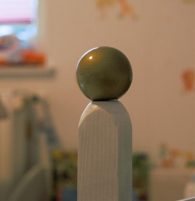

39.) und noch ein Bild der Kugeln mit dem abgerundeten Pfosten am oberen Ende. Die Kugeln sind mit 8mm Dübeln auf den Pfosten geleimt.
Das war es dann auch, vielen Dank fürs anschauen!

Ich öffne meine Osmo Dosen auch (vorsichtig) mit einem Schraubendreher
und plane den Rand - beim Schließen der Dose - mit einem kleinen Hammer.
Bei meinem ersten Einsatz von Osmo Dekorwachs (weiß) habe ich direkt
mein Waterloo erlebt. Hauptursache war wohl eine zu geringe Temperatur in
der Werkstatt.
Seit dieser Zeit verarbeite ich das Dekorwachs nur noch handwarm vorgewärmt
und bei entsprechender Umgebungstemperatur und erziele damit wunschgemäße
Ergebnisse.

das Bett ist wirklich schön geworden. Besonders gut gefällt mir auch, dass du die einfachen Betthaken verwendet hast. Inzwischen versuchen ja immer mehr Holzwerker da möglicht High-Tech-Beschläge zu verwenden, die überhaupt nicht notwendig sind.
Was die Verarbeitung von OSMO Dekorwachs angeht:
Du schreibst, dass es nach zwei Aufträgen deckend wird. Das verrät, dass du recht dick aufgetragen hast und auf einem Bild sieht man auch eine Rolle. Das ist dann in der Tat nicht ganz einfach, vor allem nicht bei weiß. Wenn es dir nicht so auf die Zeit ankommt, versuch mal mehr , aber dünnere Schichten aufzutragen. Mit einem feinen Schwamm, oder einem Tuch. Das geht dann vor allem in Ecken und an Kanten besser. Ein sehr feiner Vorschliff (Bis Korn 320) verbessert das Ergebnis auch.

Für das öffnen von Farbdosen gibt es im Farbenhandel Farbdosenöffner.

Heiko, die Betthaken würde ich nach der Erfahrung jetzt immer wieder verwenden. Mehr ist wirklich nicht notwendig. Mit der Oberfräse ist das auch schnell gemacht.
Das Osmowachs hatte ich erst mit einem Küchenschwamm, ähnlich wie Öl, auftragen wollen. Gut ging das nicht, mit dem Pinsel war es nicht viel besser. Am besten kam ich mit der Rolle klar. Für mein Gefühl hatte ich eher wenig Farbe aufgetragen. Geschliffen hatte ich bis Korn 240. Den Tipp mit dem Tuch oder Schwamm werde ich mir merken. Vielleicht verhindert das besser die Nasenbildung
Andreas, ein Farbdosenöffner sieht laut Googlesuche nicht viel besser aus wie ein Schraubendreher, ist der Öffner wirklich besser?
