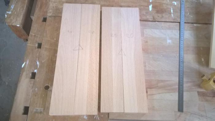

Vom Tischler habe ich Bucheriegel mit dem Querschnitt 80x22 geholt.
Erste Enttäuschung: Er hat mir Leimholz verkauft. Habe ich bei der Bestellung leider nicht angesprochen. Bei den Längen habe ich 2 cm Luft genommen. Ich muss insgesamt 4 Türen herstellen.
Die folgende Reihenfolge ist meine Reihenfolge. Verbesserungsvorschläge jeglicher Art sind sehr willkommen.
Schritt 1
Ablängen der Querfriese und Anreißen der Zapfentiefe (22 mm) an Längsfriese. Die Längen der Querfriese bestimmen die Breite der Türen und müssen exakt gleich und absolut rechtwinklig sein! Die Längsfriese werden später abgelängt.

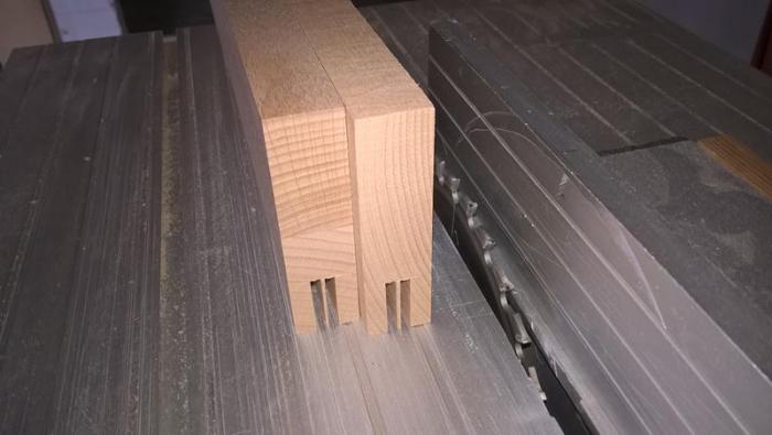

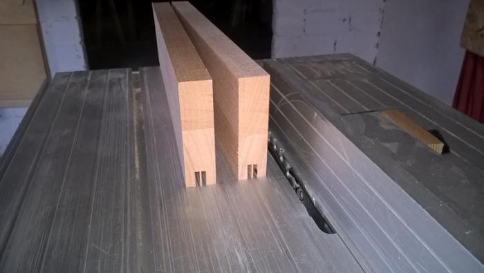

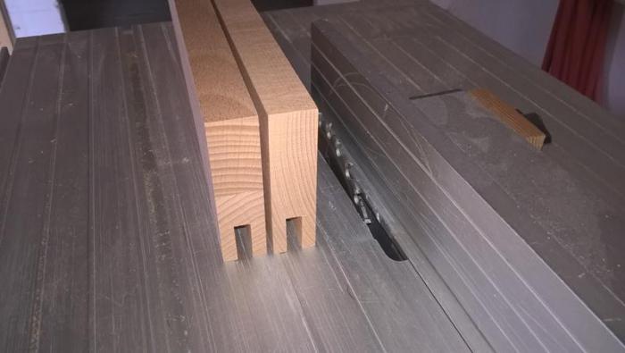

Der Längsanschlag der TK ist sehr genau. Damit lassen sich die Nuten gut herstellen.
Erst die Nuten der Querfriese, 8 mm breit, 12 mm tief, dann die Nuten der Längsfriese (gleiche Breite, nur Höhe ändern!), da die Höhe der Längsfriese noch benötigt wird, um die Nut zu säubern.
Saubere Nuten bei den Längsfriesen sind wichtiger als bei den Querfriesen, da diese später sichtbar sind. AUF KEINEN FALL DEN LÄNGSANSCHLAG ÄNDERN, BEVOR ALLE NUTEN FERTIG SIND.
Eigentlich macht man die Nut der Längsfriese nicht durchgehend Zapfen tief. Die Glasscheibe wird da reinrutschen, wenn man keine Klötzchen einleimt. Da ich die Nuten aber mit der TK mache (sehr genau), weiß ich mir nicht anders zu helfen.

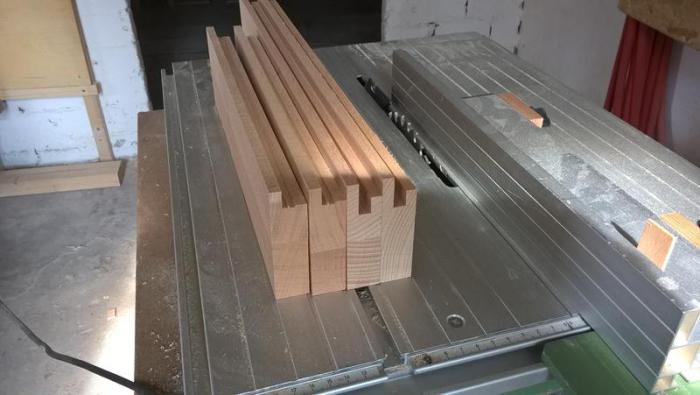

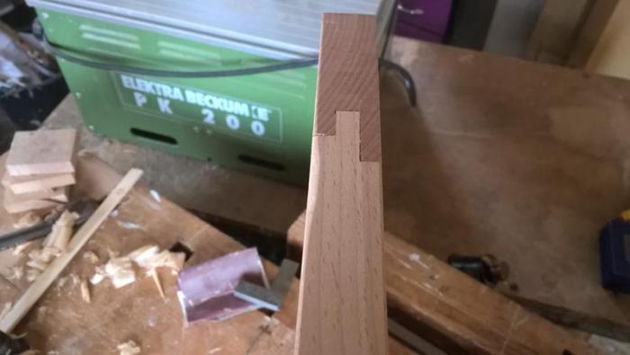

Schritt 4
Längsanschlag der TK auf halbe Zapfenlägen(11 mm) einstellen und an der Rückseite (!) Nutwand kürzen. Tiefe so einstellen, dass der Steg in der Mitte auch wegkommt.
Die Längsfriese sind fertig, nun kommt der schwierige Teil.

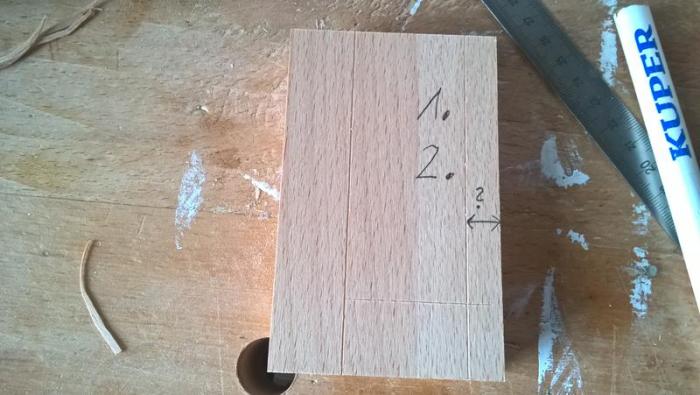

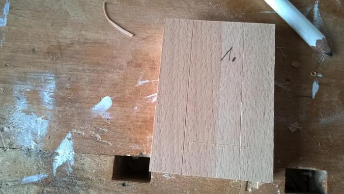

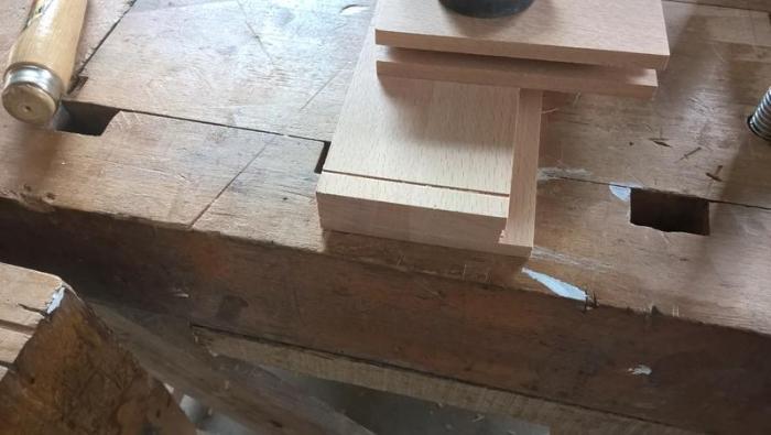

Die längere Seite des Zapfens habe ich ja schon am Anfang angerissen, wie bekomme ich nun die kürzere Seite. Ich könnte einfach die Differenz aus Zapfenlänge minus Nutwandkürzung nehmen (22 – 11 = 11 mm) und das Streichmaß am Lineal daran ausrichten. Das kann aber erfahrungsgemäß derbe in die Hose gehen. Es kommt auf 10tel mm an! Ich habe mir folgendes ausgedacht, was aber nur suboptimal geklappt hat:
An ein Reststück habe ich die Zapfenlänge angerissen (1.). Dann habe ich mit der TK mit der unveränderten Längsanschlageinstellung das Reststück schmaler gemacht. Nun kann ich das Streichmaß genau auf das Differenzmaß (?) einstellen.

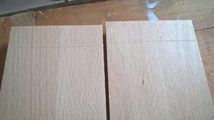

Schritt 5

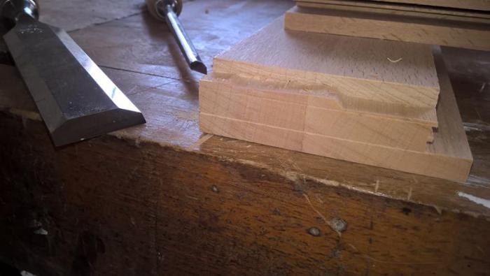

Anreißen der kurzen Zapfenseite, mit dem breiten Stechbeitel eine kleine Rille für die Säge stechen.
Anreißen der Zapfendicke.

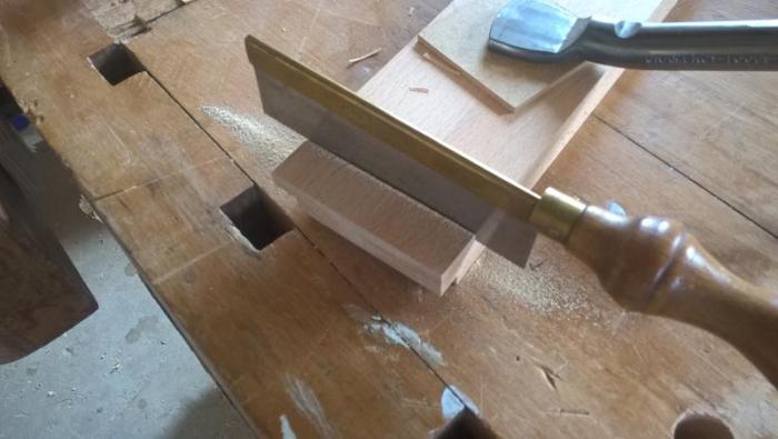

Schritt 6
Mit Säge, Falzhobel und Stechbeitel Zapfen ausarbeiten. Erst kurze Zapfenseite, damit bei der langen Zapfenseite der Beitel noch Unterstützung hat.
Die Konterprofile sind nun fertig und können verleimt werden.

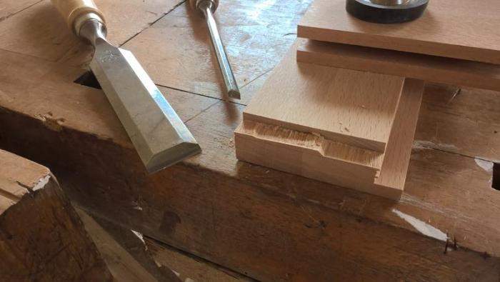

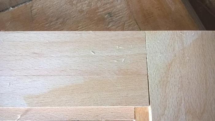

Trotz aller Bemühungen sind Fehler entstanden:
Das Ausarbeiten des Zapfens bis er sitzt ist eine echte Geduldsarbeit.
Eigentlich war er immer zu lang, so dass ich ihn noch bestoßen musste.
Die kurze Zapfenseite war immer zu kurz (2/10 - 3/10 mm), so dass ich mit dem Stechbeitel nacharbeiten musste. Ein breites Eisen hilft bei der Genauigkeit.
Beim Verleimen ist ein Querfries schief geworden. Zumindest die Vorderseite musste angepasst werden.
An zwei Stellen fiese Gräben.
Beide Fehler haben eine Ursache: Der Zapfen passt nicht genau in den Längsfries.
Das hinzukriegen ist die große Kunst. Meines Erachtens genauso schwierig wie die Schwalbenschwanzverbindung per Hand.

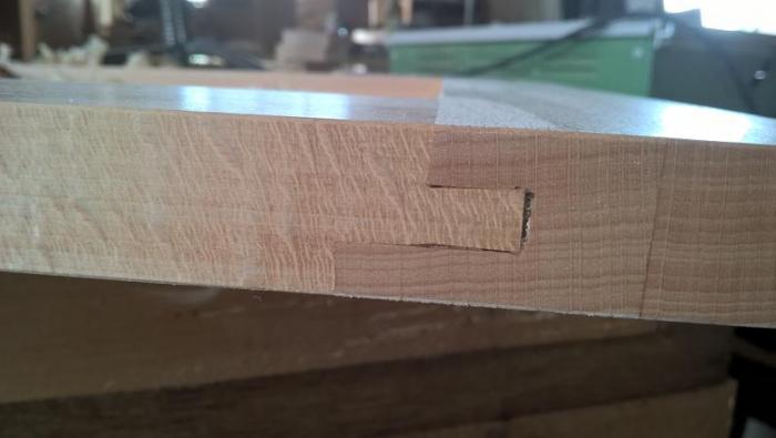

Hier ein paar Fehlerbilder:
Die Vorderseite ist aber sehr gut geworden, die ist auch wichtiger. Alle Stoßflächen ohne Fugen und sehr sauber :-)

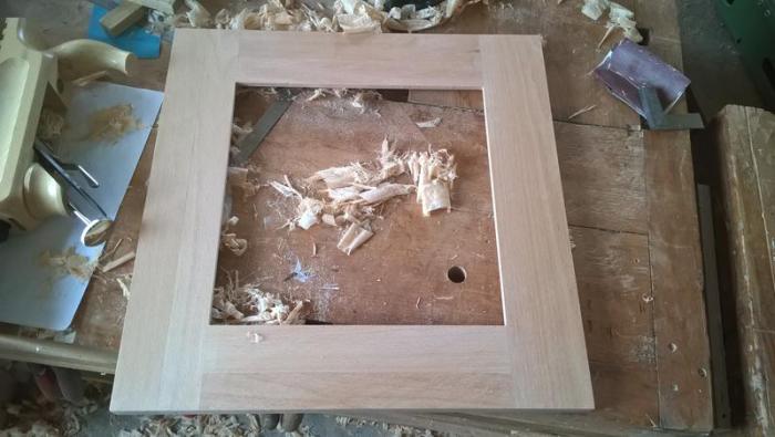

Das folgende Bild zeigt den Rahmen nach dem Hobeln mit Flachwinkel und Putzhobel. Der Flachwinkel hatte ein 25+5 Fase. Zuerst hatte ich eine 45+5 Fase, aber die war so schwer, dass ich meine Angst vor Ausbrüchen beiseiteschob. ACHTUNG: man haut schnell mit dem Hobel gegen die Innenkante des Rahmens… :-(
Der Rahmen wird nicht geschliffen (Hurra)! Außer, wo mir eine Faser mal ausgebrochen ist (weil ich quer zur Faser über den Rand gehobelt habe) und wo ich mal gegen den Innenrahmen gestoßen bin. Hobeln will geübt sein… Und die Fase der Innenkante musste ich auch schleifen, da ich keinen vorne offenen Hobel habe.

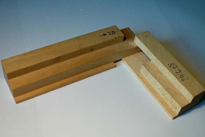

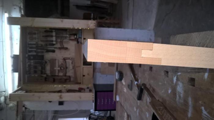

eine schöne Darstellung. Was mir auffällt: Ich kenne "Konterprofile" eigentlich als eine Möglichkeit, mit einem entsprechenden Fräsersatz Eckverbindungen profilierter Leisten schnell herzustellen. Für den faulen Maschinentischler, sag ich mal (ich bin ja hier auch gleich wieder weg). Nun machst Du das aber von Hand, und die Profile sind auich geradflankig. Hast Du da wirklich noch Vorteile gegenüber einer entsprechend angepassten Schlitz- Zapfen- Verbindung, die ja bei Handarbeit das Übliche wäre (wenigstens glaubte ich das bisher)?
Ich stell mal ein Bild von einer solchen Verbidung ein, das war ein Musterstück für den Rahmen eines Flügelspiegels:
Ich weiss gar nicht so recht, wie das mit einem "Konterprofil" aussähe, aber wäre es besser oder schneller herzustellen?
