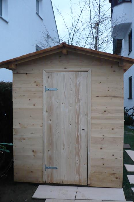

Servus Siegmar,
zu den Fenstern:

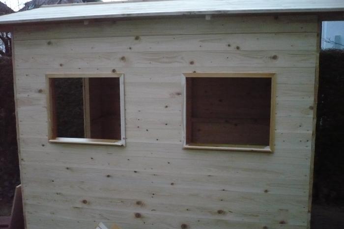

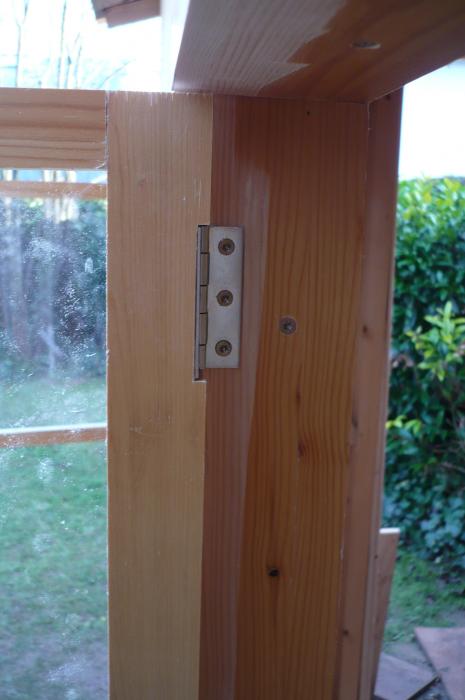

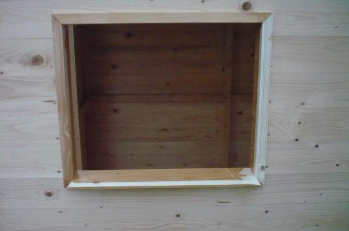

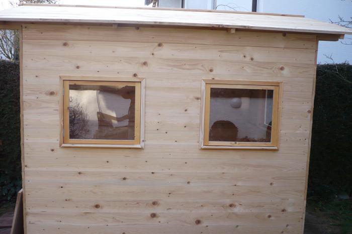

1. Rahmen aus vier Teilen mit Gehrung in die Fensteröffnungen im Fachwerk geschraubt. Fensterbrett mit Tropfrinne an der Unterseite:

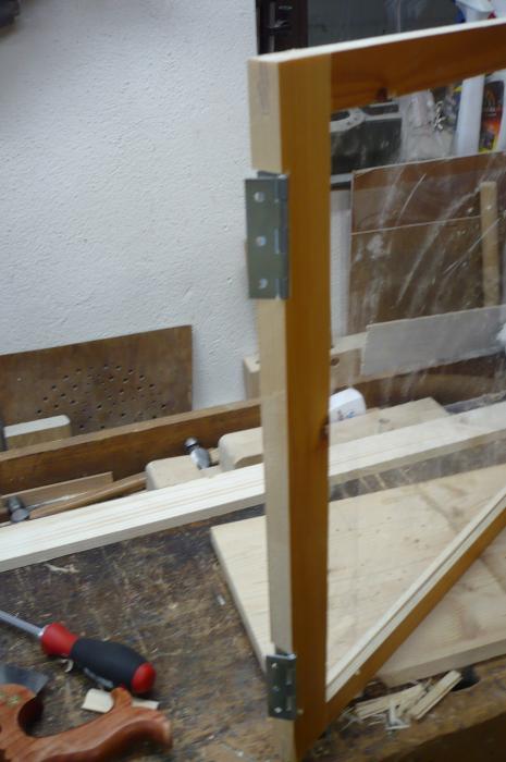

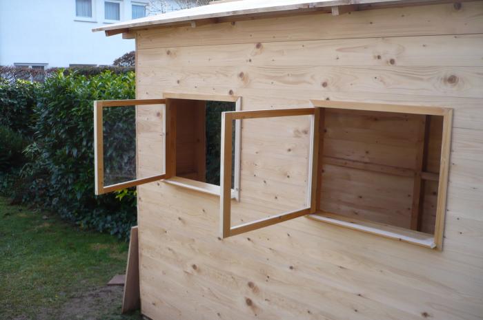

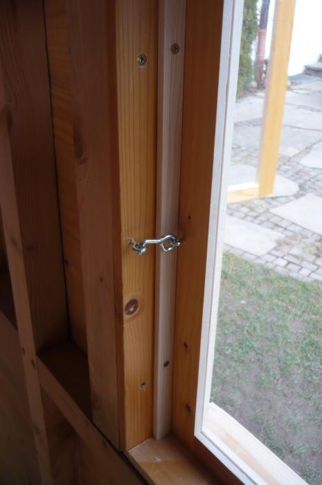

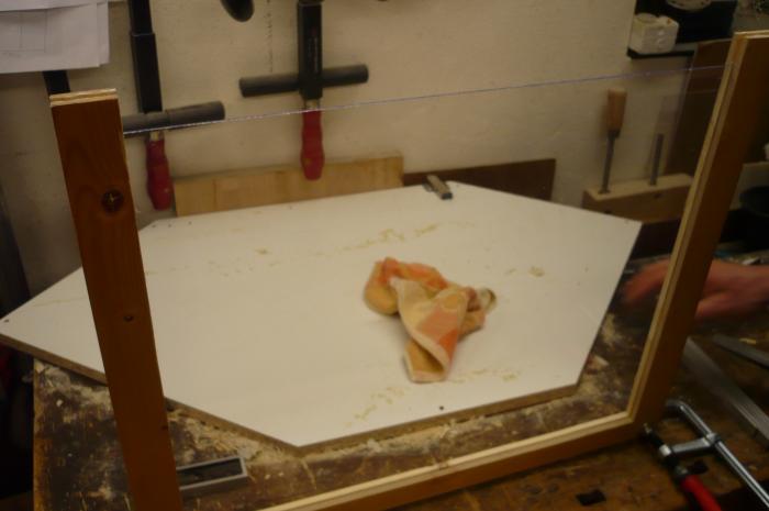

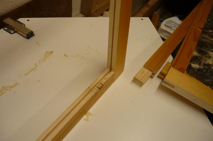

2. Fenster aus vier geschlitzten und genuteten Leisten, darin Plexiglasscheibe aus dem Baumarkt. Montage mit Scharnieren, Verschluss mit Haken:

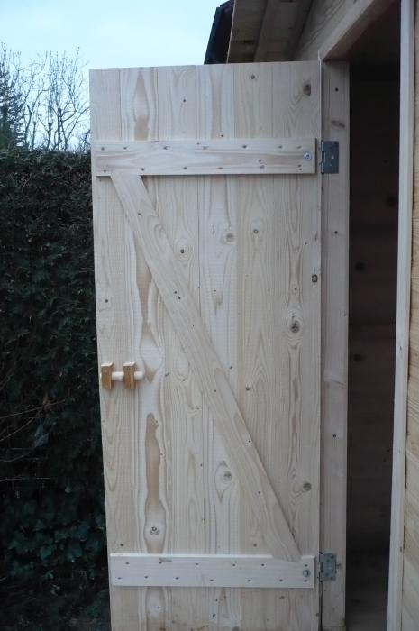

Zu der Türe:

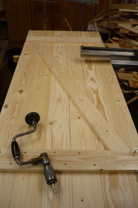

1. Rahmen wie Fenster, Brettertüre gefügt und mit Querriegel und schräger Versteifung (weiß grad nicht, wie der Fachausdruck ist; Achtung: Muss in die richtige Richtung gehen = zur unteren Aufhängung, damit der Druck der hängenden Türe aufgefangen wird, siehe Bild weiter unten) versehen:

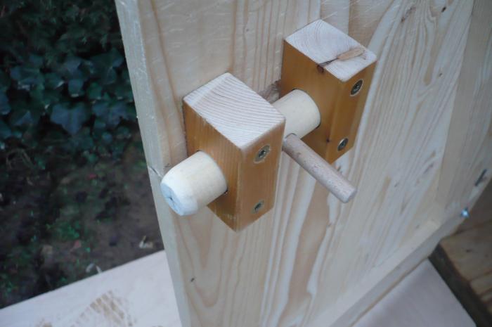

2. Verschluss gebaut, verschiebbarer Zapfen greift in Rahmen und kann von innen und außen bedient werden:
Zu den Holznägeln:
Im Querschnitt quadratische Holznägel sind einfacher herzustellen, traditionell und halten besser in runden Löchern. Nur darauf achten dass sie wie eine Raute zur Faserrichtung des Balkens eingeschlagen werden, damit der nicht reißt.

Hallo! Danke für diese Doku, welche für meine weitere Planung sehr wichtig ist. LG Siegmar
