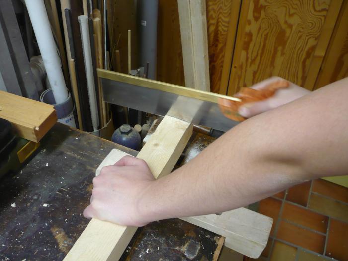

mein Enkel hat mit 14 ein Gartenhaus in Fachwerk gebaut. Fast kompett mit Handwerkzeug!
Nur Schlitz-Zapfen-Verbindungen, mit Holznägeln gesichert:

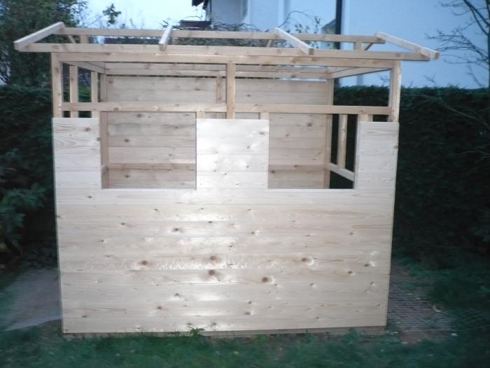

Fertig aufgestellt:
Verkleidung mit Nut-und-Feder-Brettern:

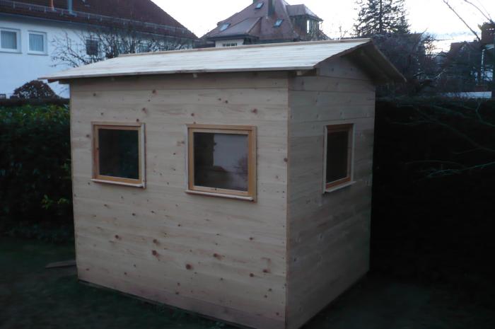

Fenster gebaut, Tür gebaut, später Dachpappe drauf -- fertig:

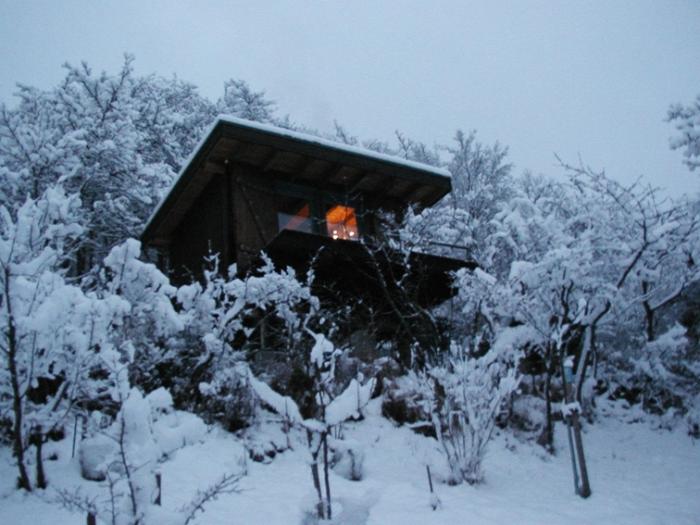

meine Hütte ist komplett in Schlitz und Zapfen-Bauweise ausgeführt. Die Hölzer haben 10 X 10 cm. Die Verbindungen sind mit Holznägeln gesichert. Einziges Motorwerkzeug : Akku-Schrauber. Der Bau wurde nur dadurch erschwert, dass an einem 35 Grad steilen Hang gebaut wurde und alles musste hochgetragen werden. Ich habe das Fachwerk zusammen mit meiner Tochter (damals 22) gebaut, weitere Helfer waren nicht nötig. Wichtigstes Hilfsmittel: kräftige Seile, ein paar Rollen und eine gute Kenntnis der wichtigsten Knoten.
Bild 1 : Rohbau fast fertig.
Bild 2 : die fertige Hütte.
viele Grüsse
reinhold
P.S. unterm Strich sparst Du nichts, wenn Du Nagelbleche verwendest. Die traditionellen Holzverbindungen sind sicherer, fester und dauern nicht wesentlich länger zum Herstellen.
