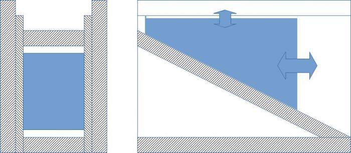

- Beiträge: 1180
Link: Thicknesser jig *MIT BILD*
[In Antwort auf #83016]
Hallo Ingo,
Danke für den Link. Das scheint ganz gut zu funktionieren.
Ich finde allerdings die Parallelogramm-Verstellung ein bißchen aufwendig und vielleicht auch anfällig?
Beim Zuschauen kam mir die Idee das evtl. über einen Keil auf einer schrägen Ebene zu lösen.
Hallo Ingo,
Ingo Groth
- Beiträge: 47
- Registriert: Di 26. Mär 2013, 20:30
Re: Link: Thicknesser jig
Hallo nochmal!
Das ist mal eine super Idee! Mir sah das auch immer zu "windig" aus, vor allem in Anbetracht der Drücke die beim Hobeln entstehen.
Das ist mit einer schiefen Ebene viel besser und einfacher gelöst. Für kleine Teile ist das sicher eine sehr hilfreiche (schnelle) Hobellade!
