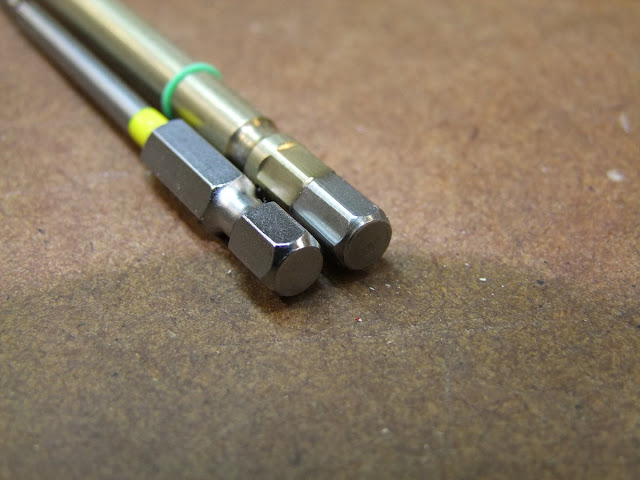

- das Festool Bit System. Warum zum Teufel müssen die den Standard Sechskantbit neu erfinden und minimal kleiner machen, nur um den Anwender mehr an das Festoolsystem zu binden? Nein, das gefällt mir nicht.
Moin,
stimmt so nicht ganz. In die Spindel passen ganz normale 1/4" Bits rein.
In den Bithalter für Centrotec, passen auch wieder ganz normale 1/4" Bits rein.
Direkt in das Centrotec Futter passen diese nicht. Nicht nur wegen den Flanken, die abgeschliffen werden müßten, sondern auch die Umlaufende Nut ist an ner falschen Stelle und der Bit würde nicht einrasten und somit besteht die Gefahr, dass er aus dem Antriebssechskant rausrutscht.
Ich habe mal welche umgebaut:
http://michael-hild.blogspot.de/2013/01/anpassung-von-standardbits-e-63-das.html

ich habe mir deinen Beitrag zur Anpassung der Bits angeschaut. Da steckt schon einiges an Arbeit drin, gut umgesetzt.
Wobei ich ehrlich gesagt keine Lust habe an einem Werkzeug wie einem Bit rumzubasteln um ihn einer Maschine anzupassen.
Ich nutze 5 Centrotec Bits, 2x Kreuz 3x Torx damit kann ich die meisten Schraubarbeiten gut erledigen. Für alles andere kommt bei mir ein Bithalter oder das Bohrfutter zum Einsatz. Alles nicht weiter tragisch.
Mir persönlich ist das mit den Centrotec Bits damit aber als Kritikpunkt aufgefallen, und das wollte ich neben den vielen positiven Dingen möglichen Kaufinteressenten nur mit auf den Weg geben.

ich habe auch nur ein paar extra Lange Bits für Taschenlöcher modifiziert. Da ist auch schon mal das normale Bohrfutter im Weg.
Ansonsten ist mir das Geschleife auch zu aufwendig, um da normale Bits anzupassen.
