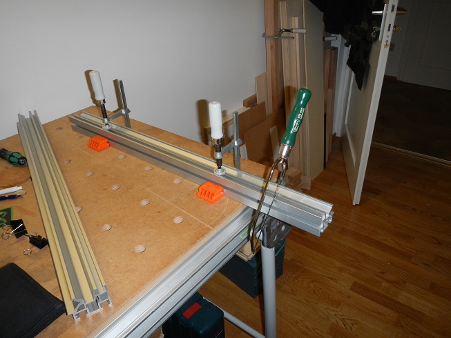

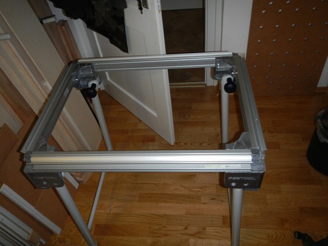

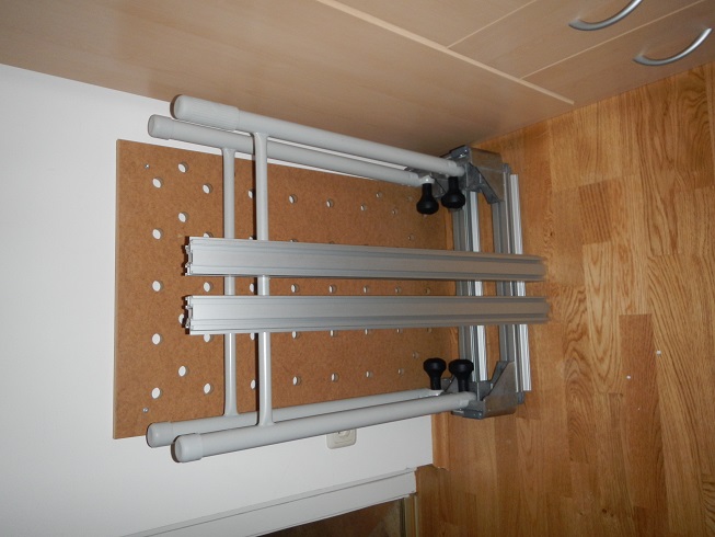

Ich kaufte einen MFT Kappextisch und zerlegte diesen in seine groben Bauteile
![](/webbbs/media/laut/100/100195_5.jpg)
![](/webbbs/media/laut/100/100195_4.jpg)

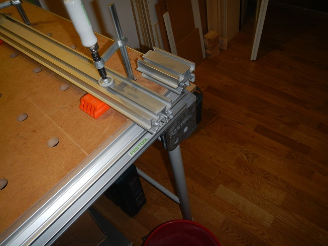

Anschließend kürzte ich die Längsholme auf die Länge der Seitenholme eines MFT3 Tisches.

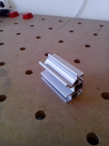

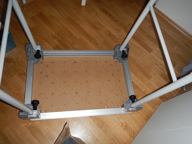

Die Platte kürzte ich und schnitt ein Loch für CMS Module hinen.

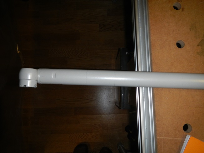

Da die Füße nun zu lang zum Einklappen waren, schnitt ich ein Stück heraus.

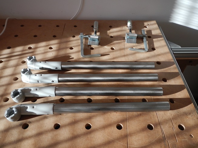

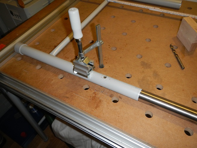

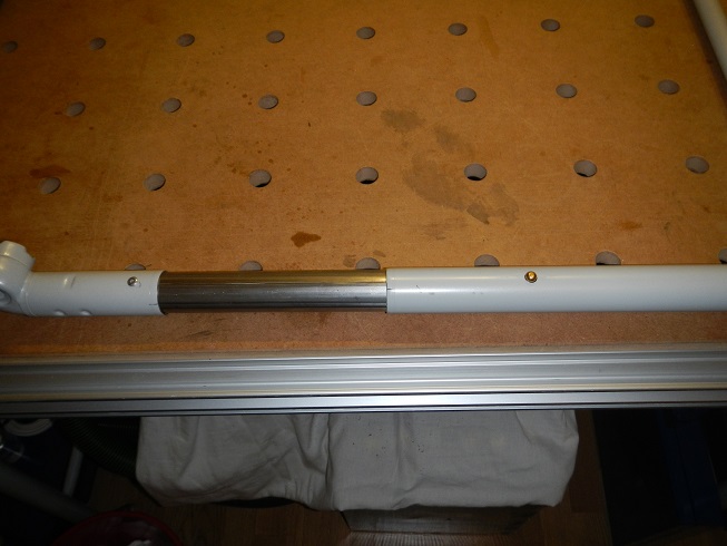

Um die Tischhöhe verstellen zu können brachte ich an den Stutzen Edelstahlrohre an.
![](/webbbs/media/laut/100/100195_9.jpg)

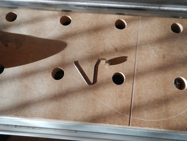

Diese Schnapper stammen aus Krücken

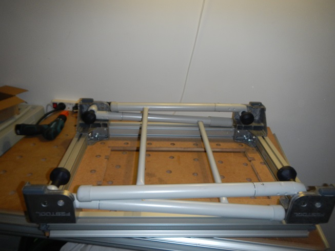

Zusammengeschoben können die Füße eingeklappt werden

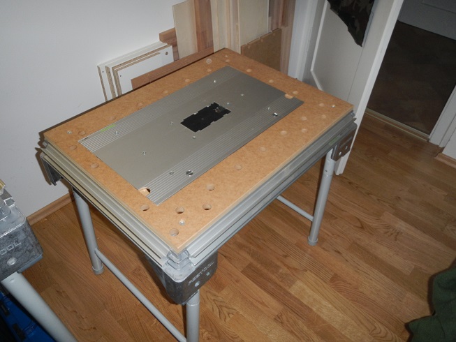

![](/webbbs/media/laut/100/100195_1.jpg)

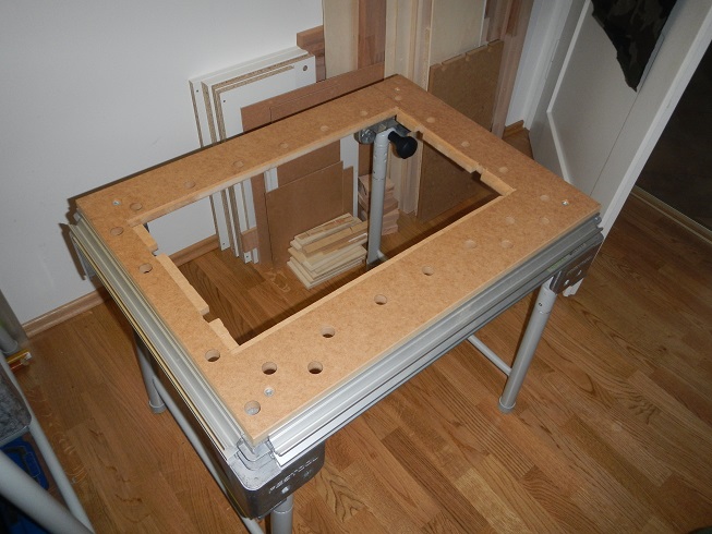

Der Tisch in original Kappex-Höhe
![](/webbbs/media/laut/100/100195_6.jpg)

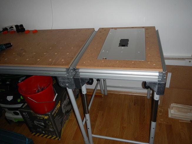

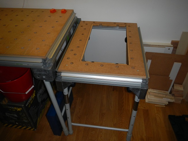

Der Tisch als Erweiterung in MFT3-Höhe
