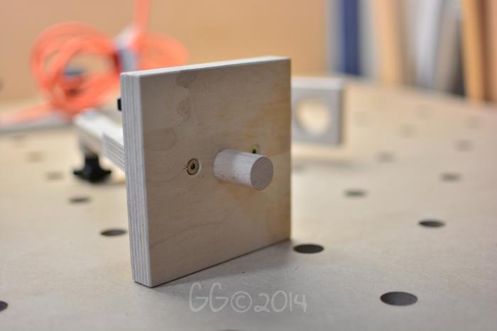

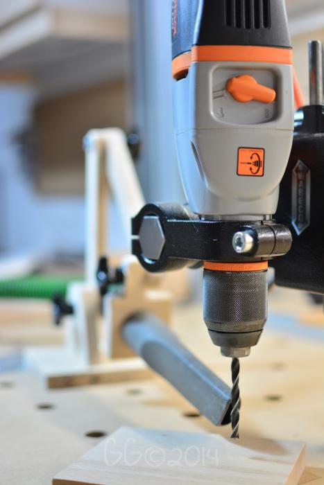

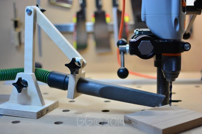

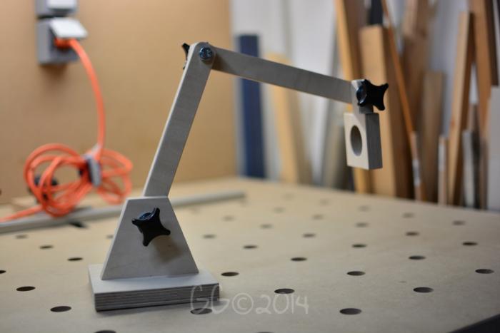

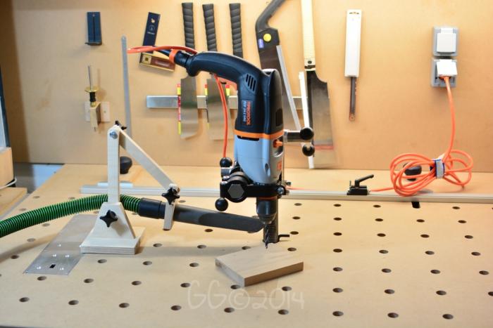

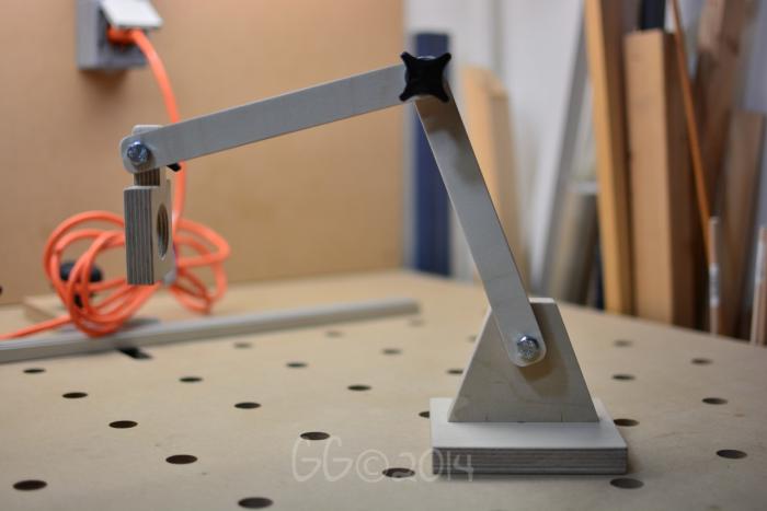

Ich habe die Zeit für den Bau eines kleines Helferchens genutzt: Ein Schlauchhalter für den Bohrständer.
Beim Bohren am Bohrständer brauche ich immer zwei Hände und es fehlt die dritte für der Staubsaugerschlauch :-)
Ich habe schon verschiedene Varianten gesehen. Heiko Rech zeigt z. B. auch eine auf seiner Homepage.
Da ich nur einen kleinen Sauger habe, ist meine Version relativ klein und filigran, schnell gebaut und günstig.
Funktioniert einwandfrei und ist sehr variabel. Kann überall in das Raster der Werkbank gesteckt und ggf. noch fixiert werden.
